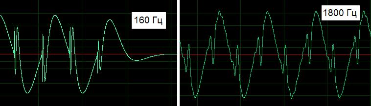

    Подумал, что лучше один раз услышать, чем сто раз прочитать.
    Вот кусочек фонограммы. Посередине пауза в которую изначально было встроено две тоновых посылки - меандра. Потом у половины фонограммы (вместе с этими меандрами) была закручена фаза. Что при этом стало с меандром можно увидеть в любом звуковом редакторе - менадры сгенерированы на 160 Гц и 1800 Гц, закрученны как после LR4 фильтра с разделом на этих-же частотах - 160 Гц и 1800 Гц:
    Что при этом стало с музыкой - можно послушать самостоятельно. Для непредвзятости не указываю у какой из половинок фонограммы была изуродована фаза - у первой или у последней.

    Разницы я не улышал, если вырезать эти синусоиды в середине - они как бы мешают обьективному восприятию

    Вот это же и есть боязнь слепых тестов. А почему не попробовать?
    Я не боюсь ошибиться, тем более, что это для пользы науки. Части отличаются. Первая часть кажется более энергетически наполненной, за счет смещения центра тяжести в более низкочастотную область, а вторая - более размазанной, за счет распыления энергии в ВЧ область. Возможно, это мои фантазии или воображение, тем не менее. Мне больше нравится первая часть.
    З.Ы. Нужно учесть, что я слушаю через 5-полосную активную систему, которая сама сильно крутит сигнал.

    Отличие половин довольно существенное, но отнести его именно на расфильтровку, а не на то "что так было сыграно/сведено" IMHO можно только при повторном прослушивании одного и того же в двух вариантах.
    В "художественном" смысле вторая часть (по моему первому впечатлению, оно ни в коей мере не претендует на объективную истину) звучит заметно более вяло, меньше энергетики. Барабаны в конце звучат совсем тухло. Но при этом собственно звук второй части более "жесткий","деревянный", и немного тише по субъективной громкости. Слушал в наушниках, поздно. Интересно было бы послушать в нормальных условиях на электростатических или полнополосных изодинамических АС. Тогда картина была бы более объективной.

    Я тут тоже послушал этот пример повнимательнее и вынужден признаться, опыт не очень удачный, некрасиво получилось. Помимо кручения фазы тут еще и артефакты обработки.
    Хотелось немного конкретики, показать, что изменения от кручения фазы не фатальны. Для этого отрывки сгодятся, на большее - вряд-ли.
    Поэтому для
    пример стоит переделать. В этом имеются явные проблемы из-за того, что пришлось накручивать уровень сигнала после свертки. Плюс для свертки я выдернул какой-то из старых и не очень качественных импульсов. Нужно сделать корректно, а заодно и выложить два одинаковых куска "до/после".
