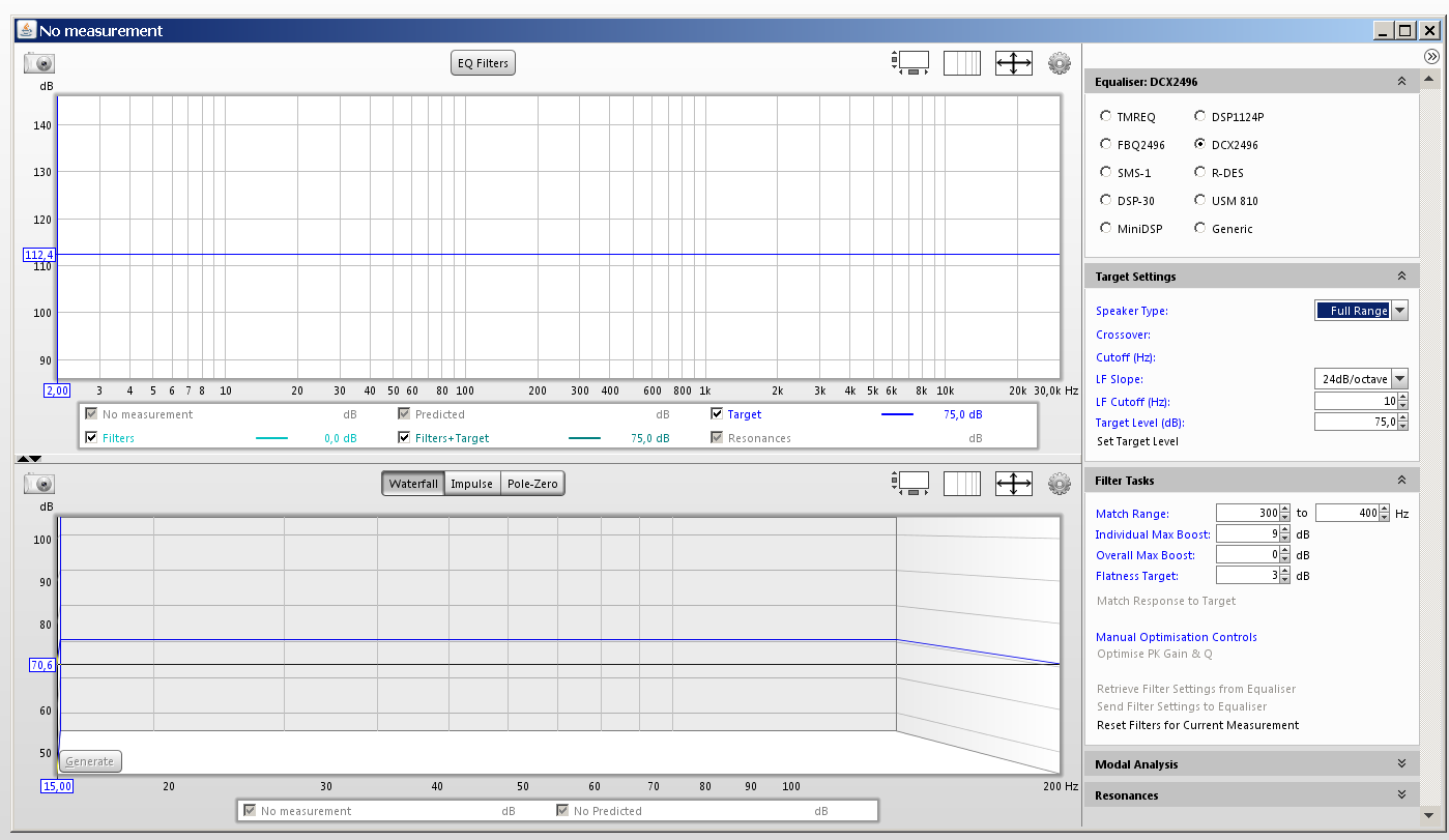

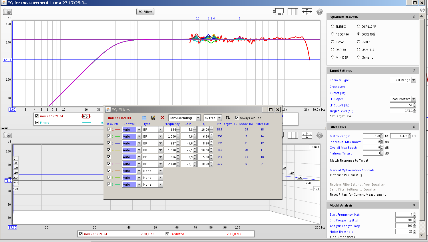

    Есть такая прога, я ней пользовался для своего miniDSP, зовется - REW. Она ровняла мне ачх саба и генерила биквады для моего фильтра цифрового, так же она умеет и для других делать.
    Как ней пользоваться я кажется чуток писал в теме о моей 4-х полоске активной. Нажмите на изображение для увеличения.
    Аватар для mAxSpace
    18,457
    По умолчанию Re: Настройка цифровых процессоров по результатам измерений АЧХ и ФЧХ.
    хм.. в ней есть кнопочка для DCX2496 - это как раз мой случай.

    Жаль только нельзя отправить ему их, типо запрограммировать, придется все вручную вбивать...

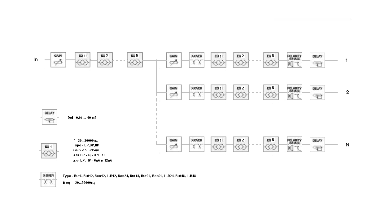

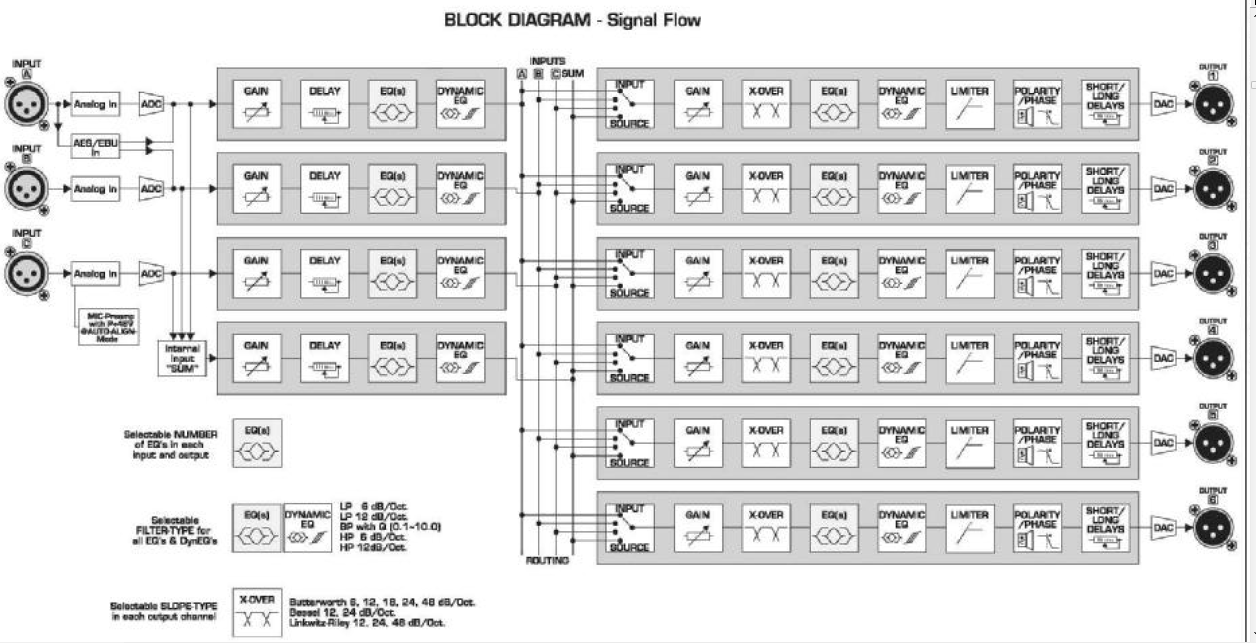

    s3tup, сейчас постараюсь нарисовать примерно как это лучше чтоб выглядело на экране и чего там от куда растёт...
    Аватар для mAxSpace
    18,457
    Это маршрутизация в DCX2496
    А это что нужно сделать в симуляторе..

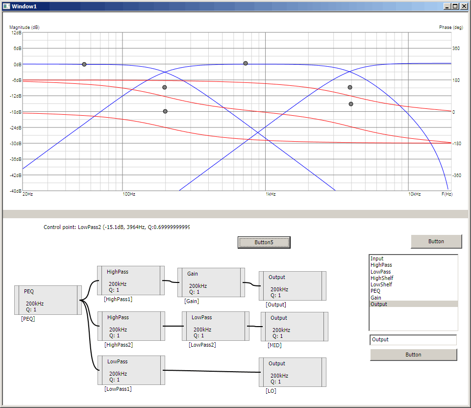

    На данный момент есть такое,
    Но нехватает еще нескольких функций, дабы с ним можно было работать.
    - Прежде всего - сохранение и поднятие конфигураций - каждый раз перерисовывать их при закрывании програмки - не самое удобное занятие, хоть оно рисуется оч просто.
    - Сумматор сигналов. Сумматор еще не так важен в DSP, но он нужен для показывания суммарного отклика по АЧХ.
    - Поднималка АЧХ из файла - есть, но пока она фазу не поднимает. Фильтры на АЧХ накладывает. Хотя замечены глюки с фазой - нужно выяснять...
    Разводка блок-схемы работает почти исправно за исключением одного глюка. Можно и удалять.
    Вся конфига блоков - соединение через схему, параметры работы - через график.
    Добротность - тянуть правой кнопкой мыши пимпочку на графике вверх-вниз. Глюкаво.
    В блок-схеме правый клик по детальке/проводу удаляет то, что под мышку попало.
    Дабы графики рисовались, нужно использовать "Output" как конечное звено. "Input" не нужен
    Называть блоки можно только по английски, без пробелов и прочих символов.
    Дабы поднять АЧХ из файла, нужно положить файлы AЧХ ввиде .csv в C:\ - я брал их из Арты,.
    Назвать их, допустим hi.csv, mid.csv, low.csv
    И дать название блокам "Output" соответственно - hi, mid, low.

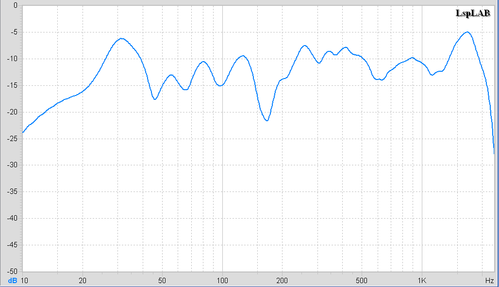

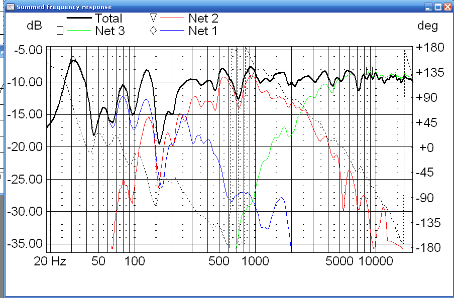

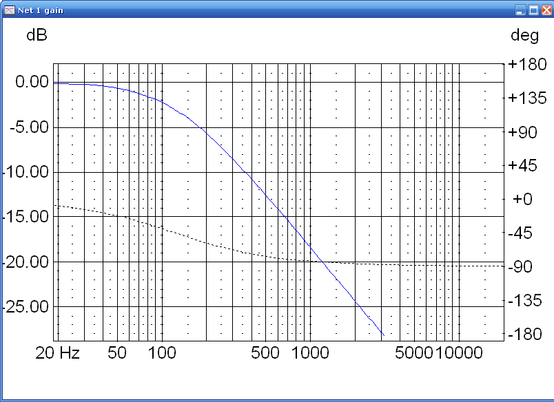

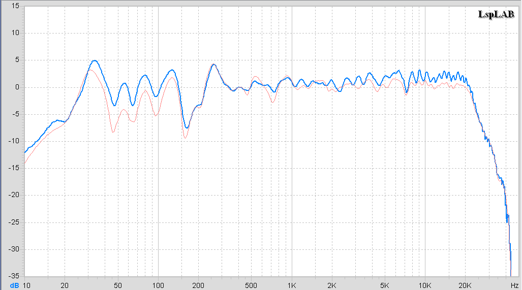

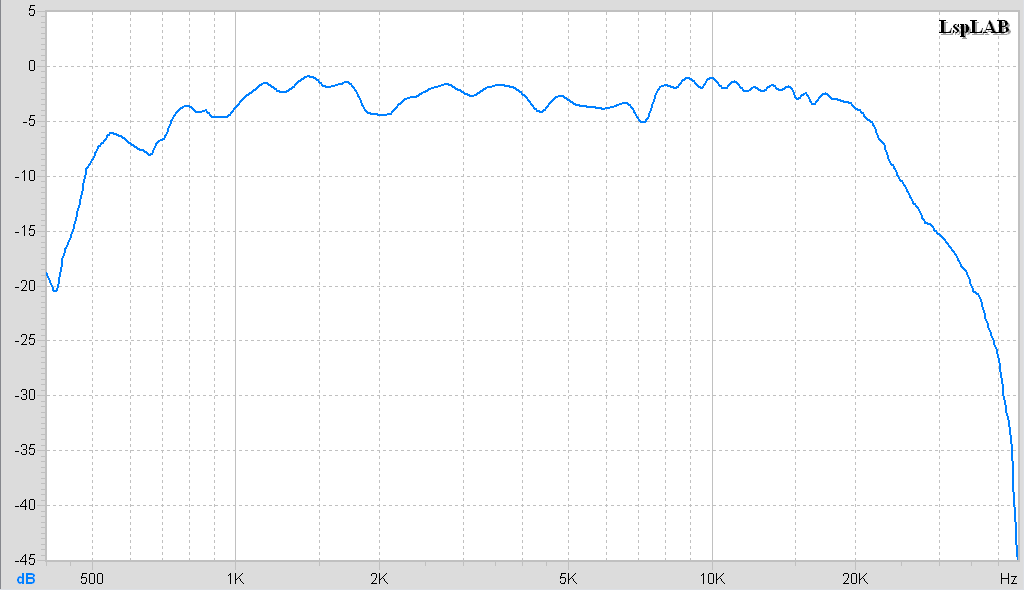

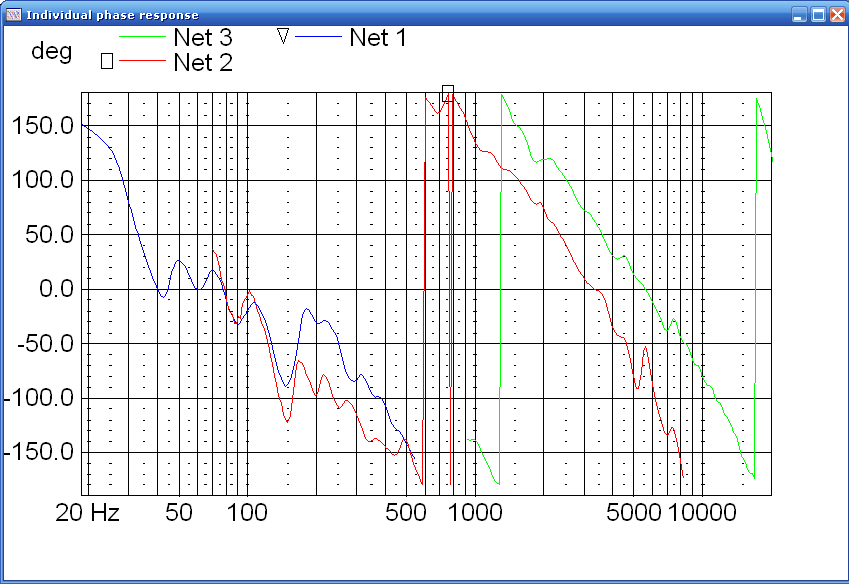

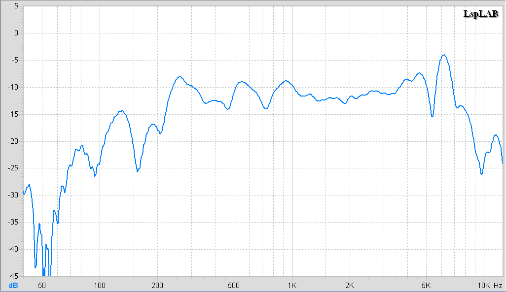

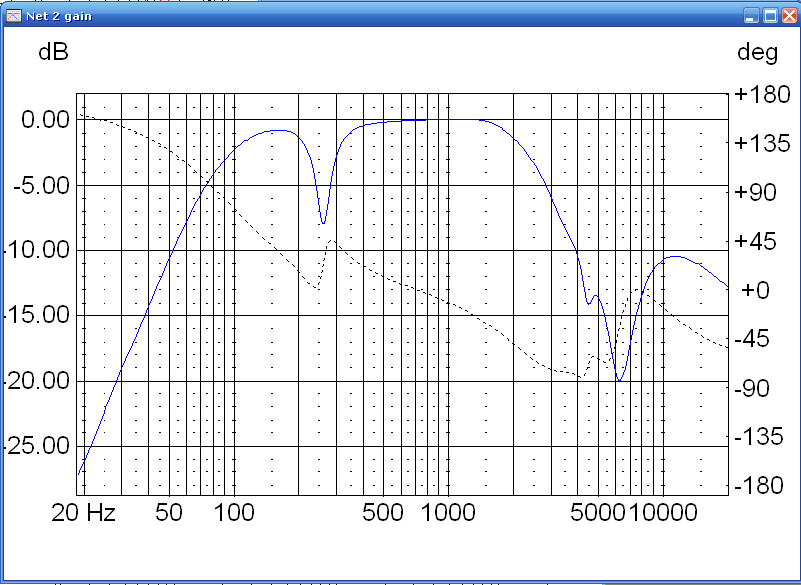

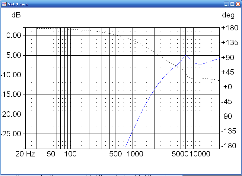

    Кстати, время прошло, тема "утонула" а я тем временем удачно отстроил несколько систем с помощью модели в LspCAD, перенесенная в звуковой процессор, правда переносить приходиться ручками
    Первая попытка, с первого раза заиграла так что я более лучшего в своей жизни не слышал, при этом никакой подстройки не потребовалось. НЕ много не попал с фазой между СЧ и ВЧ и были кое какие проблеммы с тем что по уровнбю полосы пришлось подстраивать, но для первого раза результат великолепный.
    Так мало времени чтоб всё подробно описывать, давайте я выложу катинки с графиками динов, графиками электричекой АЧХ полученных фильтров, ФЧХ, АЧХ модели и сравнение модели с измеренной, а там потом добъём совместно тему вашими вопросами.
Название:	01 АЧХ НЧ дина.png
ID:	174884   Нажмите на изображение для увеличения.
Название:	02 АЧХ СЧ дина.png
ID:	174899   Нажмите на изображение для увеличения.
Название:	03 АЧХ ВЧ дина.png
ID:	174900   Нажмите на изображение для увеличения.
Название:	04 АЧХ НЧ фильтра.png
Название:	05 АЧХ СЧ фильтра.png
ID:	174888   Нажмите на изображение для увеличения.
Название:	06 АЧХ ВЧ фильтра.png
ID:	174902   Нажмите на изображение для увеличения.

Название:	07 ФЧХ индивидуальная.png
