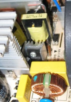

    Доброго времени суток. Я начинающий. Возникла необходимость изготовить блок питания на 75, 12, 5 вольт с гальванической развязкой. Мощности соответственно 200, 15, 5 Вт(По ТЗ). (а на деле можно в сумме по расчетам выжать 440Вт.) По отдельности каждая часть работает, мощность отдает. Но все вместе- не получается. Уже руки опустились- собрался делать несколько отдельных ИБП. Не знаю где найти дроссель ДГС - пробовал по незнанию феррит без зазора- естественно не получилось. Пробовал феррит с зазором около 5 мм из другого блока питания который
    был установлен фильтром по 220В -тож не получилось. Установил дроссель ДГС из компового ИБП - получается слишком большая просадка по 75 вольтам- процентов 30-40 при нагрузке всего около 100Вт(лампочку вешал). 5 вольт при этом "почти нормально" - с 5,5 до 5,2 просело. дроссель мотал - кол-во витков= напряжение*2.
    Стабилизация по 5В. Схема переделана-нет обр связи по току и обмотки не связаны.
    пока пробовал два напряжения - 75 и 5. Нажмите на изображение для увеличения.

    проще сделать стабилизацию только по 75в 200вт, а вместо 15 и 5 сделать бы 18 и 8 и поставить на них 7815 и 7805....
    вот об этом уже подумал
    ---------- Добавлено в 22:32 ---------- Предыдущее сообщение в 22:20 ----------
    Цитата Сообщение от Bulich Посмотреть сообщение
    Автор даже не смог сообщить сколько витков на вторичках намотано, как тут можно что-то комментировать??? ДГС на каком-то кольце из расчета напряжение * на 2...Тут не очем говорить и нечего комментировать.
    вообщем транс "Е -образный" с сердечником круг в сечении, диам 7.5 мм Sc=1.76625sm2 So=2.56, частота 60кГц, резистор 15к и конд 10н на ножках 5 и 6 494. Витки первичной -18(было). транс сейчас пересчитываю, получается что ошибся в расчетах и чрезмерно все округлил. вот. сильно не ругайте.
    Похоже ETD.
    S=1,76 это жесть! Я вот нех делать снял 300Вт с КПД 91% на полной мощности с сердечника с площадью 0,77. Надо что-то поменьше, чего переплачивать то?
    Видимо 7,5 мм это не диаметр, а радиус?
    Тогда очень похоже на это: http://www.epcos.com/inf/80/db/fer_07/etd_44_22_15.pdf

    1.5 к - очепятка. 7.5 радиус, да. А что может быть с ибп, когда подключаешь нагрузку 100вт, а напряжение вырастает? может я уже не в тему, тогда по-возможности отправьте меня по адресу... я пересчитал транс. получилось 14 витков в первичке вместо 18 первоначальных. включил-транс запищал. принес домой разбираться- пищать перестал.ток хх 10ма. чудеса. может из-за некачественной намотки? и феррит "гуляет " в каркасе немного. прочитал где- то статью как один мужичок переделал комповый ибп убрав стабилизацию и очень упростил схему. получал из 5-ти вольтовой обмотки 12в. я с какого -то решил, что и мне вторички транса надо сделать с таким же запасом (всмысле вместо положенных 75 -160вольт)как ни странно все работало. всмысле напруга держалась на одном уровне- снагр или без. сейчас после перерасчета сделал 20% запас. и вот подключаешь нагрузку и напряжение вырастает! на эти 20%
    ---------- Добавлено в 22:52 ---------- Предыдущее сообщение в 22:48 ----------
    ухты. он вроде. Пасиб!
