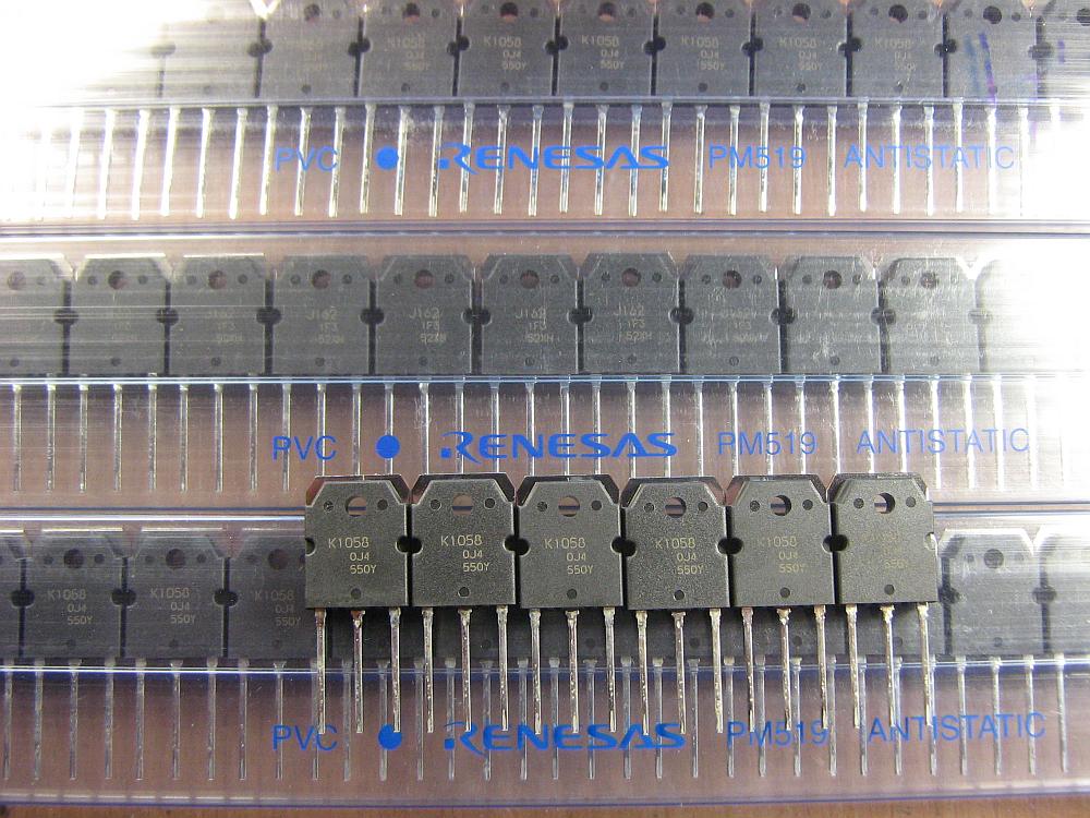

    По умолчанию Re: Клонируем усилитель ASR на MOSFET с токовой ОООС
    не факт, что пробиты. Латералы K1058 / J162, например, так же себя на прозвонке ведут - практически невозможно прозвонить - "текут", не закрываются. И при этом годами работают в усилках при почти предельном питании (до 140-160В).
  4. #63
    13,071
    Как это не закрываются?
    У меня все закрываются, до нуля при прозвонке в режиме диода.
    Внешне как у меня. Не знаю, собирал макет, выпаивал с предидущего макета, проверял все - думал, подбиты (3 шт, тот макет стрелял сильно, поэтому и проверял прозвонкой) - ни один не закрылся нормально. Обратное напряжение на затвор - исток - пока щупы переставишь проверить канал на закрытие - а он на килоомах показывает. Может помещение сильно зашумленное по EMI (на работе в рядом с цехом)? Но все рабочие - проверил в схеме.
    ---------- Добавлено в 00:47 ---------- Предыдущее сообщение в 00:46 ----------
    Помню, дома проверял - закрывались. Но не так как ИРФ-ы - очень аккуратно (не в смысле пробоя) нужно - чувствительные они очень, легко открываются.
    Вертикалки можно закрыть, встать на закрытый канал в обратном направлении и прикоснуться пальцем к затвору - и он будет коммутировать канал наводкой 50 Гц.
    Тестер (в режиме прозвонки) даст соответствующий звук
    Попробуйте кому интересно

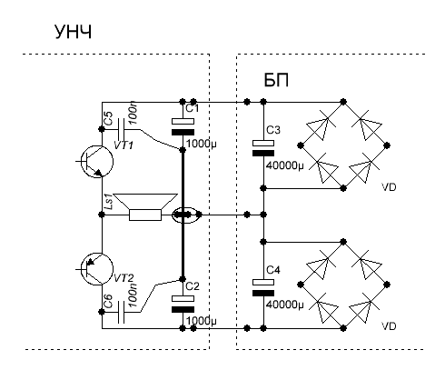

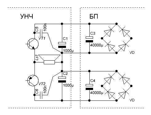

    Опять задумался, как лучше соединить земли?
    Мне кажется, первый лучше.

    Андрей Константинович
  15. #74
    Завсегдатай Аватар для Ромыч
    30.11.2004
    3,585

  16. #75
    Какой номинал у С1 и С2?
    1000мкфх50в nichicon
    C3=C4= 4X10000UF

  17. #76
    Завсегдатай Аватар для Vovk
    24.12.2004
    Зеленьій клин
    2,855
    Если правильно проложить провода, то, в первом приближении, оба варианта похожи.
    Точно разницу узнаете только вы, когда сделаете и так и так, и нам снимете спектрограммы обоих случаев.

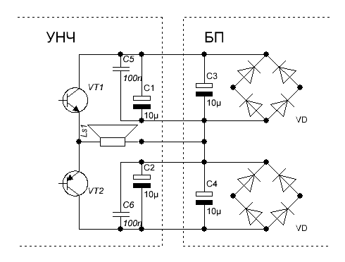

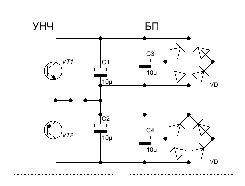

  18. #77
    Аватар для MAXIM_A
    13.11.2007
    МО Салтыковка
    77
    12,195
    Теоретически, самый оптимальный вариант наверно такой.
    Но у меня уже готовый БП с общей землёй.
    Первый вариант; C1 C2 убрать вообще, так как не нужно, чтобы часть тока перезаряда конденсаторов фильтра ответвлялась в провода, которыми подключены платы УМ. На плате УМ оставить только пленку или керамику.
    P.S. Сигнальная земля не показана, нужно нарисовать.
    Чтобы ток перезаряда не ответвлялся, электролиты и все ост. блокирующие/шунтирующие емкостя можно подключить отдельным проводом/проводами.
    Совсем меня запутали, лучше-бы дали схему, как чего подключать.
    Окончательный вариант, общая земля на ПП. Входная, силовая, слаботочная, выходная.
