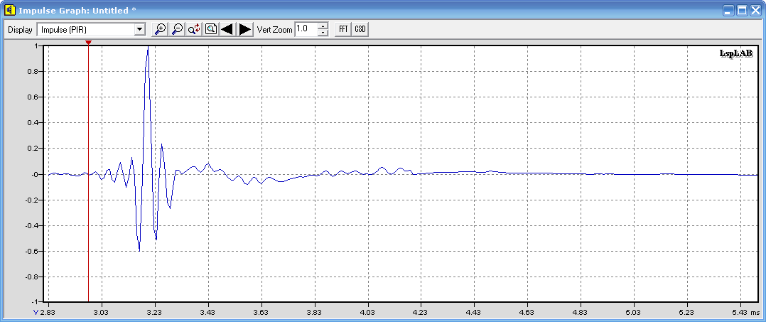

    Кстати, о птичках - твой (автора) цифровой фильтр начинает "звенеть" до того как выдаст сигнал на выход.
    Последний раз редактировалось mAxSpace; 19.04.2011 в 00:51.

    твой (автора) цифровой фильтр начинают "звенеть" до того как выдаст сигнал на выход.
    А с чего это я должен отвечать за плохую сходимость ядра программы?
    Посчитайте в другом "симуляторе", может и жизнь "лучше" будет.
    Непонял...
    Это не симулятор, это акустич измерения.
    ---------- Добавлено в 00:54 ---------- Предыдущее сообщение в 00:50 ----------
    Можно предположить, что возможно я не полностью здоров.
    Но, точно могу утверждать, что способностью читать чужие мысли - не обладаю.
    Как же трудно было предсказать, что это у Вас оказывается измерения, да ещё и акустические.
    Кстати, неплохо бы указать временную привязку начала подачи импульса! Тогда будет хоть о чем-то подумать.
    Всё равно вас не пойму, вы чего, не верите или это такой способ оправдываться ?

    Да у меня собственно тоже самое, только АЧХ не выравниваю, как то получается адекватная, эквалайзеры не нужны. Задержки выставлю точно с двухканальным методом измерений. В первом посте написано какой фильтр. minidsp.com
    mAxSpace у меня не верно установлено окно из за отсутствия референсного канала, и если провести не 1-но измерение, а поставить в арте 5 раз подряд то будет красивее перед импульсом.
  16. #75
    18,349
    По умолчанию Re: Скромная Активная 4-х полоска с фильтром miniDSP
    А это не важно - если фильтр звенит то он звенит при любом окне - PIR это одиночный импульс на экране, как на осциллографе, фазолинейные FIR фильтры осробенно этим грешат, на счёт других точно не скажу.
    Ну вот для сравнения как примерно выглядит импульс у ВЧ драйвера (сверху) и двухполоски с пассивым фильтром (снизу) это те что я тебе показывал Дэвис Акустикс.
    Как видишь тут начало окна тоже раньше.
    Что-то не понятно, что звенит, а что грешит...
    Ну так правильно. ВЧ драйвер один, а в пассивной двухполоске пищалка в противофазе(скорее в фазе т.к. две верхушки вниз) подключается. Т.е. два излучателя.
    Последний раз редактировалось mr-marlen; 19.04.2011 в 16:46.
    что звенит
    Ну на скрине из 65 поста видно что основному импульсу предшествует нарастающие периодические колебания - это как пинок не получил, а попа уже болит.
    Но Владимир говорит что это такое неудачное измерение, поэтому пока на счёт звона точно не ясно.
    Это скорее всего неудачное измерение и сделано оно скорее всего в одноканальном режиме.
    Именно так. Двухканальный потом по паже
