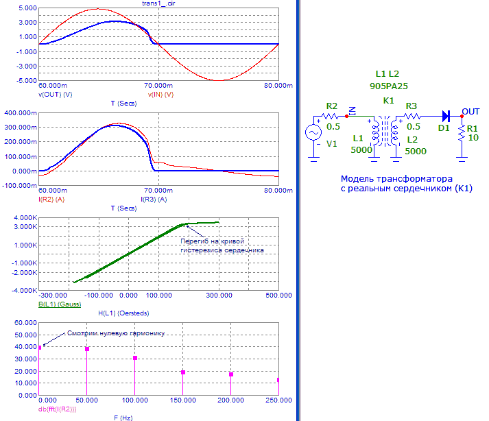

    Смоделировал: получил постоянку на линейных элементах ... Так должно быть? Или это фича симулятора?
    Последний раз редактировалось Александр К.; 06.09.2010 в 19:16.

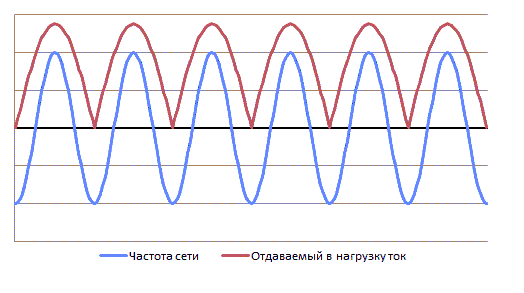

    А потому, что при работе выходников усилителя в классе В каждый из выходников работает полпериода. Т.е. положительный полупериод сигнала (25Гц) в нагрузку усилителя ток идет от одного плеча выпрямителя. А отрицательный полупериод - ток идет от другого плеча выпрямителя.
    Не совсем так ...
    На один полупериод сигнала приходится ровно один период сети.
    И где тут криминал?
    Что-то тут не то. Тут получилась синусоида частотой 100 Гц.

    Ох, не охота рисовать, но придется. Дело в том, что при усилении усилителем, работающем в классе В, выходные транзисторы работают поочереди. Один из них пропускает один полупериод, а другой - другой полупериод. Поэтому если рассмотреть работу одного из плеч выпрямителя, то один полупериод от 25 Гц ток будет через него протекать, а второй - не будет. В другом плече то же самое, но со сдвижкой времени. И если рассмотреть оба плеча совместно, то как раз и получается. См. пост № 24 - там схема и картинки обоих полуобмоток. Причем если токи просуммировать, то получается постоянная составляющая.
    Лучше скажите, откуда взялась постоянка?

    И я об этом. На один транзистор придётся ровно один период сети, и на другой - так же период - см.#68.
    А вот если усиление по полупериодам разное (усилитель без ОООС) - вот тогда симметрия нагрузки для трансформатора нарушается и при частоте сигнала 50 Гц легко возникнет постоянка . Кстати, динамик тоже не симметричен ...

    Повторяю, это трудно объяснить на пальцах и показать на картинке. Ток, потребляемый усилителем меняется. И ток, отдаваемый трансформатором с одной стороны переменный 50 Гц, с другой - меняется еще и пропорционально току усилителя. Происходит перемножение этих токов (точнее законов их изменения). Такое перемножение называется модуляцией, когда сигнал частотой F изменяется по величине пропорционально сигналу с (меньшей) частотой f. Все это описывается уравнением: u(t)=(1+m*cos(2*pi*f)*sin(2*pi*F)). При этом такой сигнал состоит из 3-х частот: F-f, F, F+f. Первая и последняя называются боковыми полосами. Это давно доказано и изучено, это элементарная радиотехника. В качестве частоты F - 50 Гц, в качестве f - вторая гармоника от 25 Гц. Если усилитель в классе А, то он потребляет неизменный ток и ничего не происходит. А если в классе В, то ток потребляется полупериодами поочередно в каждом плече. И содержит огромную 2-ю гармонику от 25 Гц, которая = 50 Гц. Вот и получается разностная частота нулевая.

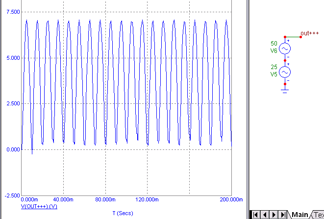

    Кем доказано, что при F=f возникнет постоянка?
    Например, если сеть нагрузить на активное сопротивление - постоянка возникнет? А в чём разница с усилителем?
    Почему именно так? Ведь вторая гармоника от 25-и на порядки меньше первой гармоники от 50-и. Откуда такая тяга к 25-и Герцам?

    Дык если это выражение 50-2*25=0 не вызывает вопросов , то частота =0 и означает постоянный ток.
    Или отсутствие гармоники.
    В таком вот сигнале (каком именно - скажу чуть позже) 2-я гармоника составляет примерно 70% от всего сигнала
    Это не ответ. Повторяю вопрос: отчего не используете частоту сигнала 50 Гц? Чтобы туману нагнать? :-)
    Сделал картинки, наверное теперь будет понятнее.
    Ток, отдаваемый трансформатором - знакопеременный. Вот и нарисуйте его знакопеременным.

    Для простоты возьмем идеальный трансформатор
    Лучше рассматривать реальный трансформатор, хотя бы в модели -
