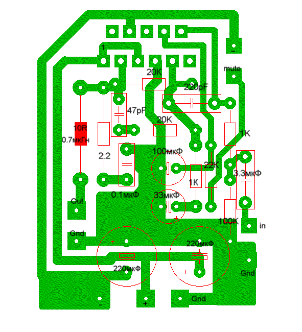

    29.06.2004
    17
    По умолчанию
    Вопрос то не в том, какой резистор туда поставить, а в том, надо ли менять ОДИН (R4) или ДВА (R4 и R5)!!!
    Имеется в виду схема у Вас на сайте, та которая более ранняя...
    Кстати, по моему имеет смысл добавить к той статье рисунок платы, который предложил LINCOR, потому что он, на мой взгляд лучше.
    Правда большой бумажный кондер на входе туда влазит с трудом...
    Целиком здесь - http://vovka-sazon.narod.ru/3886-elnew.gif
    Уже куча народу на этой плате собрала усилители - вроде бы все довольны
  9. #68
