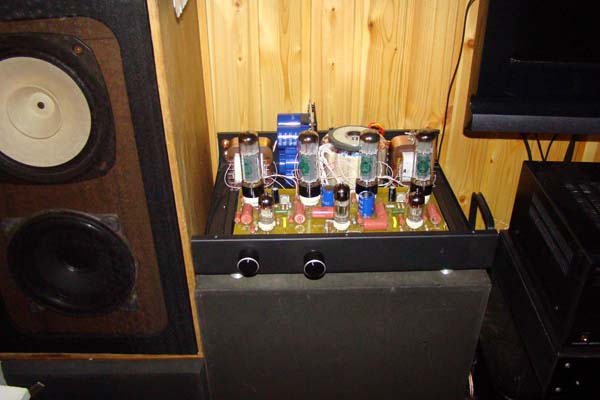

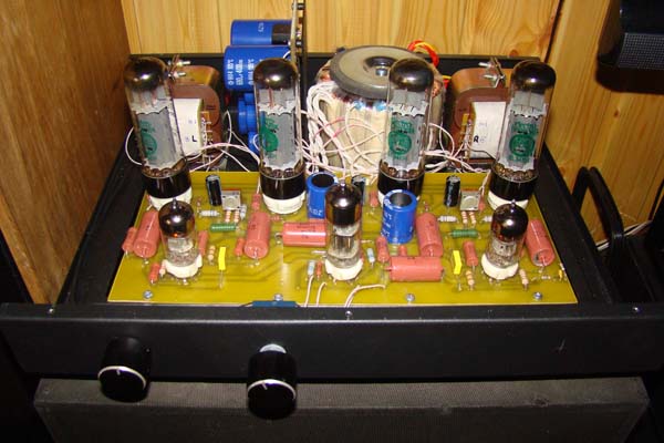

    Здравствуйте,уважаемые любители лампового звука!
    Хочу представить вам абсолютно рабочую и много раз проверенную схему на выходных лампах EL-34(6550),работающих по классической ультралинейной схеме с разработанными мною универсальными выходными трансформаторами(о них-попозже).
    Сначала усилитель собирался по классическим "канонам".Первая лампа в предусилителе 12АХ7(ЕСС-83) и две 6Н6П.Даже без общей ООС-было очень всё неплохо-получился очень хороший "нейтральный" звук "студийного" качества ,но с присутствием "лампового шарма".А вот когда попробовали отойти от всех "канонов" и поставили 6Н6П-первой,а фазонвертором 6Н2П-ев (кстати пробовали и 12АХ7(ЕСС-83)),но с 6Н2П-ев звук оказался "интересней"-на наш взгляд,конечно.Особенность этого фазоинверсного каскада заключается в том,что можно получить спектр,близкий или почти как у однотактника(это зависит от настройки и задания "небольшого перекоса" резистором R14,номиналом 430к,изменяя его в пределах обычно +- 10%.Оконечник -очень быстрый и абсолютно "нейтральный",если конечно,применять хорошо подобранные четвёрки ламп,как это делаю я.Разбаланс в фазоинверторе можно абсолютно убрать той же балансировкой,получив "полноценный" РР усилитель .
    Вот краткие характеристики усилителя:
    1.Выходная мощность 2х25вт
    2.Энергетическая характеристика фильтра анодного блока вых.ламп 170Дж.(4 банки 680м 400v),при Ua=350v. Или чуть более 3,2/вт.
    3.Чувствительность 520мv/50к
    4.Коэффициент гармоник при вых.мощности 20вт-менее 0,5% (можно получить и меньше-как сбалансируете).EL-34.
    5.Соотношение сигнал/шум -менее -80дБ.
    6.Полоса воспроизводимых частот 20-50000 (в первой схеме Fв= 130 000Гц по -3дБ).
    7.Потребляемая мощность из сети -ок.200 вт.
    8.Имеется коммутатор входов на 3 положения.
    9.Сопротивление нагрузки 4 и 8 Ом.
    Продолжение следует.

    Настроил баланс ламп и их токи.
    Посмотрел на осцилографе картинки: синус ровненький, чистый. Ограничивать начинает от 12 вольт(эффект), причём сначала по минусу. Наверно можно ещё подравнять.
    Подключил CD и колонки - Fostex 206e, играт красиво, первое впечатление - детальность, каждый струмент слышно по отдельности.
    Пускай поиграет, а потом будем сравнивать с другими аппаратами.
