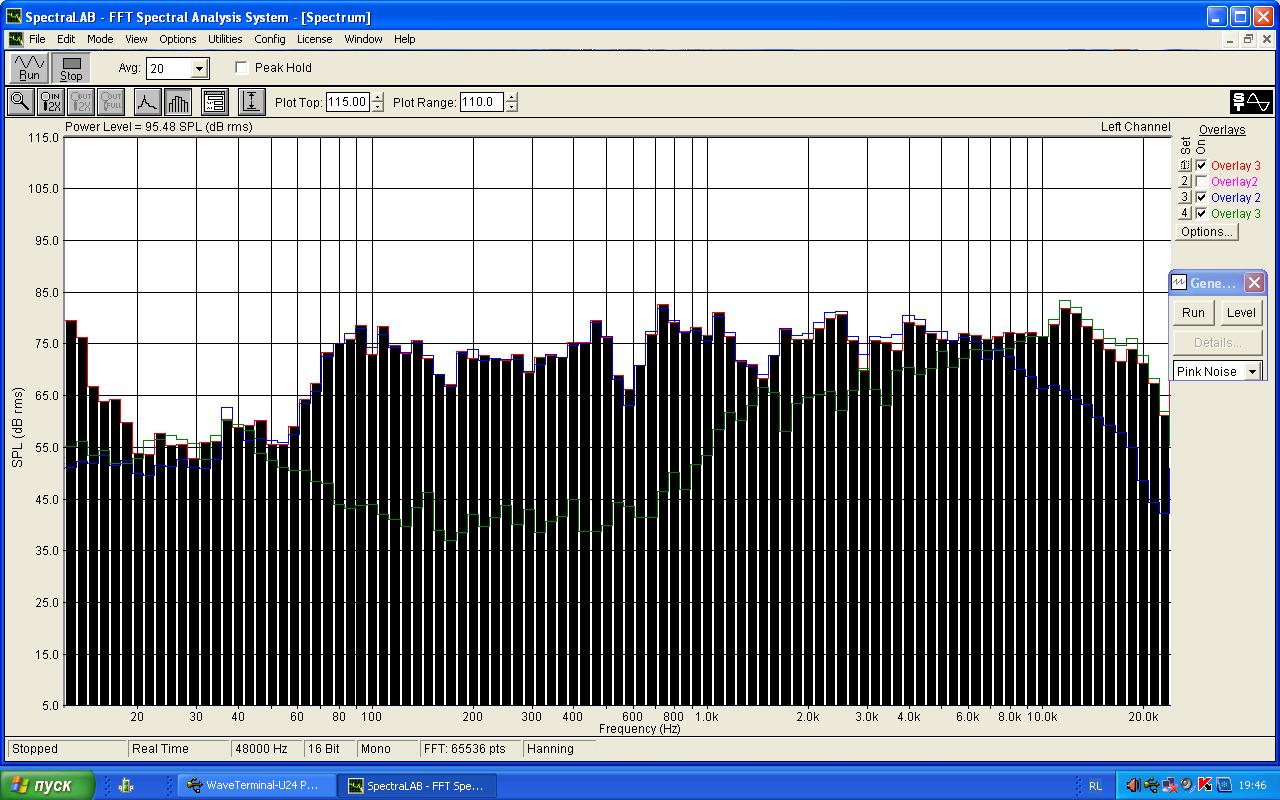

    Совет насчёт пищалы визатона -новодела из бумажки одобряю и поддерживаю. Сам недавно соорудил на коленке из куска картона акустику, в которой работала пищала TW-6NG, визатонский новодел. При всей её бросовой цене она очень неплохо играет и имеет ровную ачх. Пичок на 12 килах от пластикового пупочка звука явно не портит.
    На картинке: чёрный штакетник- ачз Визатона TW6 NG без фильтра. На фоне ачх 5ГДШ4-4
    Рядом-финальная ачх открытки-двуполоски на 5ГДШ-TW6.
    Другие пищалы к этому времени на базаре закончились, взял что было.
