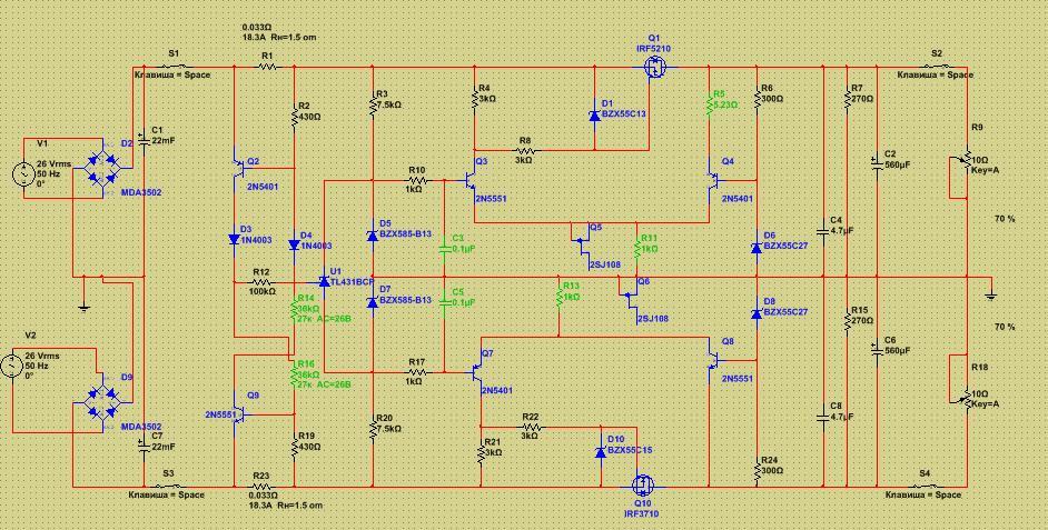

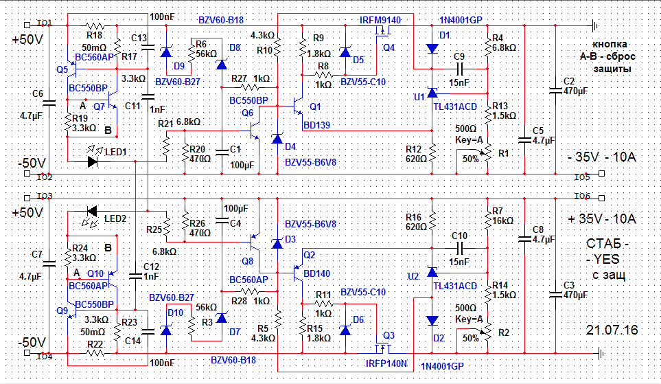

    Продолжаем тему универсального источника питания для усилков.
    Тов. Брагин любезно предоставил прототип отработанной схемы стабилизатора для его реализации... с последующей разработкой ПП и сравнением с не стабилизированным CRC по качеству звучания в усилителях серии YES-2М и YES-3.2-L.

    ---------- Сообщение добавлено 09:41 ---------- Предыдущее сообщение было 09:39 ----------
    Цитата Сообщение от lazertok Посмотреть сообщение
    я бы добавил - для всех YES-ов потому как их ВК - у всех требует стабильного питания для качественного звука
    Скорее всего правильнее будет чистого питания, стабильным оно может быть и от импульсных стабов. Чистое хорошее питание не помешает любому усю...
    а чтобы было чистое - надо уметь выбирать по какой схеме сделано - вот у меня пром. - ИИП, ККМ+МОСТ 24В/1800Вт - под нагрузкой 20А - питание и стабильное и чистое - пульсации при этом на уровне шумов ...ед._цы мили Вольт

    Думаю не столь важно откуда прототип
    важно чтобы он потом "не рекламировался как "изобретённый велосипед"
    ---------- Сообщение добавлено 07:14 ---------- Предыдущее сообщение было 06:59 ----------
    по этой топологии (из ж/Радио) у меня тоже есть наработки из "старых запасов" (ссылки давал в соседней ветке)
Название:	2хП моя АС26х35  DC27   без ТЛ  +ТЗ на ТЛ.JPG
    А какое оптимальное падение напряжения на стабе? Насколько я могу предположить, указанные на схеме 50В входного и 35В 10А выходного условны.
    Да , условны .
    Эта схема опробованный и несколько модернизированный вариант схемы , которую увидел в Инет-е , автор А.Кузьминов . И защита взята от Mihail-а . Сейчас делаю в железе . О результатах и о уточнениях сообщу .
