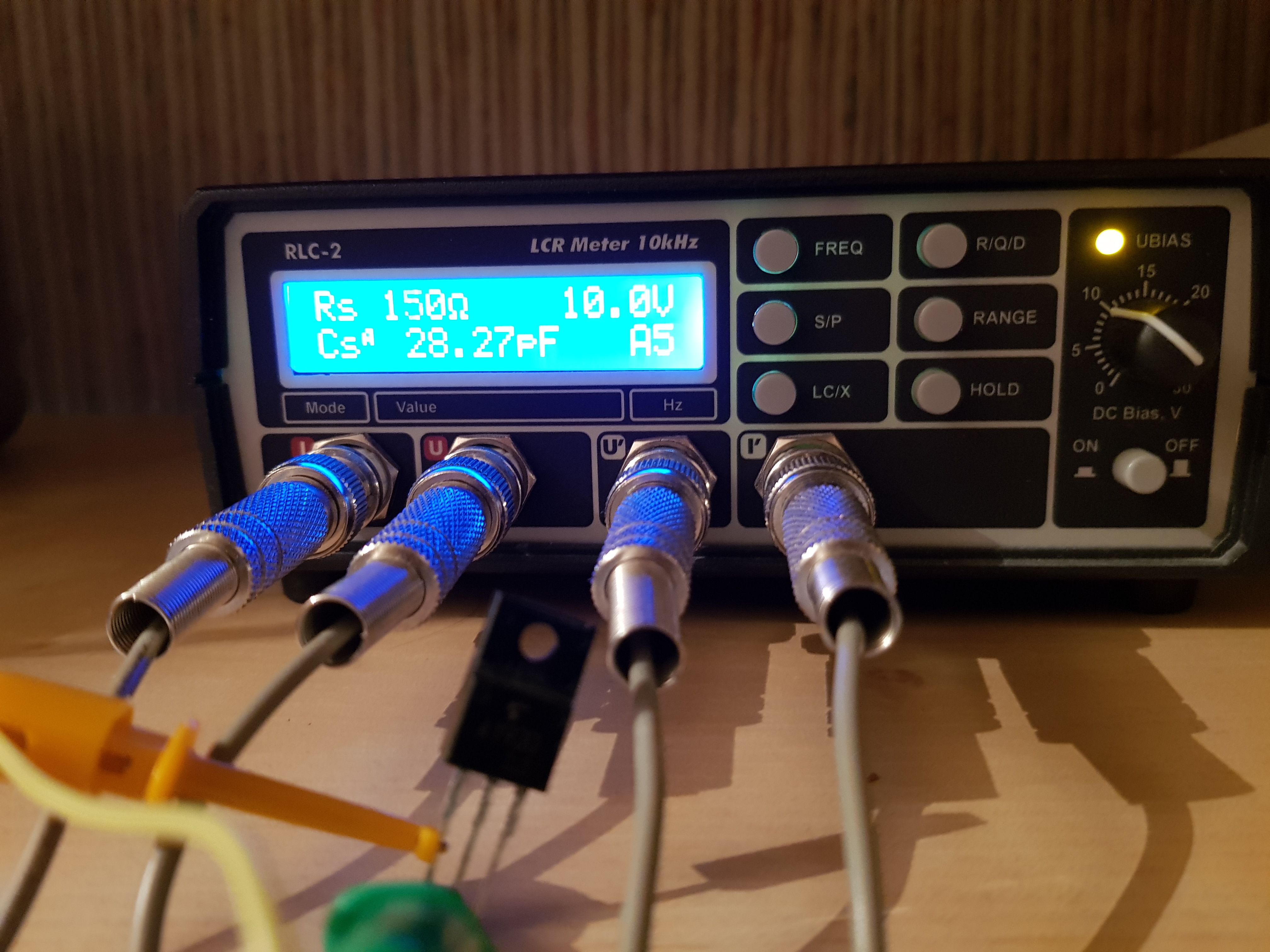

    это если неправильно измерять.
    Вот точно такие же, но со смещением 10В
    Как только научите измерять на коленке правильно - будем мерять правильно. Не у всех есть спецприборы.
    Вы не поверите этот "спецприбор" собирается на коленке за пару дней. У меня даже жена собрала ))) - теперь у каждого свой
    https://www.dropbox.com/sh/oq04af3jn...XyDh3sGDa?dl=0

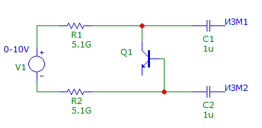

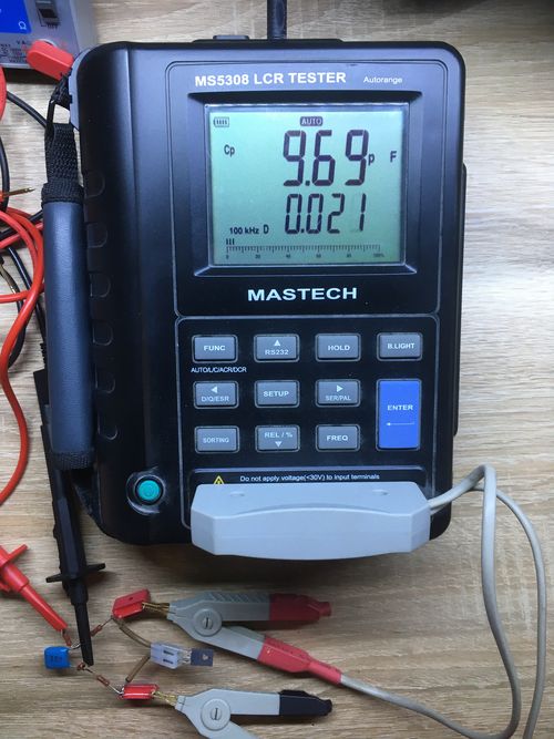

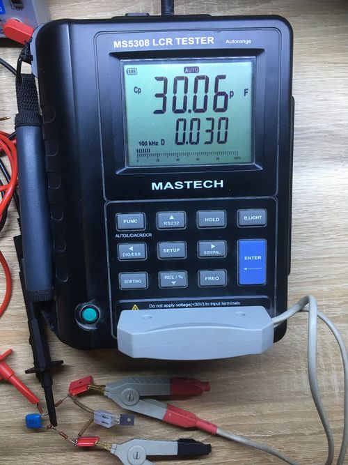

    Если есть измеритель емкостей с пределом 100 кГц то приставка из двух резисторов на 5.1 МОм и двух полипропиленовых конденсаторов на 0.1-1 мкф собирается за пять секунд. И внешний блок питания или батарейка/аккумулятор. Я на своем mastech MS5308 меряю без проблем. Погрешность при измерении емкостей до 1000 пф. получается очень маленькая.
    Без транзистора
    BD139 со смещением 10 В.
    BD139 смещение 0

    Цитата Сообщение от Vlad Zhdanov Посмотреть сообщение
    то приставка из двух резисторов на 5.1 гОм и двух полипропиленовых конденсаторов на 0.1-1 мкф собирается за пять секунд.
    Схема как я понимаю такая?
    Экспериментировал с такой. В ней есть один косяк - никогда точно не известно какое точно напряжение на полупроводниковом переходе. Из-за высокого сопротивления резисторов (кстати, я больше 5 МоМ не ставил) начинает существенную роль играть обратный ток перехода, да, он очень маленький, но при высоком сопротивлении резисторов из-за этого напряжение на переходе непредсказуемо уменьшается.
  12. #7931
    Частый гость Аватар для Vlad Zhdanov
    08.04.2005
    283
    Схема правильная. Я еще поставил фильтр после блока питания - два резистора 300 кОм и емкость порядка 0.1 мкф между ними. Чтобы исключить шумы блока питания.
    По поводу токов, я проверял напряжение на переходе тестером. У меня у него сопротивление 10 МОм. Разницы с подключенным и без транзистора не заметил.
    А если поставить 1-2 мом? Зачем такие большие?

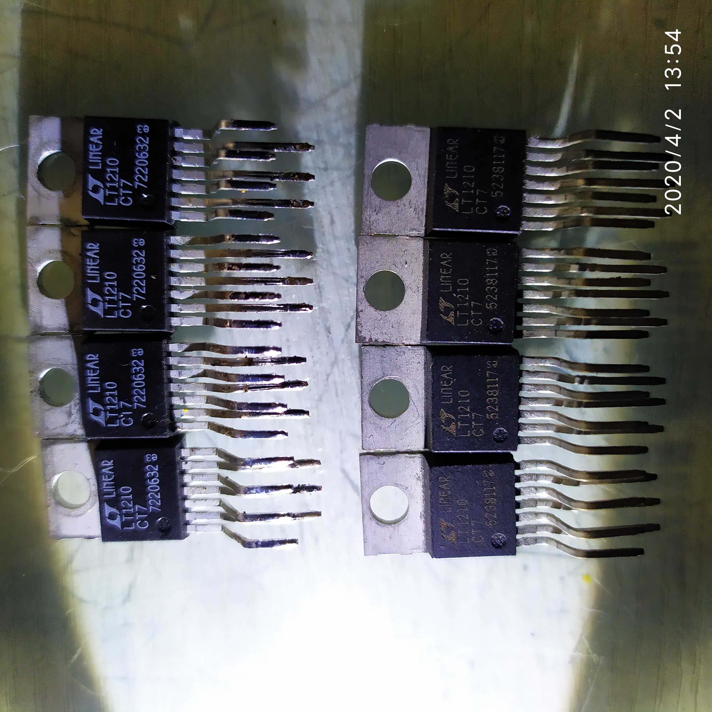

    Вложение 368241 краска - настоящее и ноги блестят
    Ноги не магнитные, но плохо лудятся, которые с лазерной маркировкой...
