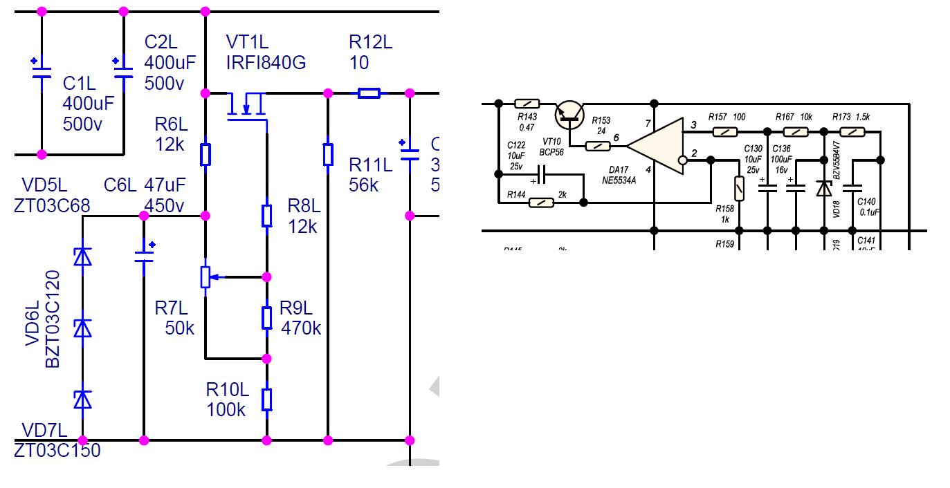

    Если на плате ВК, подстроечники R2 и R3 развернуть на 90 гр, то можно будет применить их разновидность с боковым винтом.
    Сделал.

    Так? Ничего не забыл? (Резистор R5 4,7 Ом нужен?)
    Ну да , в общем как-то так ... На вход надо подавать с выпрямителя 320-330 вольт , на выходе будет примерно 300 . Это позволит такому "электронному дросселю" не только подавлять остатки фона с выпрямителя , но и "проглатывать" небольшие скачки и провалы сетевого напряжения . Притом величина этого запаса ( падения на полевике ) тут определяется величиной R2 , так что его можно будет в разных конкретных условиях изменять - как вверх , так и вниз ...
    Что касается R5 , то их надо сделать побольше - например по 100 ом , и поставить 2 резистора - на питание каждого канала . После резистора - так же должен стоять кондёр на 330 мкф , как и в прежней схеме , только уже с предельным напряжением 350 вольт , здесь этого будет достаточно ...
    Если ты хочешь транзисторный фильтр - то нет, если классический ЭД - то диодик один забыл.
    А что лучше? (В данном случае) И где должен быть диодик? ( сток-исток? не?) Нашел у тебя на страничке. Параллельно R2. Он?
    Между стоком и плюсовым выводом С1. Катодом к стоку.

    Да в принципе , здесь дополнительный диод не очень-то и нужен ... в самом деле , при выключении схемы все заряды на кондёрах , которые не сольются через остывающие лампы - всё равно потом потихоньку утекут через R4 , больше им деваться некуда . Полевику же все эти "телодвижения" вообще пофиг - он будет закрыт , затвор защищён стабилитроном - так чего нам зря диоды тратить ?
    Так доп диод насколько я понимаю для других целей - для корректной работы ЭД. Чтобы С1 быстро разряжался через диод при понижении входного напряжения и держал разность между входным и выходным напряжениями. В данной схеме эта разность около 21В судя по входному делителю.

    Хм , но тут есть два возражения - во-первых , он быстрее разрядиться не сможет . Не сможет потому , что в этой схеме у выпрямителя есть всего один потребитель тока ( кроме R4 ) - это тот ламповый каскад , который он питает . Значит , как бы ни падало напряжение сети - ток от кондёров выпрямителя всё равно будет течь в основном через полевик на лампы , и никогда в обратном направлении - так что кондёры будут терять заряд не быстрее , чем если бы полевика вообще не было , а были бы только резисторы - то есть обычный RC фильтр . Так что , куда бы мы ни кинули наш диод - мы разряд всей нашей "батареи конденсаторов" заметно ускорить не сможем .
    А во-вторых , ускорение разряда нам тут просто не нужно . В самом деле , зачем позволять напряжению прыгать туда-сюда , если можно дать ему стоять более-менее спокойно ? Все эти скачки - они же потом пролезут на выход , будут раскачивать динамики - так чем меньше это будет выражено , тем только лучше для УНЧ , так ведь ? И даже если после остывания ламп на кондёрах останется какой-то заряд - нам-то какой вред ? Ведь если мы даже в этот момент снова включим наш усилитель ( не дождавшись разряда через R4 ) - так не надо забывать , что и межкаскадный кондёр - он тоже будет в этот момент заряжен до этого же напряжения ... а потом при включении - всё начнёт подниматься просто не с нуля , а с этого уровня - ну и что ? Если это будет происходить так же медленно , как и при старте с нуля ( при проходе этого уровня ) - так и результат на выходе будет тот же ... так что нам тут даже нет смысла что-то форсировать . Пусть оно себе работает само , нас в любом случае это вполне устраивает .... вот если бы не устраивало - тогда да , можно было бы организовать цепь ускоренного разряда при пропадании входного напряжения - диодом мы тогда не обошлись бы , пришлось бы для этого как минимум ещё один транзистор ставить . Но раз нам это и не нужно - так пусть себе остаётся как есть , в том-то и дело .

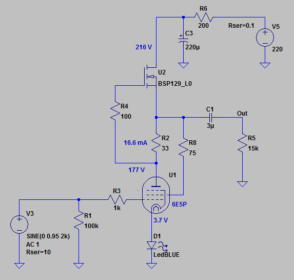

    На соседней ветке про гибридные усилители попалась на глаза эта схема с одним транзистором в аноде.
    Что скажете про неё?
    Так мы же здесь несколько страниц назад про это тоже говорили ... в общем , моё мнение не изменилось - ИМХО одного полевика BSP129 для этого УНЧ маловато будет .
