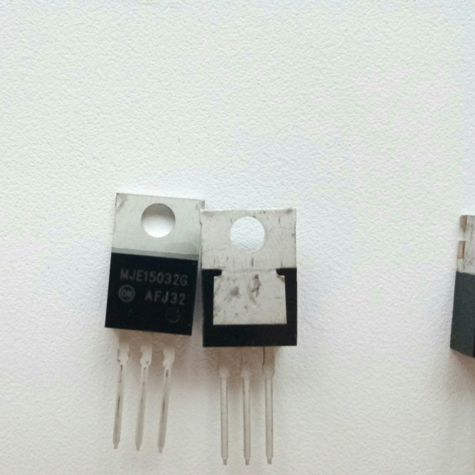

    MJE15032-33 с буквой "Е"
    Бету в диапазоне 1-3А измерить поленились?
    А то что работают, так это не удивительно. Внутри этих транзисторов кристалл примерно как у 2SB649/2SD669. Они ж у вас наверняка не в предельных режимах эксплуатируются, предположу что в предвыходном каскаде с током до 1А, ну загибается бета у левака на 1А процентов на 30-50, большинство схем выдерживают такие издевательства.

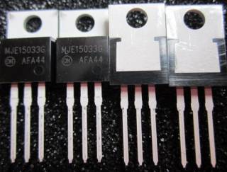

    ВаСыЛь То же самое тока 30 и 31 с буквой Е , пришли в конструкторе , в работе на выходе отлично, те что скидывал олифа древние , наши новодел . серия у первого CQ718 у второго CQ1808 но бета у обоих прибором тестером 294 h=127

    Главное работает и неплохо убиваться гонятся искать старые (не спорю хорошие) как Ваши, это надо ещё найти их и не факт что как чипиндипин левак пришлёт

    Да В предвыходе. На выходе четыре пары 5200-1943. Перед тем как включить схему на полную мощность, ВК был подвержен всяким издевательствам по типу КЗ выхода на горячую и т.д. Честно, думал вылетят. Но вроде-бы пока все нормально.

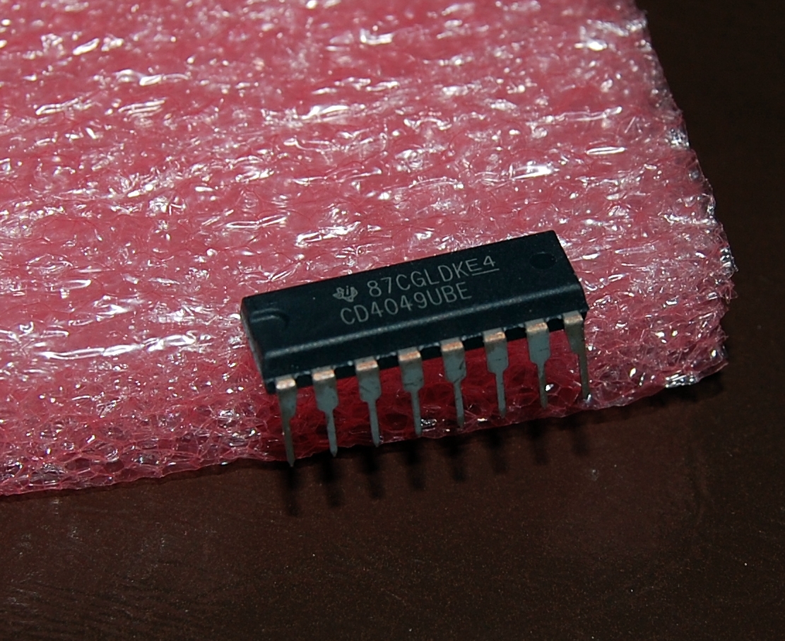

    качество TEXAS INSTRUMENTS куплено в TME Нажмите на изображение для увеличения.
    видели кто не будь с такими ножками?

    Так там такой же китайдел новодел такие же с китая прислали (хотя обещал как у вас на фото), вернул всю денюжку и транзисторы остались (работают)Нажмите на изображение для увеличения.
    Чет вы путаете. На фото транзисторы выглядят как оригинальные. У меня такие же. Мое фото

    Ну значит и эти оригинал тока чего то кристал в 2 раза меньше Нажмите на изображение для увеличения.

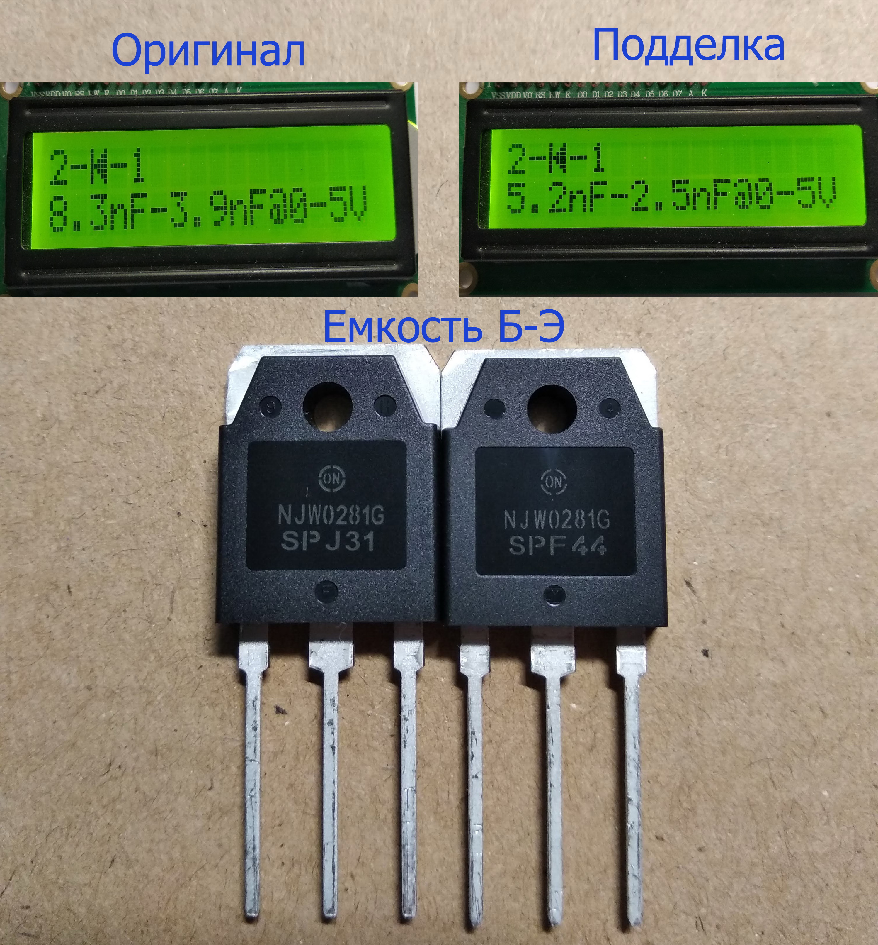

    Китайцы научились очень неплохо подделывать внешний вид, у меня были мощные один в один оригинал и ощущение остаётся ровно до момента измерений
    Знаю, поэтому только надежные места или проверка параметров, а лучше и то и другое.
    +100500 Из надёжных мест, а такими на сегодня являются пожалуй только производители и официалы, проверка излишня в общем то
    А у того что на вашей картинке стоит померить линейность беты ампер этак до 5 можете сильно удивиться.
    весьма странные показания на экране. Я вообще не понимаю как по ним можно определить оригинал?
    По паспорту там вообще должно быть не более 400pF
