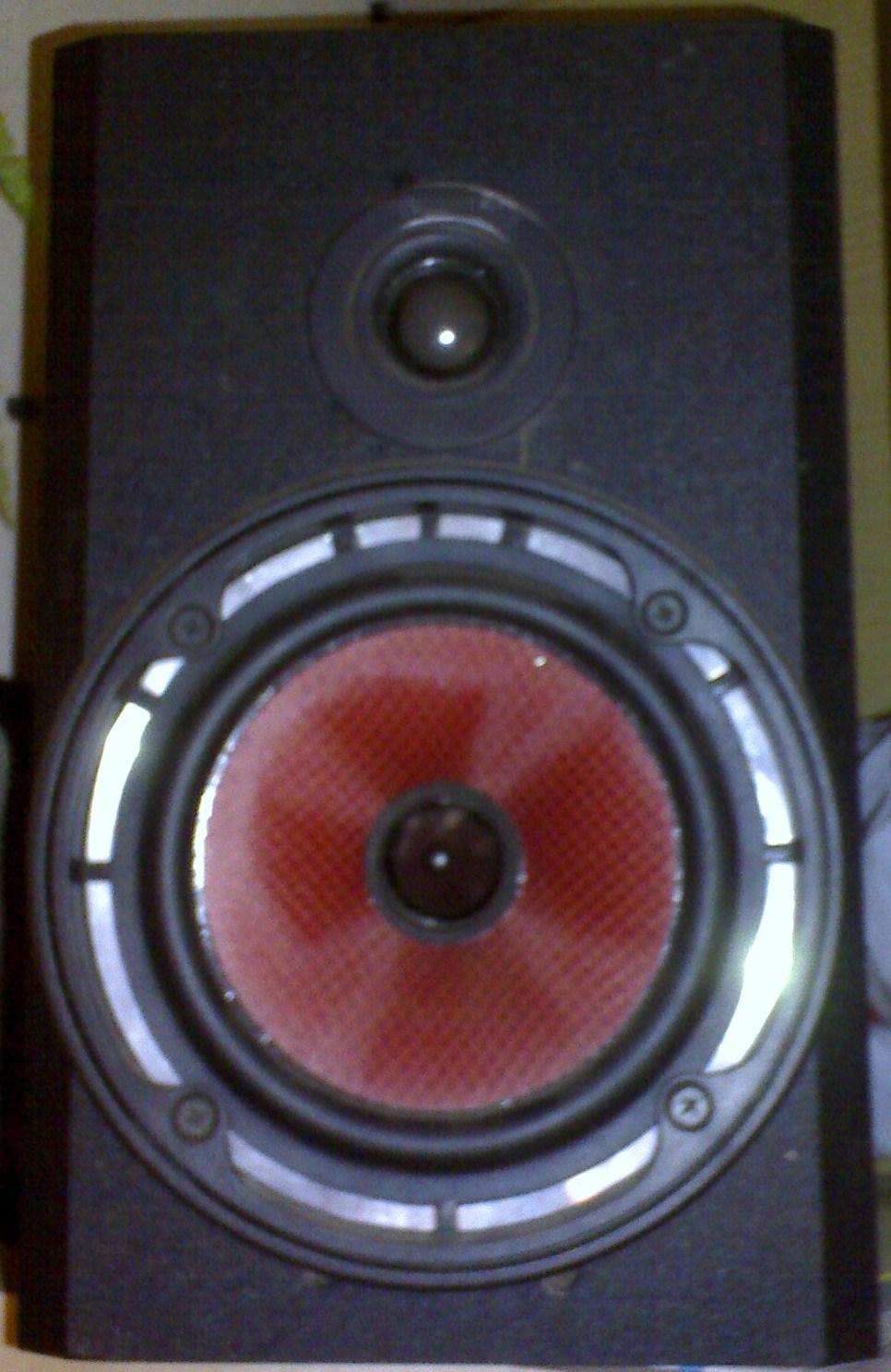

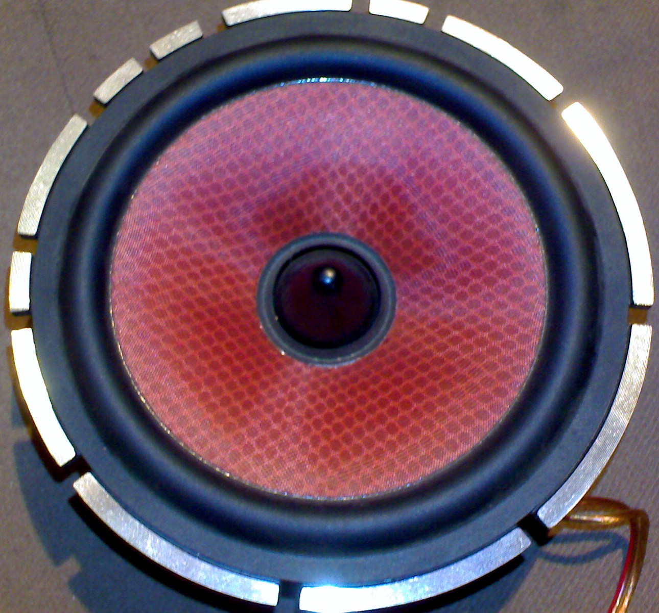

  13. #772
    17.11.2006
    Ростов на Дону
    Фотки! Сопсна Драгстер!
ID:	25551   Нажмите на изображение для увеличения.
  14. #773
    17.11.2006
    Ростов на Дону
    А это что?
    А вот эдак он в коробке смотрится фазоинвертор сзади...
  15. #774
    https://dzen.ru/sivolobov
    Аватар для Black_Panther
    07.06.2004
    Москва, Бибирево.
    2,397
    Автомобильный по ходу.Ну не знаю, не слушал, сказать ничего не могу.Но попробовать раздельное питание стоит, если делать ДЛЯ СЕБЯ.
