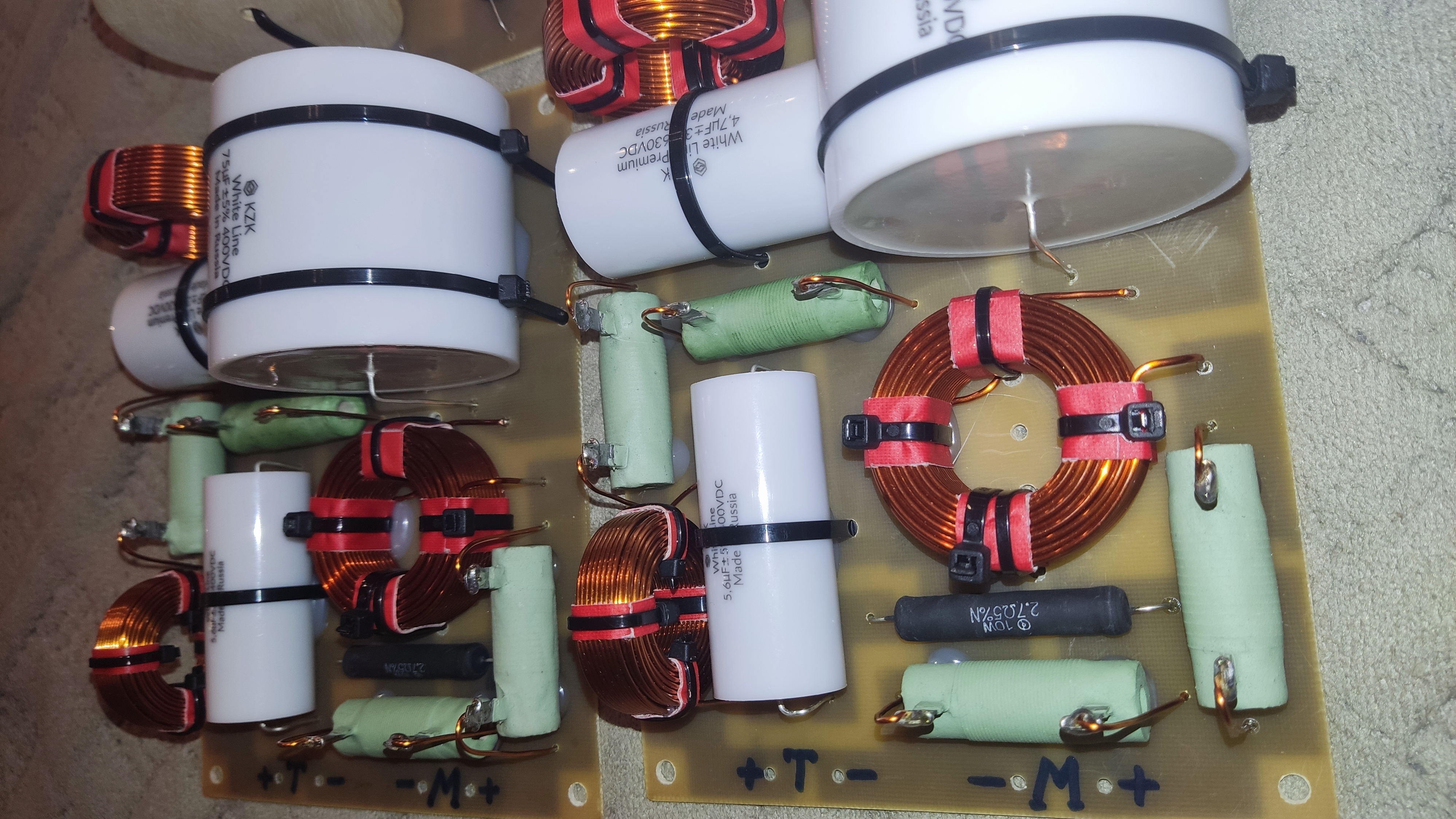

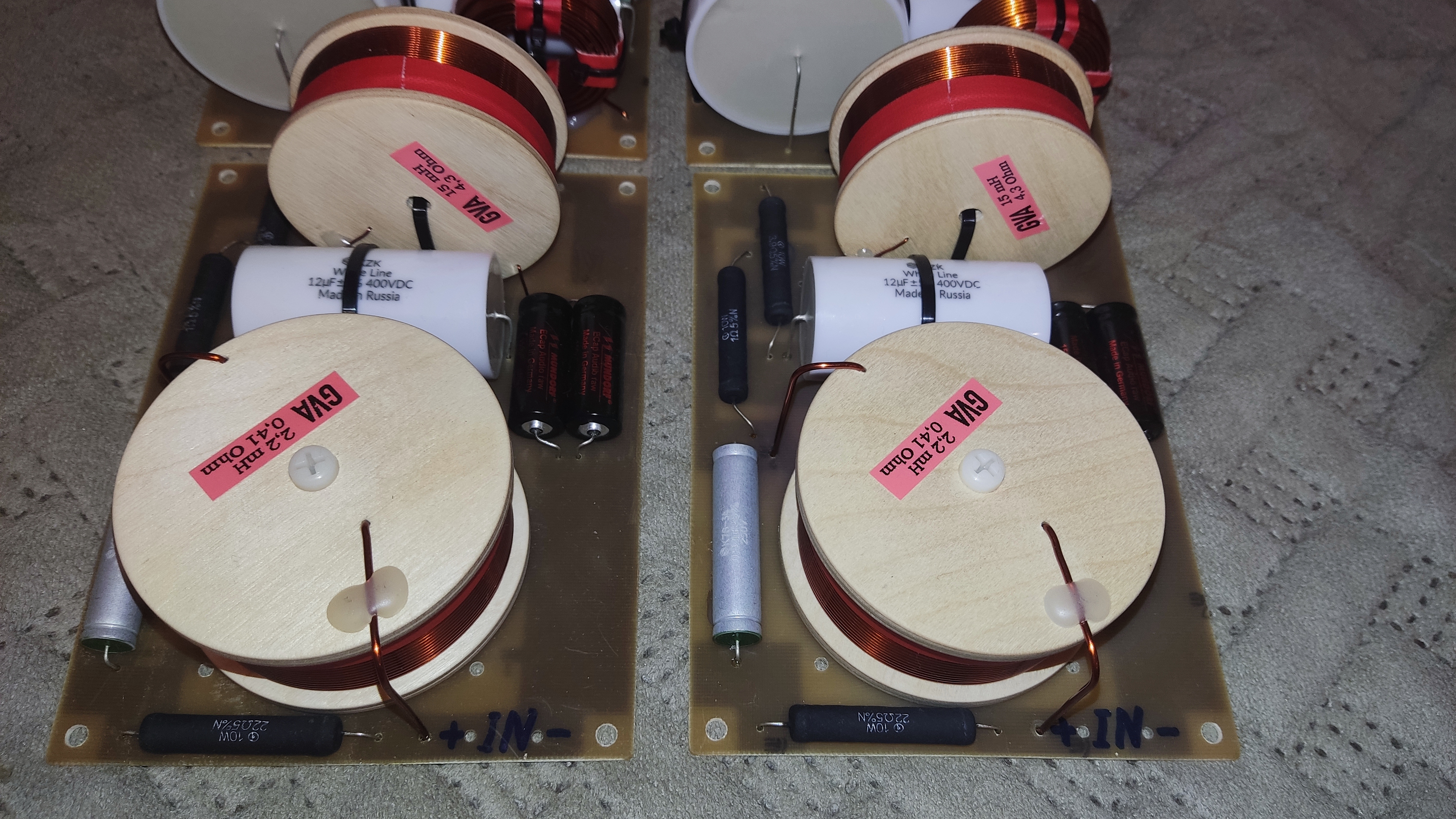

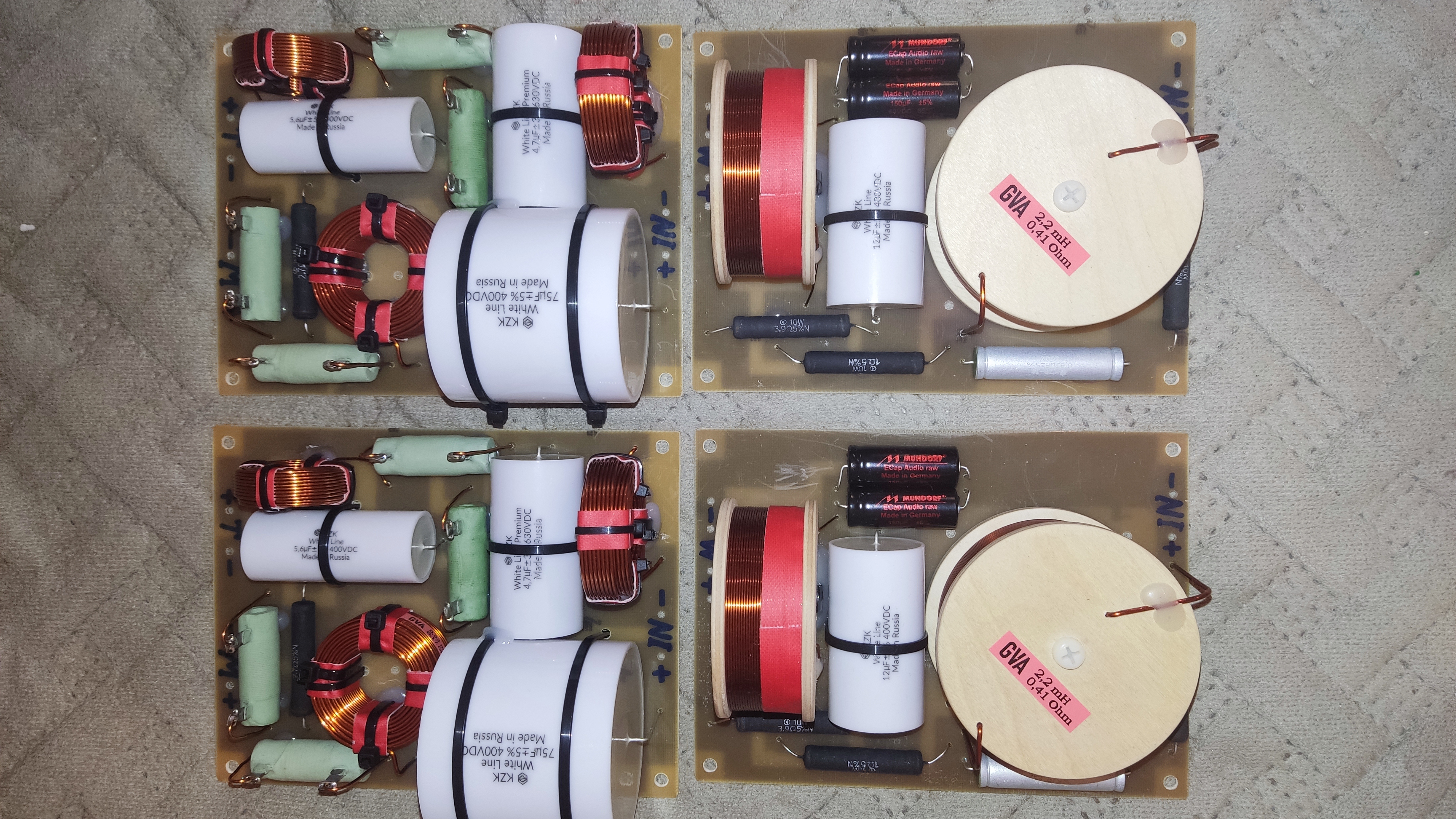

    Новичок Аватар для sab1982
    20.11.2012
    Саратов
    84
    По умолчанию Re: Трехполосная АС с двумя НЧ SEAS.
    После долгого перерыва повторяю данный проект. Пока корпуса в работе, выкладываю фото кроссов. Можно начинать кидаться камнями)
  13. #772
    08.07.2008
    Тихвин/СПБ, Russia
    1,630
    Вы молодец! Приятно видеть, когда повторяют приличные проекты. Может на ВЧ только кондер подороже потом поставить).
    С Уважением, Анатолий.

  15. #774
    20.11.2012
    Саратов
    84
    Не надо дороже. Были уже)
    ---------- Сообщение добавлено 11:16 ---------- Предыдущее сообщение было 11:15 ----------
    Цитата Сообщение от Tigris Посмотреть сообщение
    Сочинский дядька знатные катухи мотает
    У него лучшие катушки, что я щупал.

  19. #778
    20.11.2012
    Саратов
    84
    Цитата Сообщение от АлексейКраснодар Посмотреть сообщение
    Пробовали на ВЧ KZK orange line?
    Где приобретались детальки (катушки, кондеры, резисторы)?, т.к сам сейчас буду делать фильтра.
    Конденсаторы и резисторы в deskfi, а катушки заказные, из Сочи.
