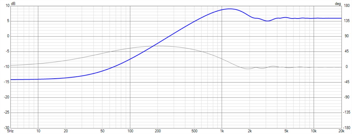

    19,138
    По умолчанию Re: Потолочная акустика в натяжной потолок. Нужен ли короб?
    Цитата Сообщение от sVIVs Посмотреть сообщение
    Т.е. проблема только в том, как жестко закрепить акустику на потолке?
    Нет. Проблема в том, что фактически динамик будет висет в воздухе, а это акустическое короткое замыкание на низких частотах с подьемом в зоне действия краевого эффекта(около 1кгц для данного диаметра).
    Примерно такую АЧХ стоит ожидать. Фактически, отражение от потолка сделает еще хуже.

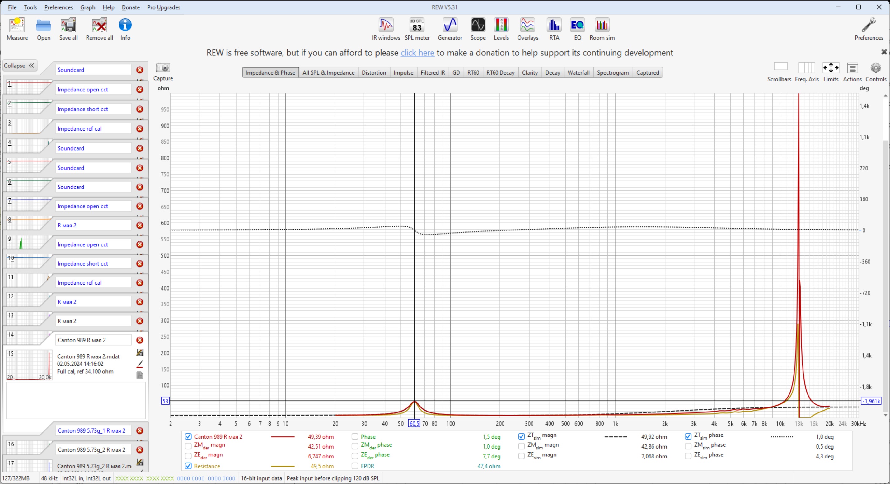

    Получил параметры Тиля-Смолла
    Подскажите, какой минимальный короб им подойдет?
    170 литров вряд ли смогу разместить на потолке)

    Добрый Аватар для Gudronov
    12,187
    У тебя Sd примерно от двенашки.
    12,187
    Динамик, насколько я понимаю, вообще 8", 210мм диаметр корзинки.
    Но какая собственно разница, когда Qts единица.

    Аватар для sVIVs
    30.03.2019
    Орехово-Зуево
    327
    Может я параметры сопротивления некорректно снял?

    24.11.2014
    Москва - Саратов
    2,905
    короб как воздушная пружина - не нужен, таким динамикам Free Air нужен бесконечный щит с бесконечным задним объёмом, т.е. потолок в принципе сойдёт
    но желательно фланец динамика монтировать во что то жесткое (например в кольцо из фанеры которое жестко соединяется с потолком) - но это если сверху нет соседей. Если есть соседи то хотябы гипсокартон утяжелить наклеив вибропласт чтобы динамик не сильно его качал
    читайте форумы про автомобильный звук там люди много опыта имеют в подобных динамиках и как их врезать и как сделать чтобы не дребезжало
