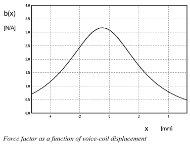

    а теперь как физик подставьте в свою формулу вот эту кривюльку:Нажмите на изображение для увеличения.
Название:	force factor (B) динамической головки.png
    B изменяется более чем в 6 раз (при отклонениях от среднего положения катушки), да еще не симметрична относительно среднего положения
    И что инун такого делает с нелинейностью В ? Или это к тому, что бороться с последствиями нелинейности индуктивности и сопротивления на этом фоне не надо ?
    все дело в том что под ток видимо не так просто разработать динамики. Если бы все было так просто как некоторым кажется, то давно бы разработали. Поэтому и оптимизируют новые разработки под идеальный ИНУН с нулевым выходным сопротивлением. А нелинейностей в реальной ДГ (кроме В) значительно больше чем многим это представляется опираясь на литературу с упрощенными моделями ДГ. Поэтому до сих пор никто так и не придумал модель ДГ максимально приближенную к реальной.
    Никто не оптимизирует под инун, конструкторы лишь пытаются как могут минимизировать последствия такого подхода - кольцо на керне, магнитная жидкость - все это так же хорошо для итун как и для инун, разве что для итун не так критично.

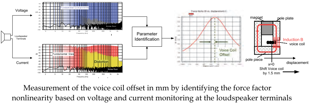

    вот полный "американский снимок" с места событий, надеюсь так будет более понятно. Как видите при токовом управлении звуковая катушка "уплыла" от среднего положения на 1,5 мм. И это при ровном по амплитуде скользящем синусоидальном сигнале. Звуковой сигнал таким не является. Вот и будет болтаться катушка как ей вздумается. А теперь прикиньте какой надо "вдуть" постоянный ток чтобы диффузор сместился на такую величину. Вот Вам и дополнительные искажения, не говоря о проблемах с демпфированием и прочими...Нажмите на изображение для увеличения.
Название:	Voice coil shift with current monitoring.png

    вот полный "американский снимок" с места событий, надеюсь так будет более понятно.Нажмите на изображение для увеличения.
    И как они они это объясняют ? Откуда взялась постоянка ? Может им в консерватории усилителе надо что-то поменять ?

    Rova, Вы же рассудительный человек. Любая магнитная система будучи намагниченной требует размагничивания. ИНУН это делает регулярно закорачивая на себя энергию, ИТУН же этого не делает, а так как магнитная система ДГ не симметрична, то ей приходится самоцентрироваться за счет смещения диффузора, т.е катушки (в конкретной головке и при конкретном уровне сигнала на 1,5 мм). Надеюсь это понятно. Ну а так как звуковой сигнал вовсе не симметричный на отдельных участках, отсюда и болтанка неизбежна.
    Наверное, они догадались применить чистый ИТУН с выходным десятки килоом, то есть при практически полном отсутствии электрического демпфирования, но и в этом случае намагнитить систему до смещения в полтора мм не представляется реальным, скорее их итун плохо держит ноль.
