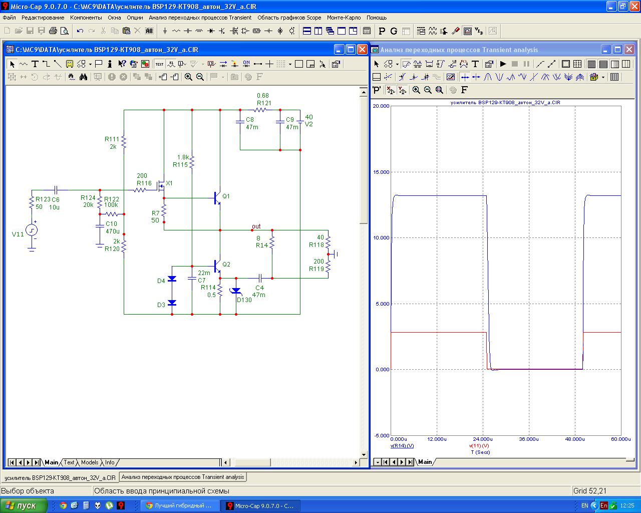

    Alik-Ufa, картинка моделирования соответствует мощности 1,3 Вт всего лишь... Да и меандр далек от идеала, однако. Это все, на что способен данный усь?
    На картинке показано что происходит при наличии паразитной емкости (С10). Реальный меандр такой: Нажмите на изображение для увеличения.
    Выходная мощность может достигать 36Вт при Uпит=40В, R нагр=4Ом и Кг=1%. Полоса от 1Гц до 500кГц.

    Тогда это объясняет и тот факт, что на синусоиде при применении в качестве генератора Tektronix начинался завал на выходе с частоты 20 кГц, а Г3-118 выдавал 100 кГц в линейку.
    Alik-Ufa, А модельку для всеобщего моделирования сбросить можно?
    Пишите.
    С уважением, Юрий.
    Модель немного другая. Примерно так сделано у меня.усилитель BSP129-КТ908_автон_32V_a.CIR
    ---------- Сообщение добавлено 13:15 ---------- Предыдущее сообщение было 13:03 ----------
    Кстати на повторителе нужно будет взглянуть как будет вести себя схема. Самое интересное, что с генератором Г3-118 при его выходном сопротивлении 600 Ом амплитуда на выходе усилителя не зависит от частоты. Вот результат новых измерений в табличном виде. Пишите.Tektronix .doc
    Киса, замерьте емкость между земляными контактами щупов двух приборов, включенными в гнезда удлинителя. Только обязательно удлинитель отключите от сети. Эта емкость и влияет на измерения.

    Спасибо за модель, завтра посмотрю.
    У осциллографа Tektronix как и положено осциллографу корпусной контакт щупа соединён с контактом заземления на сетевой вилке, а у генератора Tektronix корпусной контакт выхода имеет относительно нулевого контакта сетевой вилки 100 пкФ, а относительно питающих контактов вилки по 3800 пкФ. Пишите.

    Alik-Ufa, Ещё раз спасибо за модельку. Фильтрующую ёмкость 470 мкФ на входную землю специально посадили или по ошибке? У меня она на минус питания прицеплена.
    С уважением, Юрий.
    Нет, не по ошибке. В режиме усилителя нужно сажать на общий провод, иначе выходной сигнал, ослабленный на Uвых/Кус, через грильдик поступает на вход, образуя ООС по входу. Она небольшая, но все же...
    В этой схеме на шинах питания относительно земли будет выходной сигнал.
    ---------- Сообщение добавлено 12:17 ---------- Предыдущее сообщение было 12:05 ----------
    С уважением, Юрий.
    Эти емкости, конечно, маловаты для подобных искажений. Наверное появляются другие при работе устройств.
    Попробуйте сделать все измерения относительно общей точки. Полную величину выходного сигнала не увидите, но форма будет та же.
