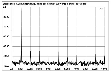

    Почистил ЗК и снял хар-ки: ТНД 1кГц 100вт на 4ома ИМД 19 -20 кГц
    И для сравнения ASR II Emiter (оригинал)

    По умолчанию Re: Клонируем усилитель ASR на MOSFET с токовой ОООС
    Мучался с помехами от компа, от сети, и от не известно чего, ну вроде получилось более менее, см. Верхняя сама карта E-MU 1212
    Нагрузка 8ом, от нагрузки не зависит.
    Гармоники на уровне разрешения самой карты, поэтому нужны специальные приборы...
    https://forum.vegalab.ru/attachment....4&d=1344843183
    https://forum.vegalab.ru/attachment....5&d=1344843197
    Последний раз редактировалось MAXIM_A; 13.08.2012 в 12:23.

    Андрей, зачем удалили старый "проблемный" спектр? Выложите его в сообщении в качестве офтопика, а так же сообщите, как делали измерения, что на спектре видно подобие джиттера? Хочется закрыть этот вопрос (не обязательно прямо у Вас в ветке). А то молча удалили, когда обсуждение пошло.

    Это всё дурит комп, первая картинка была снята при работе WIN7, сейчас перешёл на ХР, всё равно много помех. Не знаю как избавится....
    Можно попробовать удалить Y-конденсаторы в БП компа, они сливают весь хлам из импульсника на корпус - практически на землю аудиокарты.
    Надо попробовать...
    Причём, такая ситуация, пока карта работает сама на себя, помехи терпимые, а когда подсоединяю провода и усилок, ещё не включённый, резко растут помехи...
    Андрей Константинович
    Получается прекрасная излучающая антенна.
    И ещё, подключая вход усилка и его выход к карте, можно словить замечательную земляную петлю. Тут нужно разбираться с подключением и пробовать варианты.
    БП может быть проблеммой. Я приобрел Chieftec из относительно новой серии CTB (КПД>80, кажется, Chieftec CTB-400S) - очень малошумящий, в плане помех на выходе звуковой карты. Купил сначала домой, увидел эффект, потом и на рабочий комп - и там тоже эффект выравнивания шумовой полки подтвердился. На рабочем компе до того стоял уже неплохой, но морально чуть устаревший БП, и разница была не так заметна. Но с обычным дешевым БП (каковой стоял у меня дома) - небо и земля, даже на слух, вроде, слышно улучшение.
    ---------- Добавлено в 14:05 ---------- Предыдущее сообщение в 14:04 ----------
    После этого, БП с удвоенной силой начнет излучать помехи во все стороны, так что, это палка о двух концах.
    Здесь поможет только дифференциальный вход на ЗК. Можно сделать псевдодифференциальный.
    Подавайте землю выхода усилителя прямо на вход одного канала ЗК, а сигнал с делителя на выходе УМ - на вход другого канала ЗК. Экран для входа ЗК соединяйте с одной стороны - с землёй ЗК на входных разъёмах. Затем в ПО вычитайте из сигнального канала земляной. При этом земля выхода УМ не должна соединяться с землёй ВК ни в сигнальном проводе, ни в силовом (можно временно отключить земляной провд со стороны сети). Земля УМ должна соединяться с шасси ПК через через специальный проводник: соедините широким плоским проводом землю усилителя (можно с выхода, можно с центральной точки фильтра БП или со входа - как будет лучше) с шасси компьютера, прямо под винт планки ЗК или винт на самой ЗК. Перед подачей питания проверьте, что сопротивление между "массой" ЗК и землёй усилителя не превышает пары Ом.
    При измерениях желательно чтобы проводник, соединяющий шасси ПК с усилителем был в пределах 30см, а првода входа и выхода ЗК шли по возможности параллельно с ним.
    Провод с выхода ЗК на вход УМ должен быть обычным, с землёй и сигналом. Экран (землю) кабеля на вход УМ подключать с обеих сторон.

    Учитывая, что оригинал меряется вот как, делайте выводы
    http://www.stereophile.com/content/a...r-measurements

    Так у меня не хуже... Здесь -90дб, а у меня -95дб, причём на 10 кгц.
    У вас не хуже 225ватт на 4 ома?
