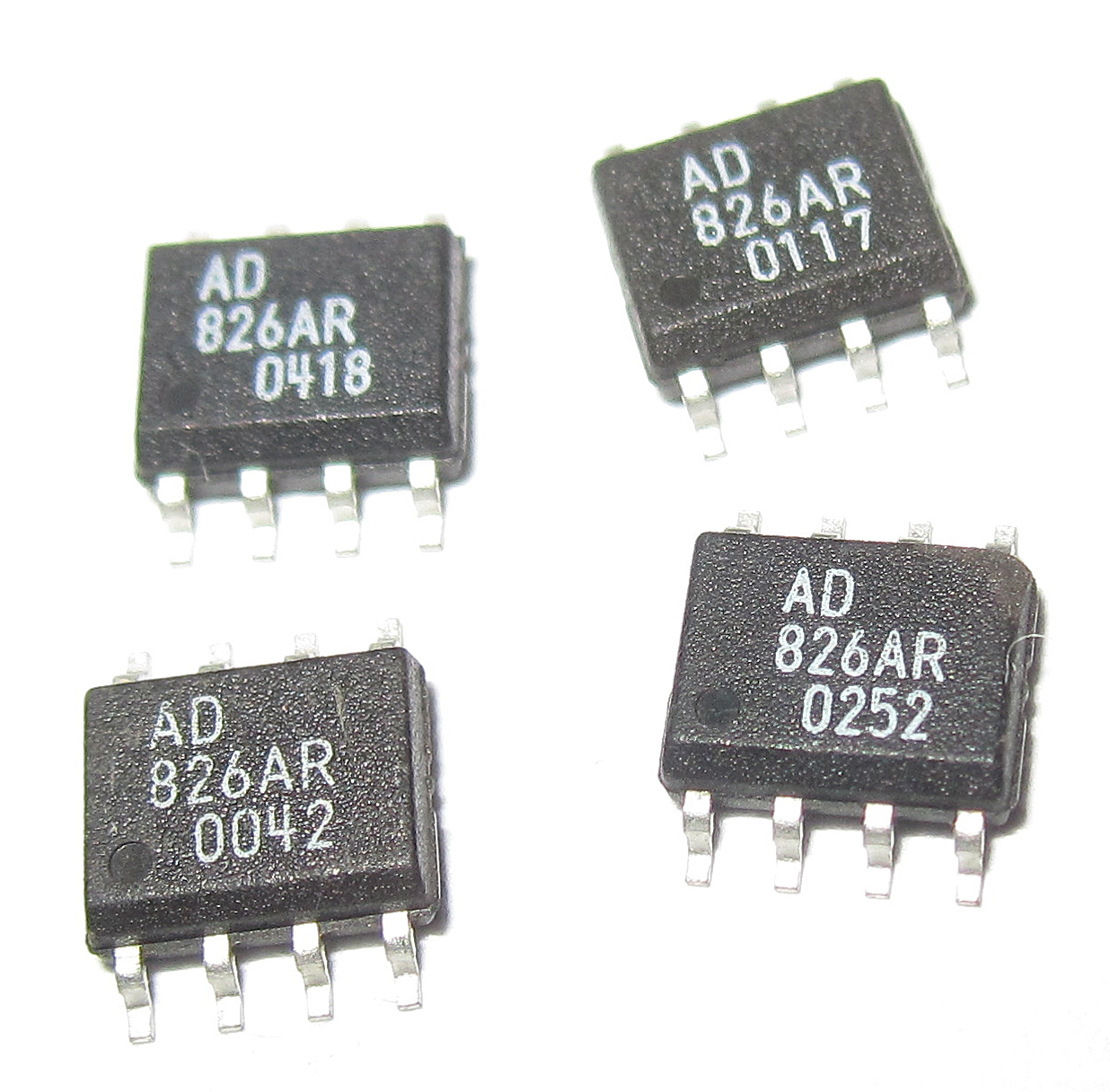

    Цитата Сообщение от shindaiwa Посмотреть сообщение
    медная точка есть, только одна, и прямоугольного сечения, а не квадрат
    Цитата Сообщение от sergey367 Посмотреть сообщение
    Вот оригинальные и точка одна
    Это "следы" от выводных рамок (обычно медь покрытая никелем, на выводах ещё+полуда), они на каждом заводе опрессовки могут быть свои, в зависимости от оборудования. посему критерий не очень достоверный.
  3. #7622
    06.01.2005
    Toronto
    6,171
    Вот оригинальные и точка одна.На пузе так же два круга и надпись как у вас CHINA07
    Сергей а кто источник ваших 825 просто насколько я знаю АД раньше в Китае ничего не корпусировала.
    Цитата Сообщение от olifa Посмотреть сообщение
    Гадание по внешнему виду давно уже превратилось в угадайку.
    +1000500
    Нужны объективные параметры. Измерьте, например, ток покоя, часто он точно идентифицирует подделку.
    Наиболее разумный критерий кстати
    Естественно, так вот тут и интересно начала ли АД отправлять готовые чипы в Китай на soic корпусировку или по прежнему делает это только на Филлипинах
  4. #7623
    13.02.2009
    г. Ижевск
    3,414
    Ага, понятно, тогда, если нет официальных данных, то только замеры.(((
  5. #7624
    13,262
    Критерий анализа на фэйковость не исключает и внешнего осмотра, кстати.....

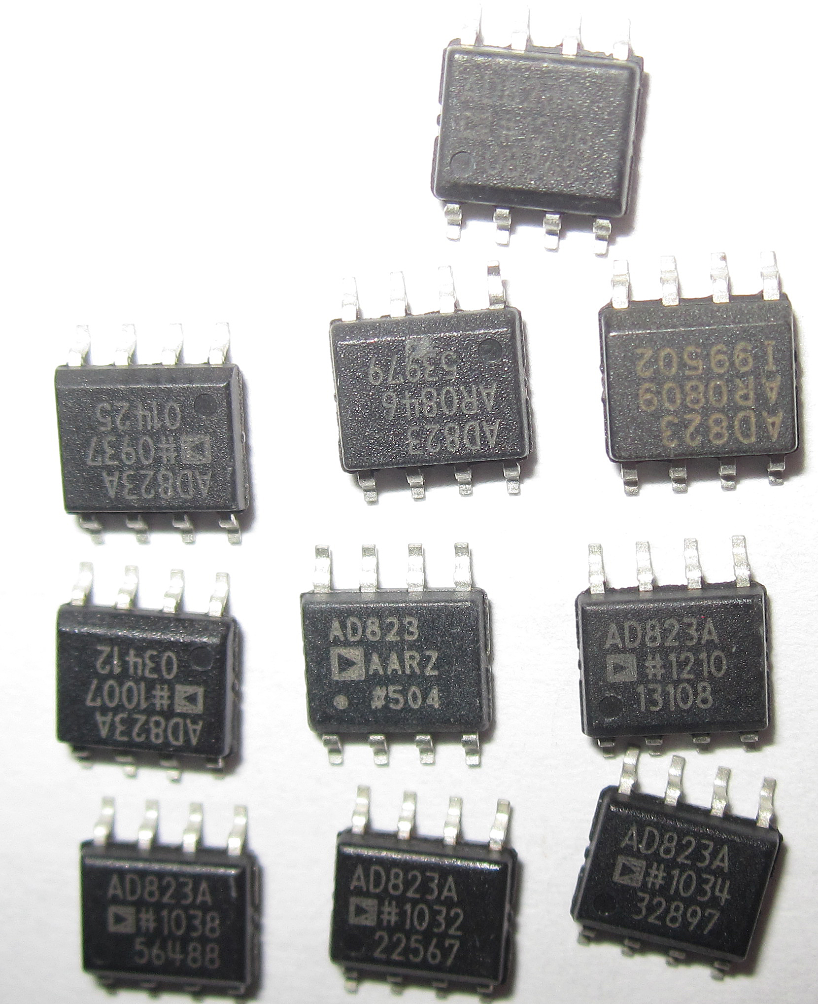

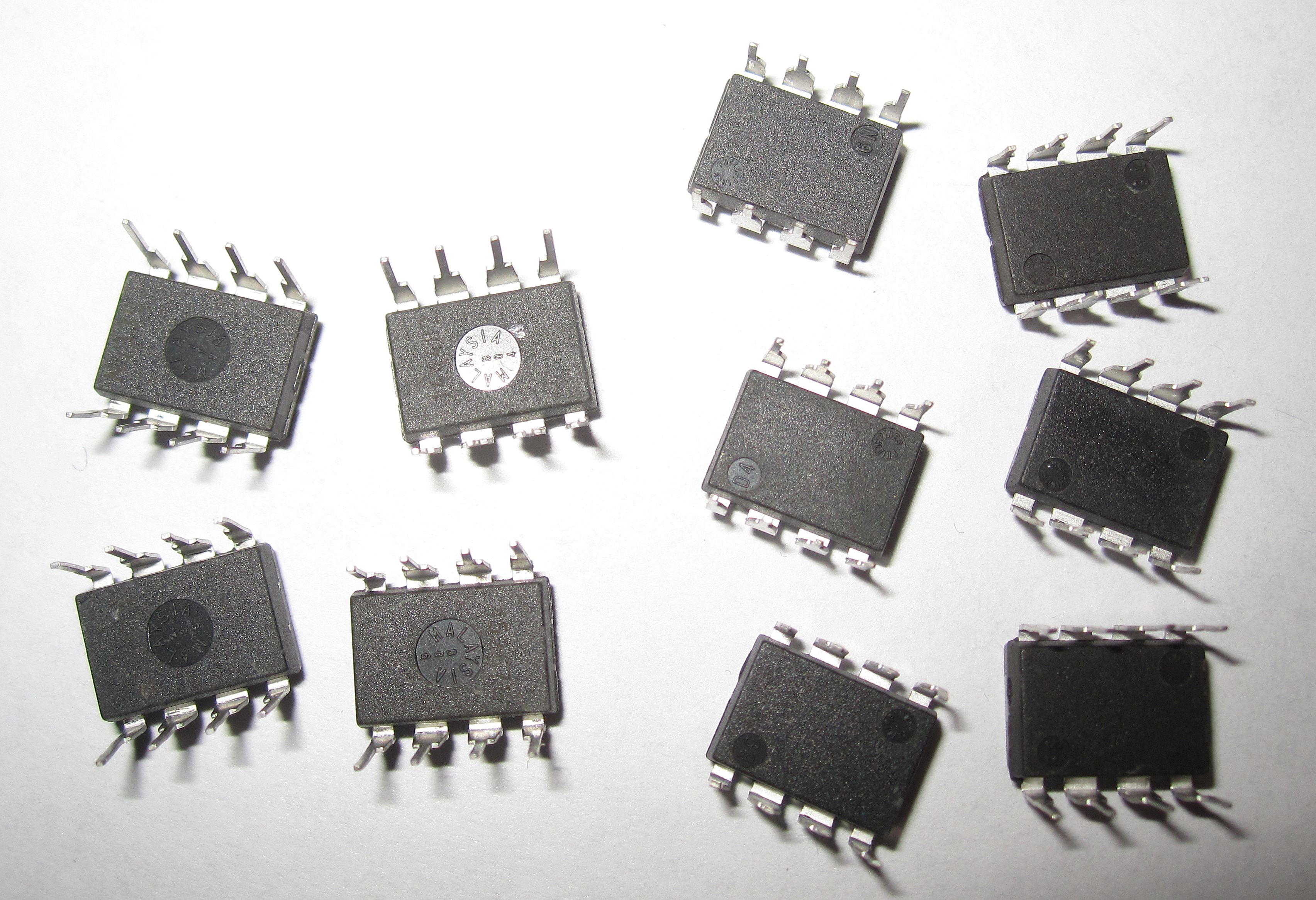

ID:	358861 Нажмите на изображение для увеличения.
    Насколько похожи на оригинальные мс? Пришли из Китая,продавец позиционировал их как б.у.
    ЛТ-шки похожи на настоящие.
  13. #7632
    Частый гость Аватар для Семен Х.
    31.01.2009
    Орёл
    332
    И AD тоже.

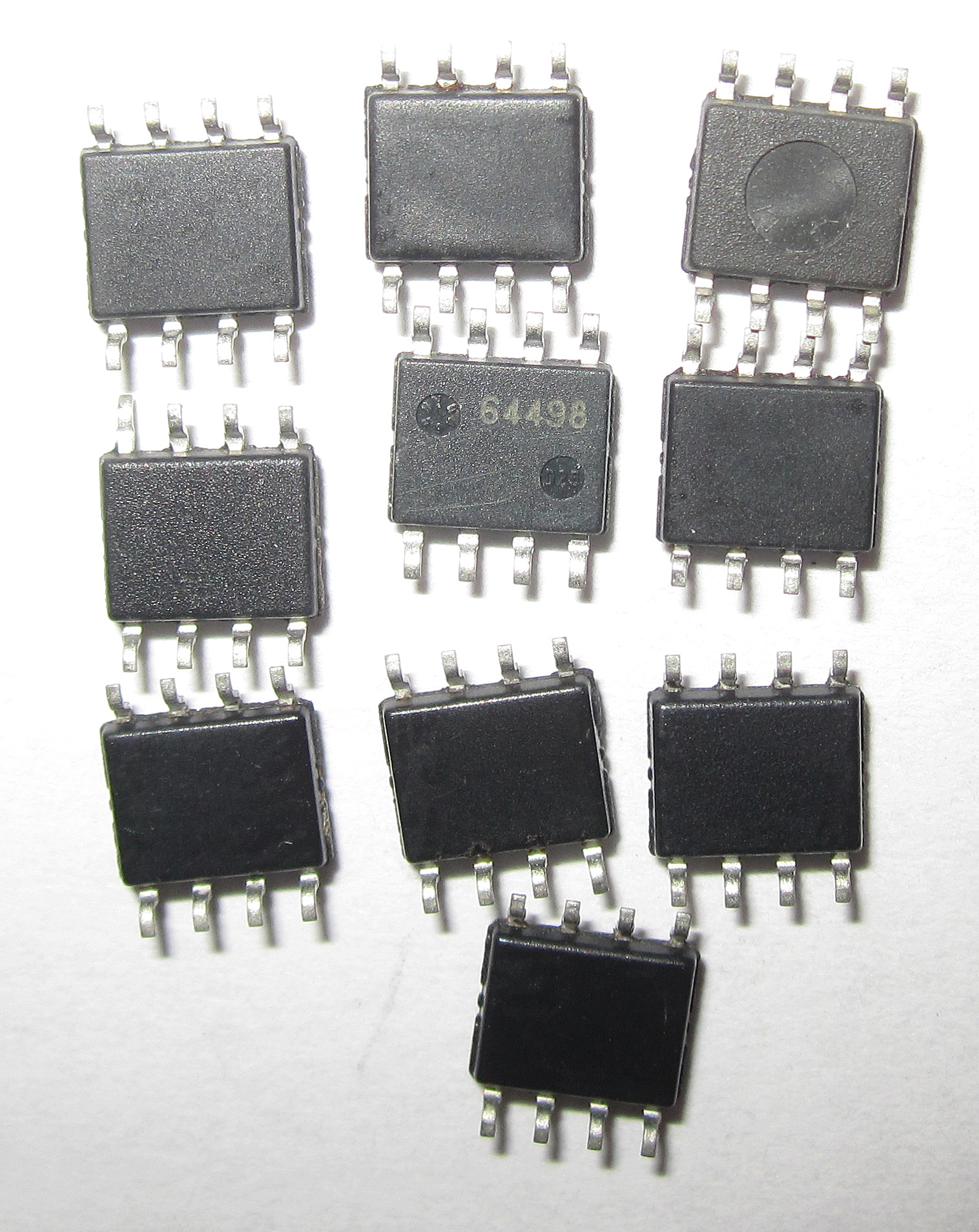

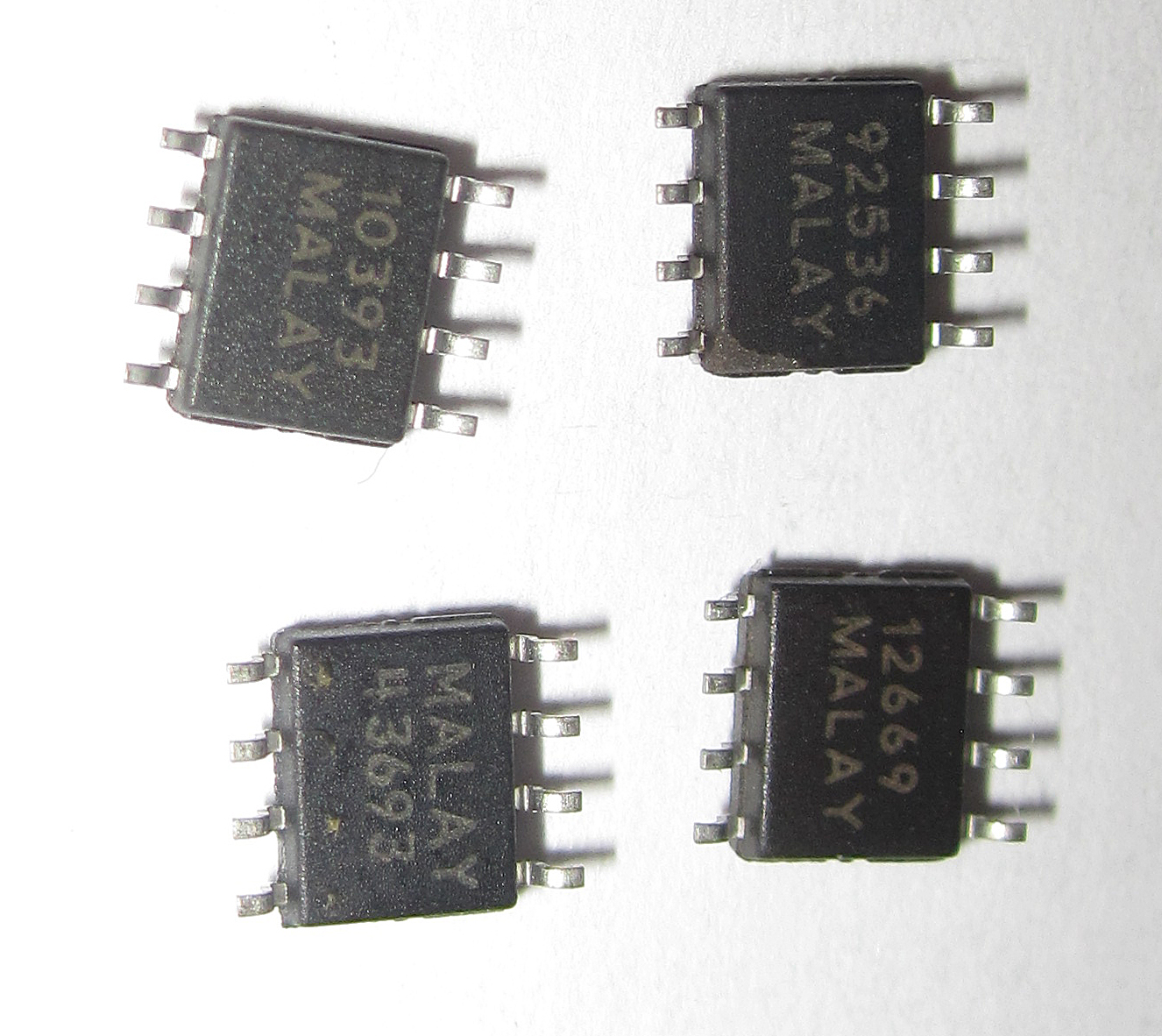

    Не закончился Нажмите на изображение для увеличения.

    И сейчас у обоих на фото левота и нет упоминания о том что это юзанные
    ---------- Сообщение добавлено 11:16 ---------- Предыдущее сообщение было 11:16 ----------
    Не закончился
    И пока лаоваи покупают не закончится

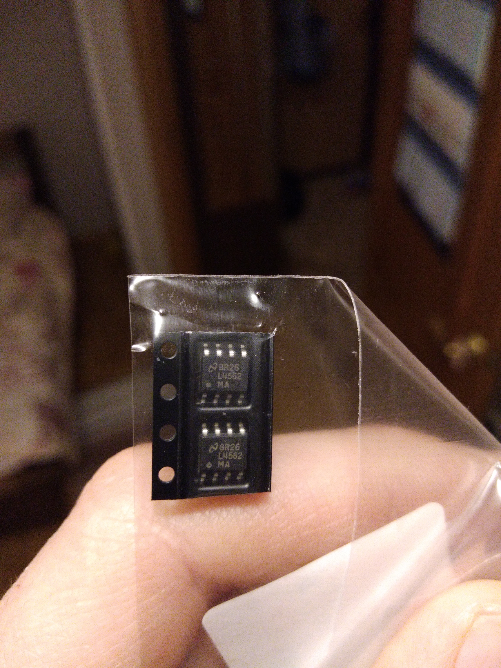

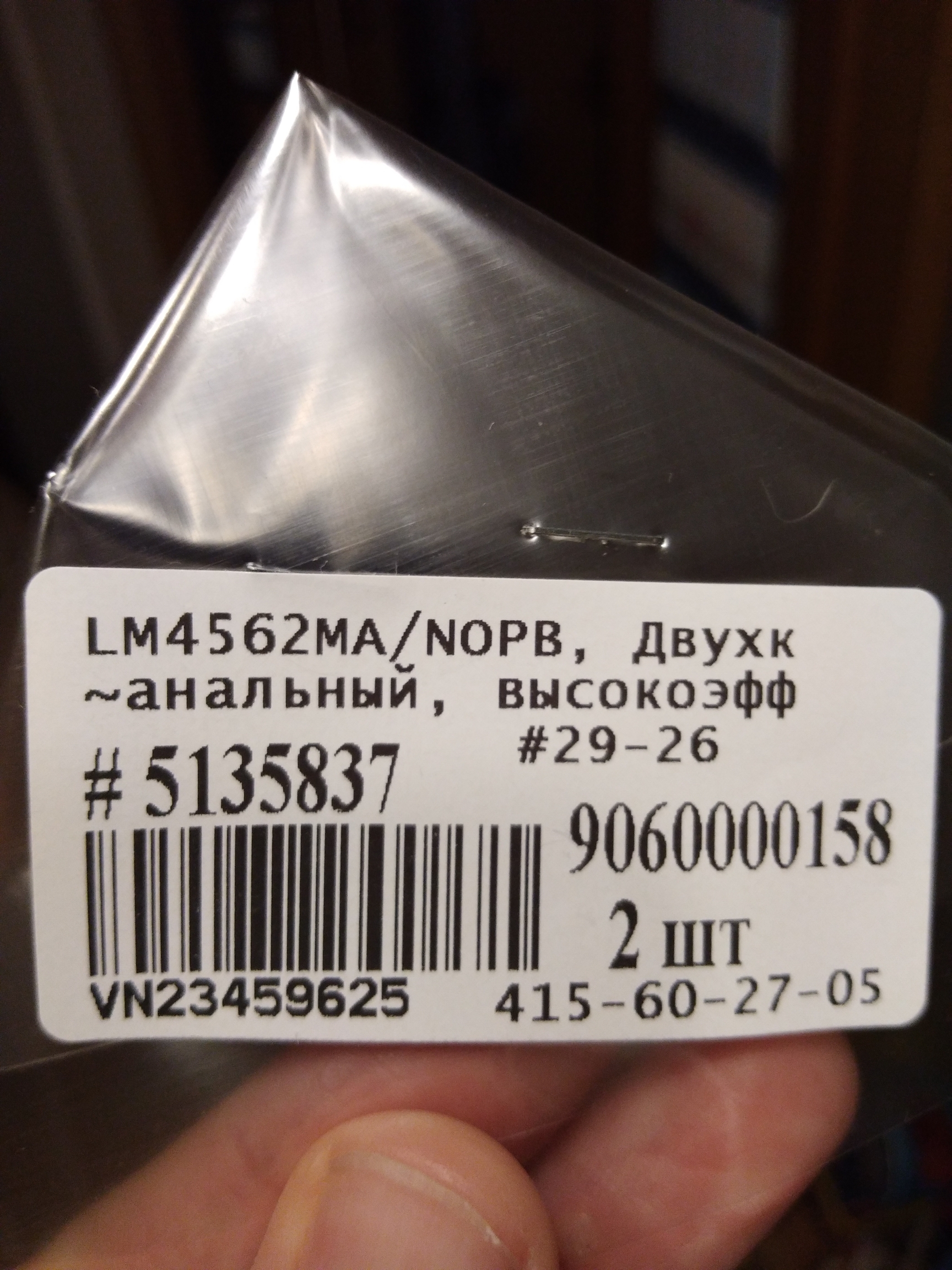

    Купил сегодня в ЧиД ~анальный LM4562
    Смущает маркировка производителя. Этот опер вроде как только тексас делает, а тут какая-буква N
