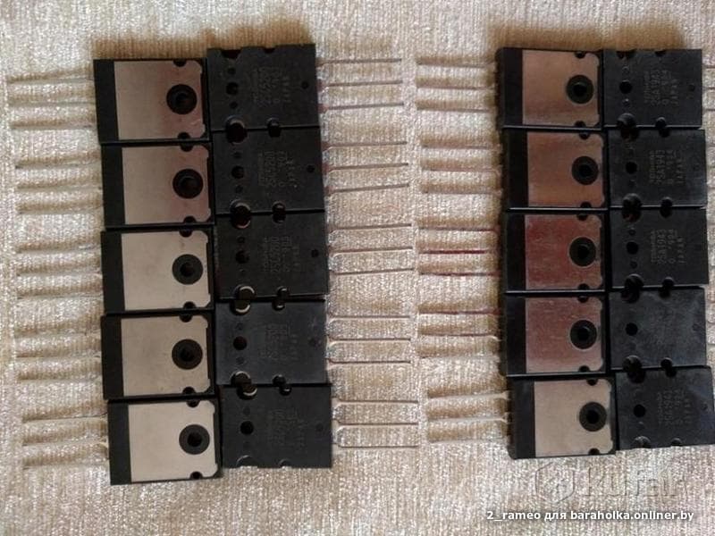

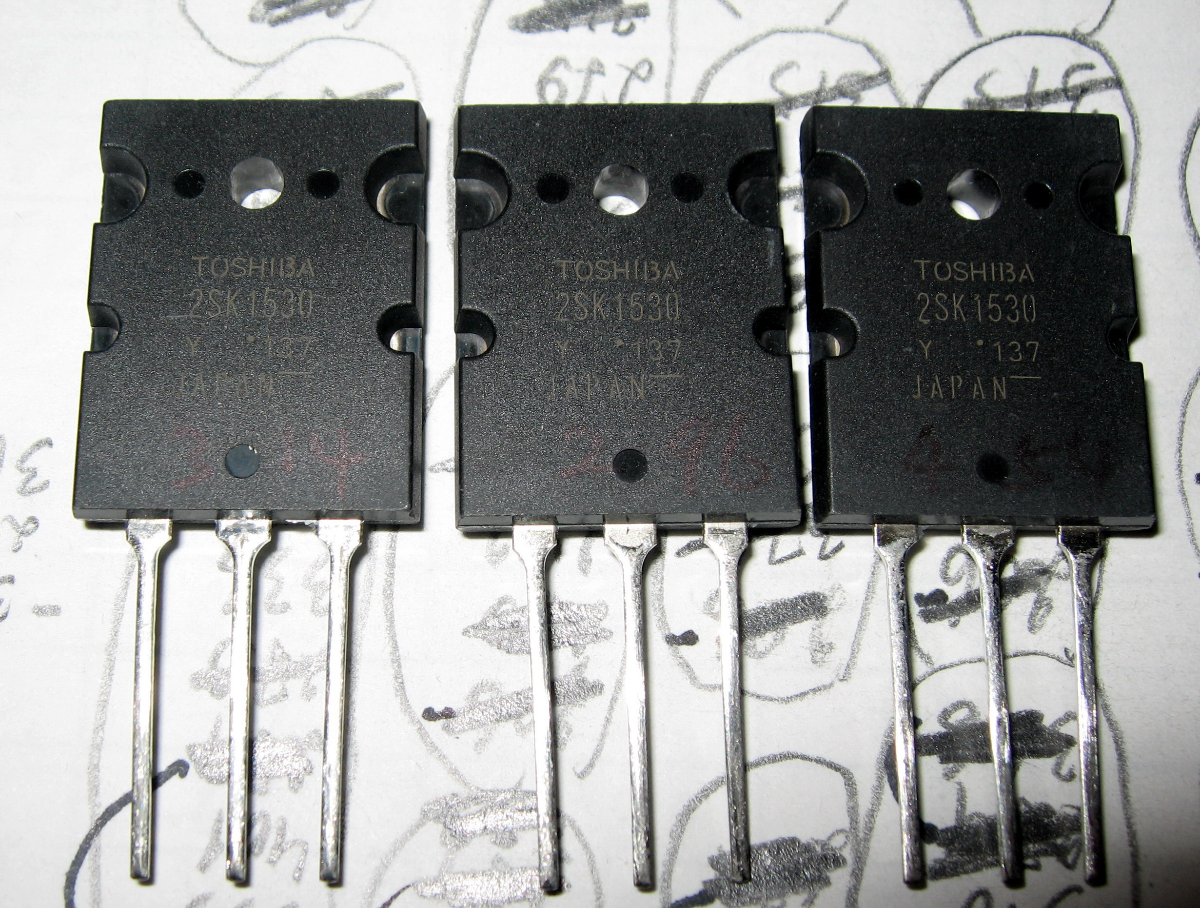

    Вот еще 100% оригинал. Открываются в среднем ок. 1,75в, емкости как в даташите.
    ---------- Сообщение добавлено 19:17 ---------- Предыдущее сообщение было 19:15 ----------
    Цитата Сообщение от enigmaxp Посмотреть сообщение
    Проверить не могу, транзисторы находятся в приличной удаленности от меня. Человек выставил их на продажу
    Обратите внимание: на мордах есть следы от шайбы и ноги паянные.

    Да. Но продавец и указывает, что демонтировал из недоделанного проекта.
    В общем, все таки фуфло...

    Вероятно: - купил - поставил - не заработало - продаёт.

    Не уверен, что это оригиналы.

    Интуитивно - да. Ни разу не встречал оригиналы с такой маркировкой.
    отказ продавана проверить открывание с доказательствами (по сути элементарное действие) , только подтверждает это.

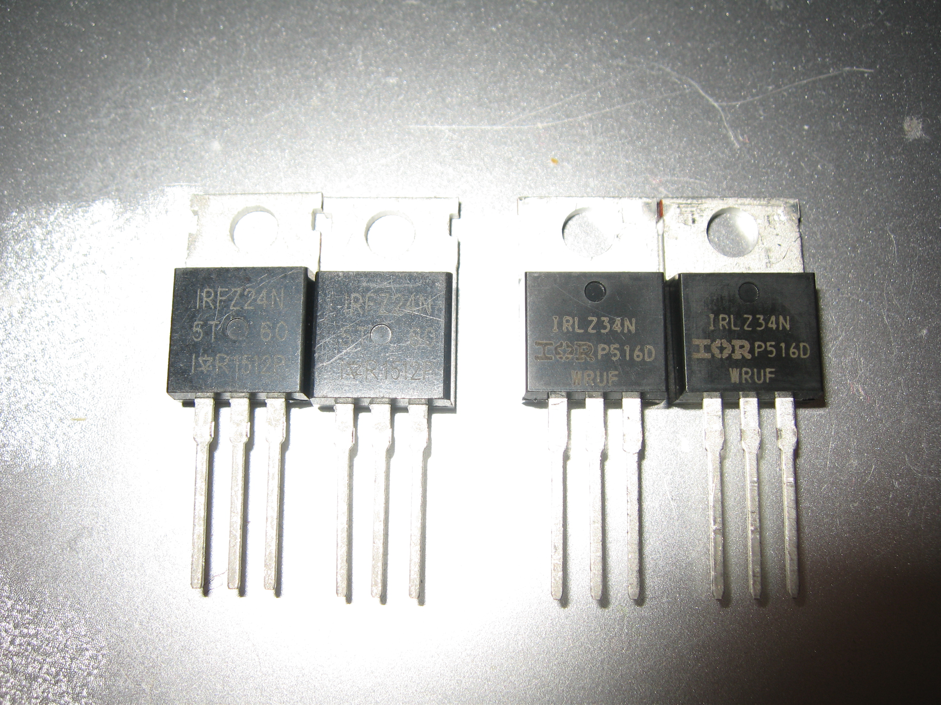

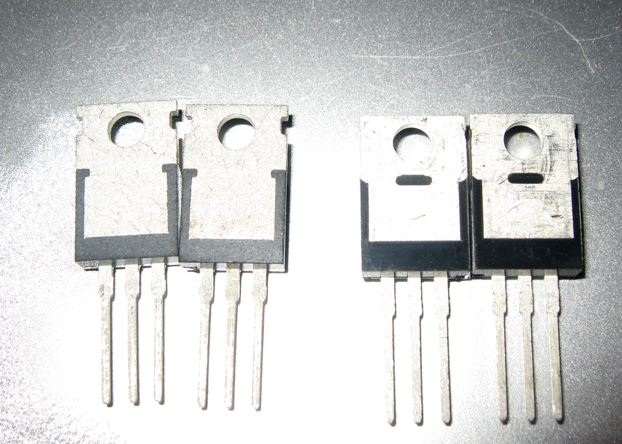

    IRFZ24 и IRLZ34, еще не мерил.
    Фейк?

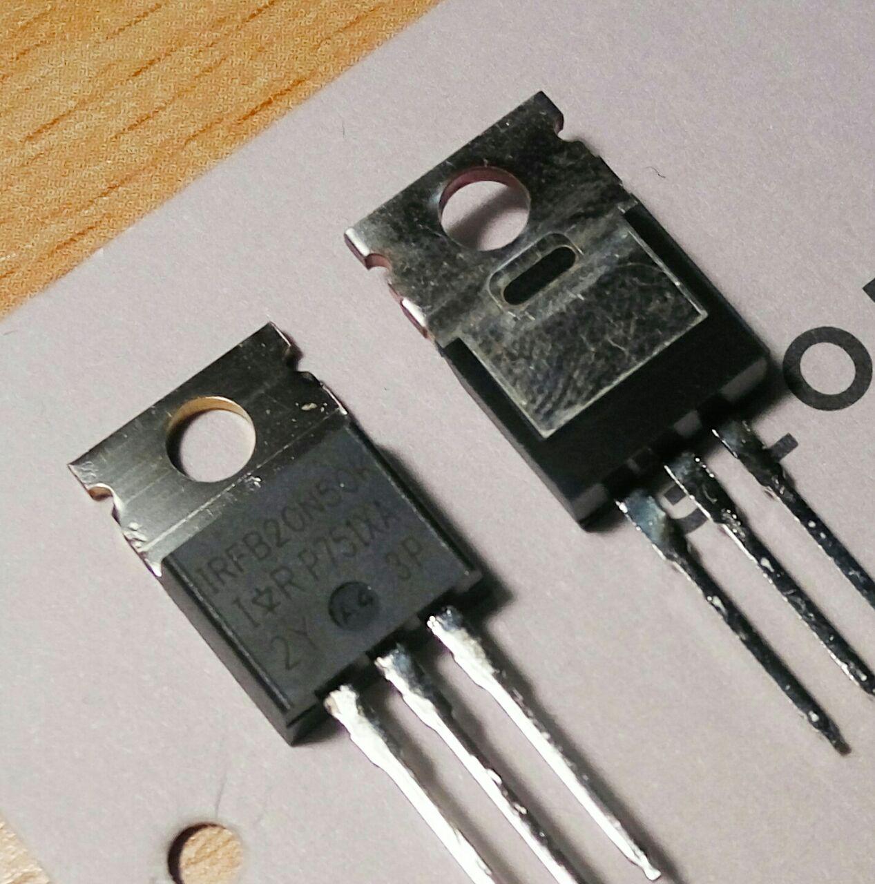

    Под рукой этих нет, но есть в таком же корпусе.
    Ваши не похожи.

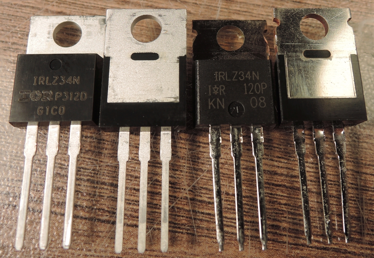

    24-е искать не стал, ночь на дворе...
    34-е были под рукой, см. фото.
    На скорую руку померил простым японским тестером емкость ЗИ.
    1,22-1,28 nF, в зависимости от того, закоротил предварительно выводы или нет.
    Не знаю, что из них "оригинал" - но работоспособность 100%.

    Игорь, спасибо. Правые очень похожи на мои.
    Померил емкость аналогичным методом. У моих больше, около 1,5nF. Пороговое напряжение 1,65 -1,68V, сопротивление открытого канала о -0,05 Ом - с даташитом сходится.

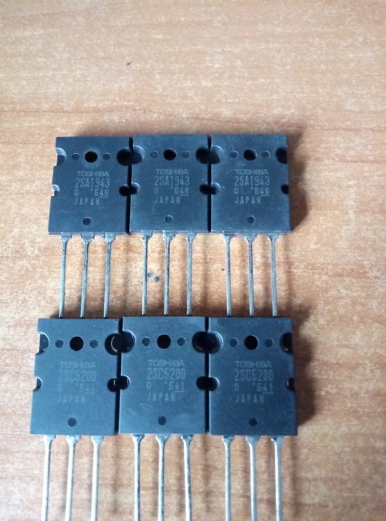

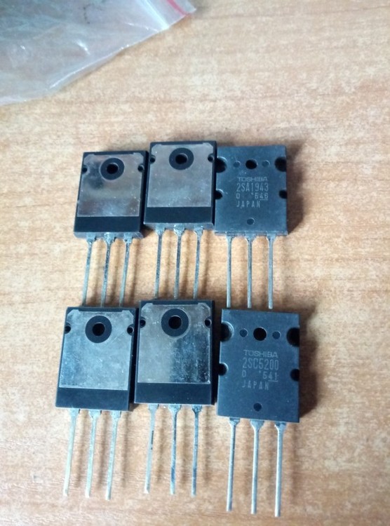

    Подскажите, похоже на оригинал?

    dyno, Проще всего собрать стенд и посмотреть линейность беты в диапазоне 100мА 5-7А если практически линейна (соответствует даташиту) то оригинал. надо следить за темперратурой беты от нее тоже плавает

    Я предполагал что они у тебя в наличии. А какая разница что китайский продавец выложил в картинках может прислать "отдалённо напоминающее", так какой смысл по ним гадать?
  16. #7595
    Завсегдатай Аватар для dyno
    12.10.2010
    1,039
    Да не кетайский он...

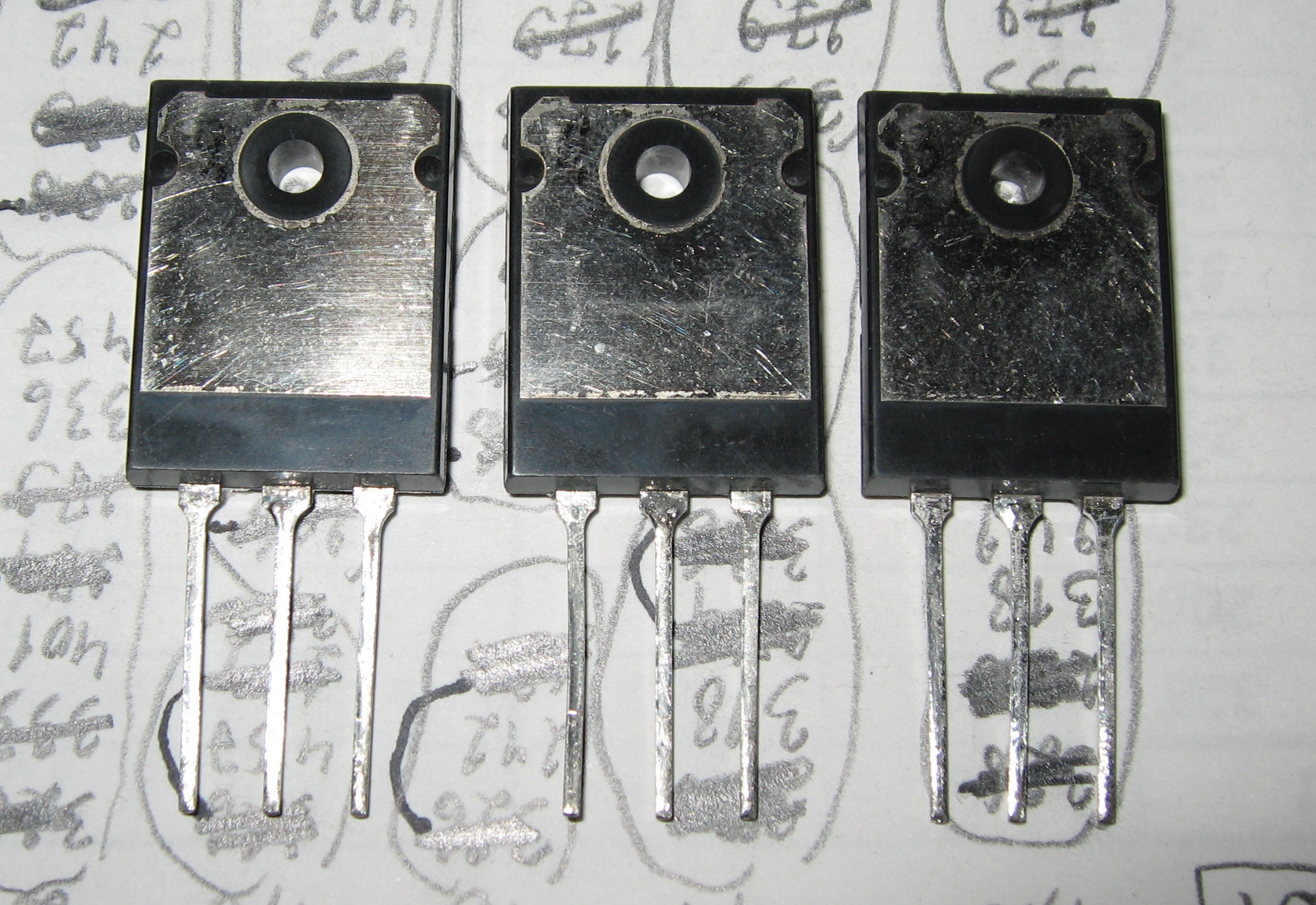

    Вот ещё вариант у себя в городе нашел, грит из Литвы как-то давно привезли. Его слова: магнитом не берутся, болтик лезет, просверлено ровно, емкость коллектора, Hfe и шрифты согласно datasheet
    Фото правда не очень. Есть смысл взять 2 лишних и расколоть.

    Зачем колоть, проще померить глядя на линейность беты

    Надо только заметить что для мощных биполяров в простейшей схеме измерений задача тока базы резистором неточна и надо замерять ток базы или пользоваться источником тока в качестве Ib
