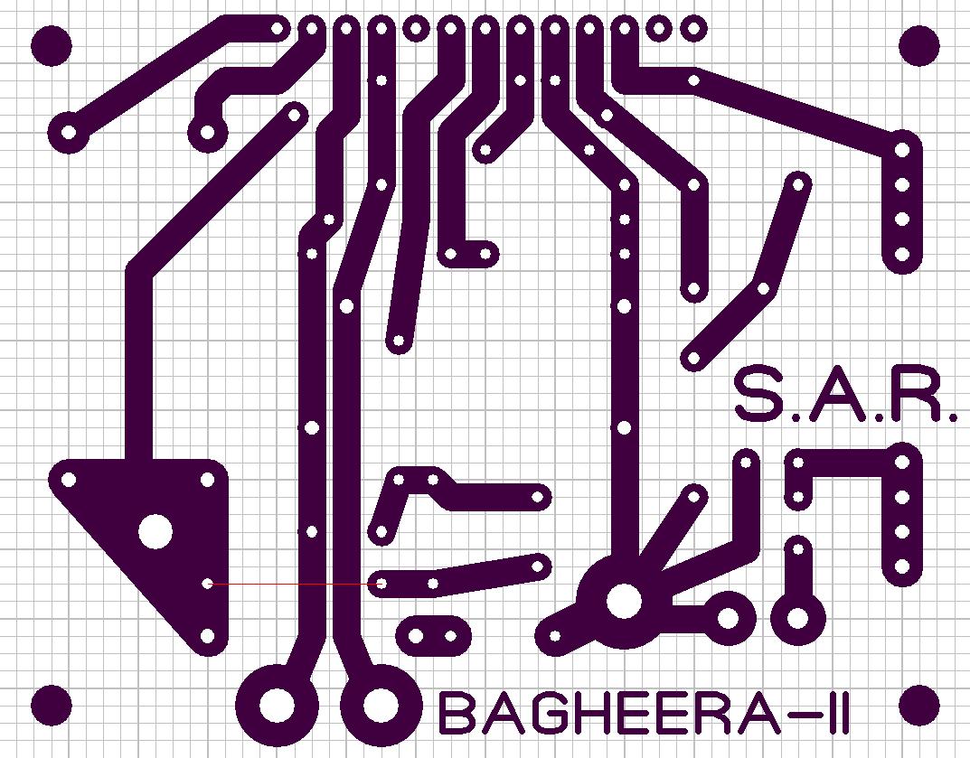

    Плата под STK404-130S,хотя годится под все 404-ххх семейство.
    Габариты платы:
    -ширина: 70мм
    -длина: 50мм
    Две уже собрал но еще не включал, не слушал, не обмерял.
    Пока выложена "для позырить", а там видно будет.Если все ОК, то рисую монтажку и вываливаю фото.От А5 отличается более скромными габаритами и еще кое-чем:
    -RL цепочку лично я всегда ставлю опционально, вешая на выходные клеммы усилителя, поэтому с платы ее убрал с глаз долой.
    -Учитывая встроенный в ИМС резистор (источник тока) запитывание дифкаскада сделано путем резистора с плюса питания.Резистор должен подбираться таким образом, чтобы обеспечить не менее 12В на ноге питания дифкаскада.
    -Плата изначально заточена конкретно под те детали, которые буду использовать я и рассчитана на то, что я отдам ЭТО на фирму и мне наштампуют пачку плат.Годится для лазерно-утюжного метода.Мазохисты типа меня могут нарисовать и маркером для плат (используйте Edding 404 или Artline 444).Разделительный конденсатор на входе на 1мкФ.Плата позволяет использовать пленочные МКТ и МКР кондеры производства EPCOS,Visaton,WIMA,RIFA,BENNIC,можно без труда ставить PILKOR 389серии, по умолчанию на плату должна устанавливаться RIFA PHE426,можно установить К73,К78,МБМ.

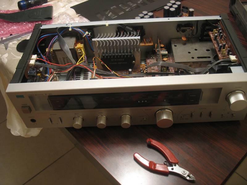

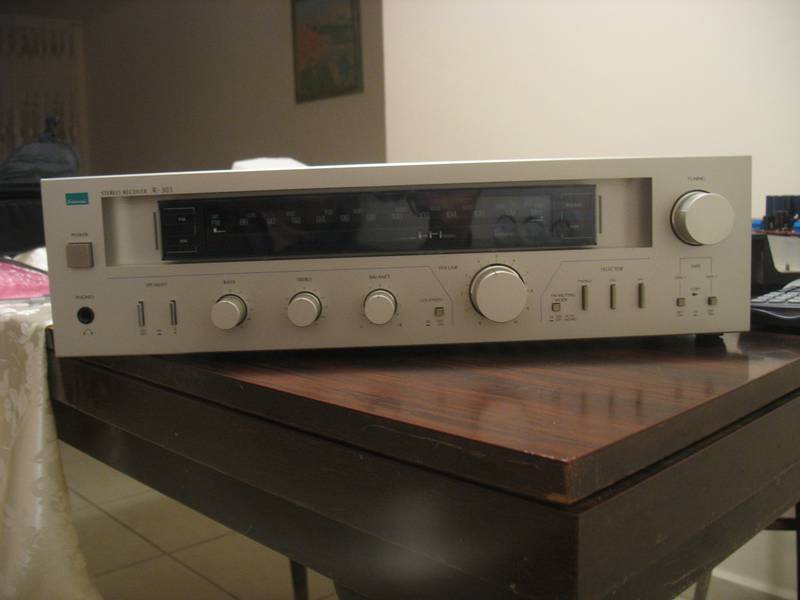

    По умолчанию Чем заменить STK 4803
    Есть у меня замечательный винтажный ресивер Sansui r-303.
    Усилитель там собран на STK 4803. Совсем слабенький усилок.
    Может быть можно поставить другую STK, не делая изменений в схеме и разводке,на горячую, чтобы добавить мощности? Трансформатор +/-25 вольт. Электролиты можно свободно добавить. Если можно, то какуюSTK?

    Atlas1917, смысла нет. Без повышения напряжения питания мощность не измените.Странно, что на трансе +-25В, может после банок все-таки?Ведь 4803 допускает максимальное питалово по 35В на плечо на 8 Омах нагрузки а при +-25В переменки на трансе получаем +-36В постоянки на плечах питания - японцы бы так не рискнули форсировать несчастный двадцативаттник.

    Что-то мне кажется, что он и 20 ватт не вытягивает. Надо проверить.А из более-менее современных, какая лучше всего подойдёт на замену(в случае ремонта)?

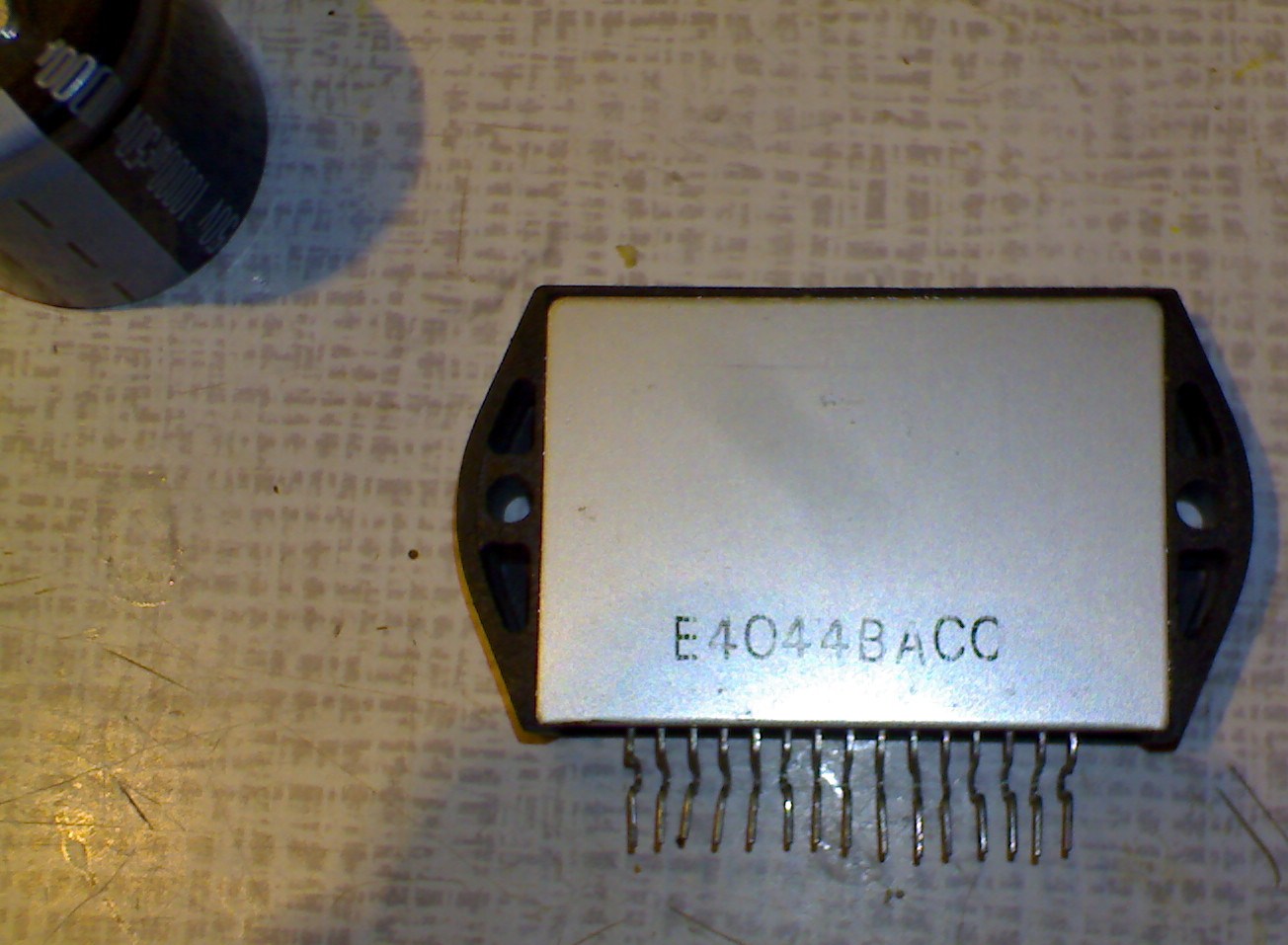

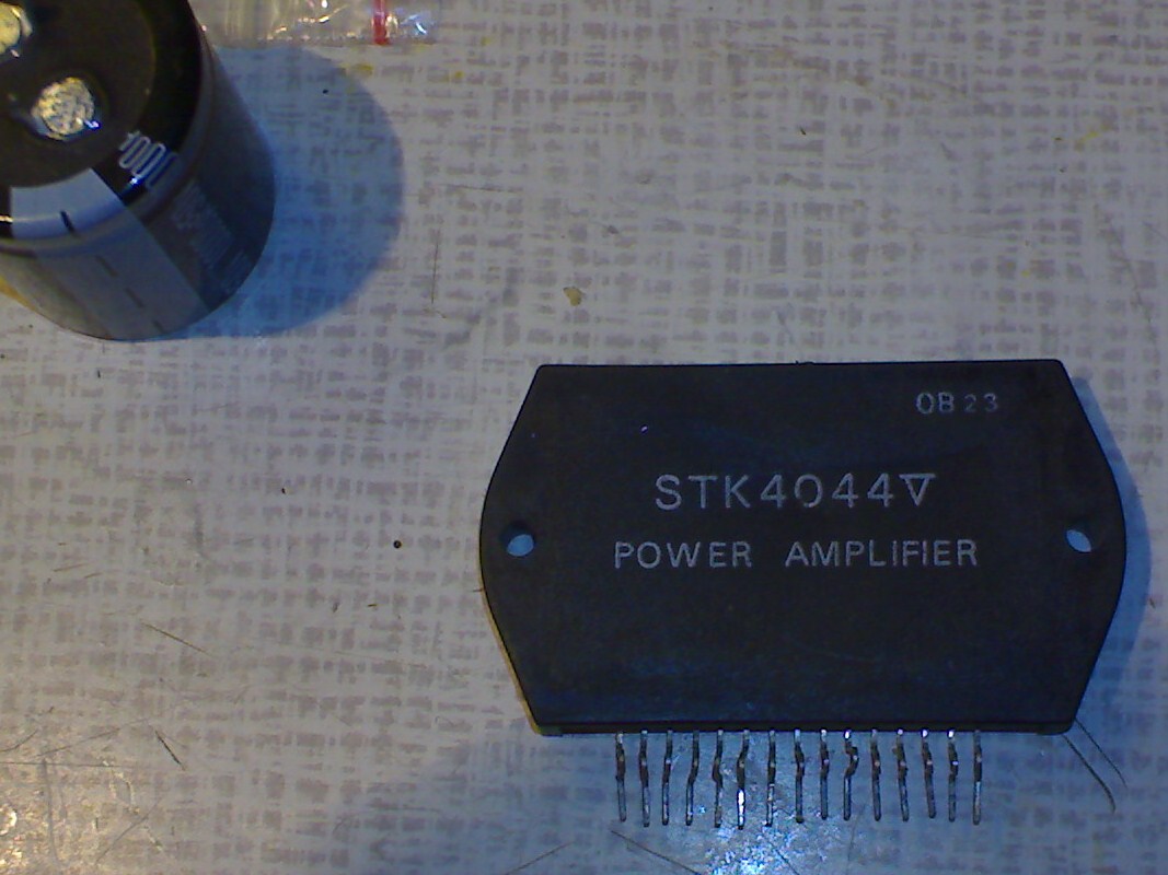

    Пррривет Алексей!! Подскажите плиз а не замутилось ли ничего нового на основе 4044 ?? (в плане схемных решений)
    Лежат парочка неплохих (ща фотки прилеплю) хотелось бы знаетели применить поуму!

    fresh_meaT, Да еще и V-ки, оригнал 100%

    Да,эта 4044 оригинальная.Интересная схемка - это когда у нее выходной каскад и усилитель напряжения запитывать от разных источников питания, благо она это позволяет.

    30.10.2007
    22
    Сегодня всё проверил. Снасиловали-таки японцы микросхему. При 225v на входе, на вторичке ровно+/-25. Постоянка+/-33v(усилитель включен без нагрузки, мультиметр у меня германский, не врёт). Самое главное, что уяснил для себя, что усилитель полностью работоспособен.По поводу микросхемы: похоже её японцы не на Митинском рынке брали .Порядка 30 лет отработала, и всё как новая(впрочем, это касается и всего остального, включая электролиты).
    Господин Такаши, приложивший к ней руку знал ее возможности.
    И странно сходство серии STK457...465S и STK48xx..
