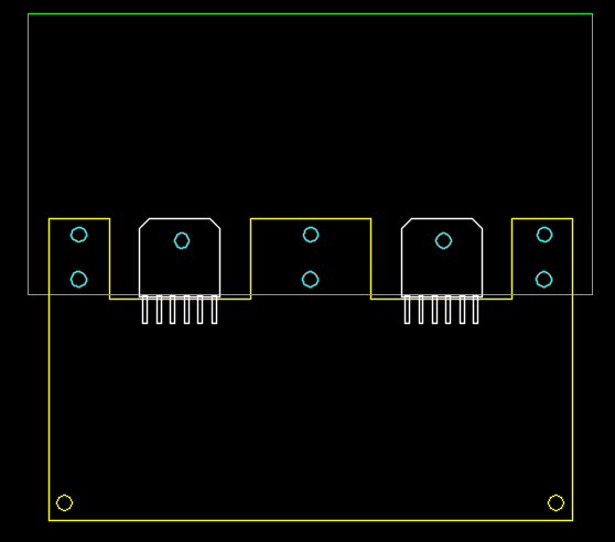

    Цитата Сообщение от Vidalgo
    Это известный трюк.
    Главная его беда - обеспечить отсутствие МЕХАНИЧЕСКОГО напряжения в точке нога-корпус, с учетом всех погрешностей сборки.
    Можно 2 см текстолита не пожалеть или медную прокладку миллиметра 2 подложить под микрухи и припаять к плате для уменьшения изгиба.
    Пока это только эскиз, поскольку окончательная схема, размеры кондёров и реле неизвестны.
    Потому что вменяемый производитель следует принятым стандартам монтажа, в которых данный способ не предусмотрен. Разумеется, в домашнем творчестве все возможно.
    Извините,кто здесь готовит серийное производство?
    Что то я не совсем понял смысл поста.
    Ну, так гораздо лучше. Чтобы плата жестко крепилась к теплоотводу, а затем уже припаять ноги. Только паять тогда надо быстро или легкоплавким припоем, потому что близко от корпуса.
    6 болтов ставить незачем, 3 вполне хватит.
    Пардон, я с работы писал, думал в тех категориях.
    Смысл был в том что при неаккуратной сборке таким образом легко обломить ногу или посадить трещину, там медь мягкая и непрочная.
