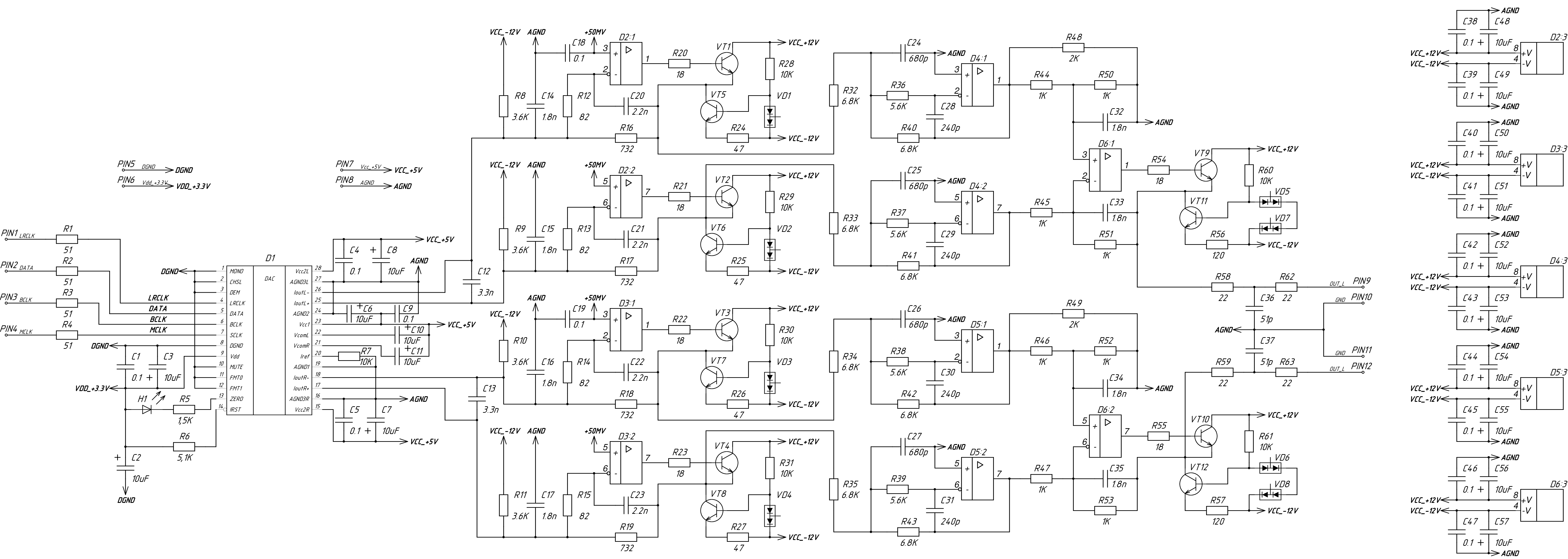

Ну, вот, доделал один канал дискретного выхлопа и всё устаканилось. Достаточно было добавить в систему 1 нормальный канал и объём и панорама сразу появились. Теперь служать можно, почти как 4396. Разве что в басах нет отдачи, не чувствуются перепады мощи и "раскачка", как-будто чего-то не додали. Так что, GoFrenDiy™, если не нужен объём и вовлечённость, можете выкинуть тот средний довесок. Walter, сделайте эти нехитрые усовершенствования, они вас выведут на другой уровень объёма; хоть это и не дискрет, а подобие его, всё равно будет лучше, а то у вас сеанс одинаково звучащих цапов затянулся...

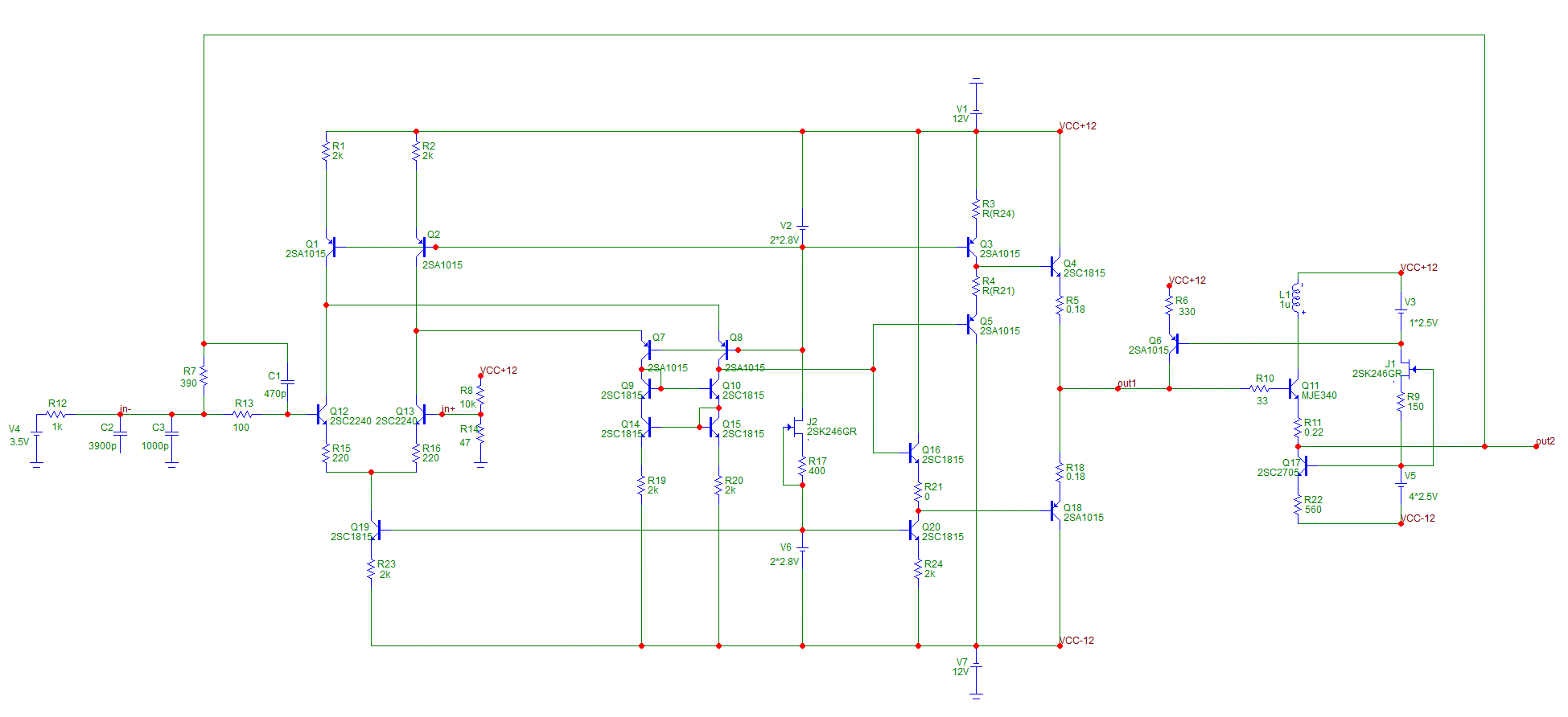

Вот ещё такие думки-улучшения по поводу т/н. Имеет ли смысл увеличить ток покоя последнего транзисчтора в Оу, добаввив ещё одну примочку?

1.8н, а если учесть ESL и сопротивление дорожек, пролазы по воздуху и питанию?
В хорошо звучащих ЦАП мобильников наверняка будут 0402+0603 бутерброды керамики, экраны и всё в радиочастотных (microwave) CAD-ах просчитано, как и на многослойных мат.платах ПК.

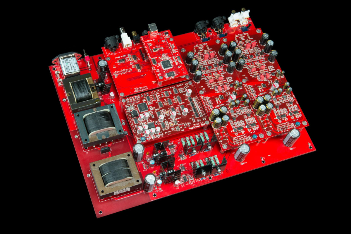

Может USB приёмник не экранировали, т.к. плохие разработчики или ленятся много версий сделать. Но первые yggd были на AD5781.
И 4 перемычки на платах ЦАП внизу, вместо катушек (L) видно.
"The new Analog 2 modual is remarkably transparent and dynamic. This detailed and robust analog output is enhanced by the fact there are no op amps in the Yggdrasil’s output signal paths to restrict or cloud resolution, only sophisticated discrete JFET buffers and summers."

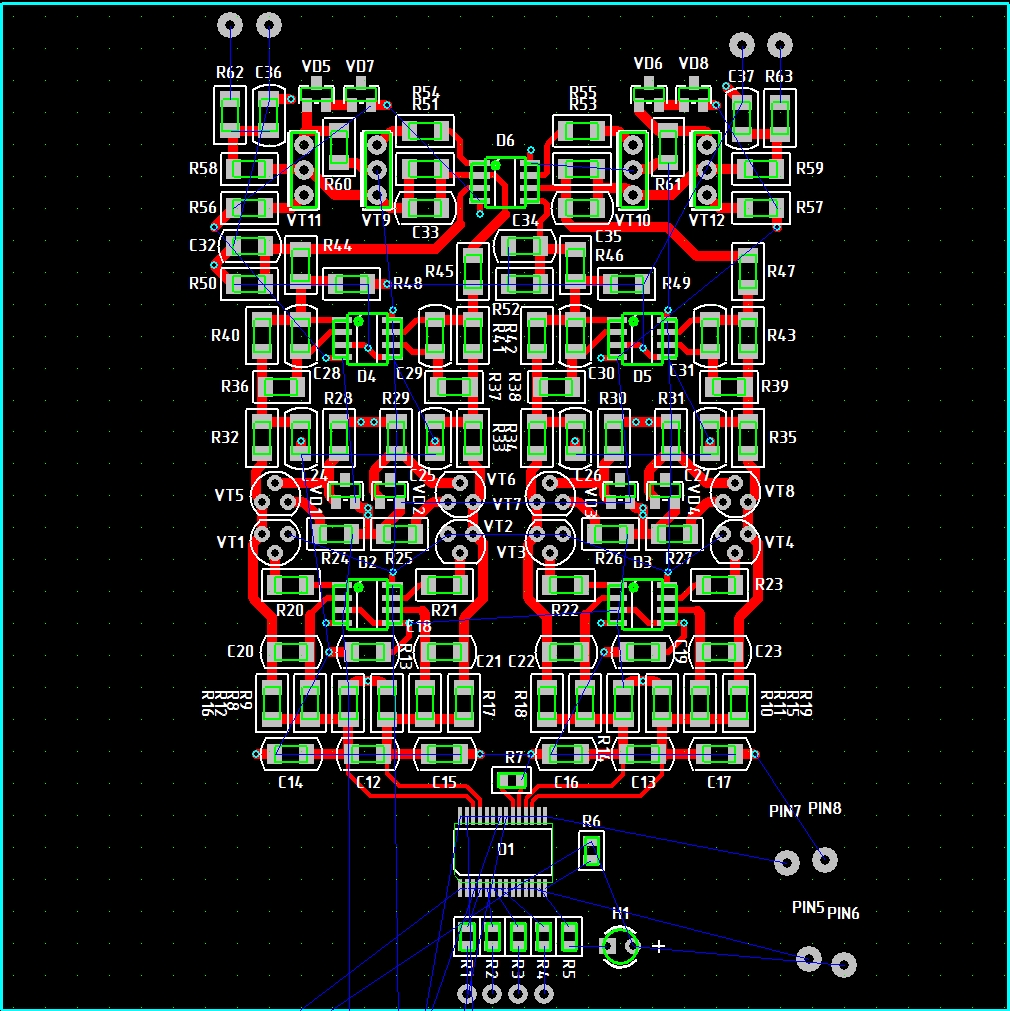

Какими дорогами лучше водить соединения между 1206? Я 0,5 по-привычке тягаю, но к ОУ можно и до 0,6 кидать, а между 1206 запросто и 1.5 можно. Переходные 0,8*0,4 делаю. Я то, в основном, цифру разводил и там частенько вообще 0,25, а под BGA корпусами 0,15.
GoFrenDiy™,
От самого РСМ-а дорожки будут до 15 mil , смысла ломать стек нет.
Поэтому типовые 10 mil кроме питания. При таких токах, оно ни на что не влияет.
https://jlcpcb.com/capabilities/Capabilities
тута все нарисовано, что могут впринце сделать за недорого
Walter, у них всех какой-то одинаковый сайт заказа плат ))) Цены тоже... допуски те же...
В общем, накидал по-быстрому всё милиметровыми дорогами, к ОУ подтянул 0,6 мм, от ЦАПы утянул 0,4 мм. Завтра в командировку на несколько дней, поэтому рисование приостанавливаю.
