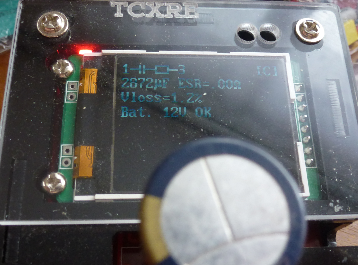

    Добрый день.
    Хотел предостеречь кто надумает купить конденсаторы Panasonic FC максимальной емкости.
    Покупал для усилителя(клона) Creek 4330mk2. Емкость 3300 35V, работали на пониженном напряжении 30V, усилитель холодный.
    Через полгода емкость упала с 3280 до 2880uF. один вообще поплыл до 2500uF его и решил вскрыть. При вскрытии конденсатор брызнул электролитом, внутри много пустого места, электролит скопился в этой пустоте. Покупал в Mauser через ЧиД.
    Решил после Panasonic FC поставить в 4330mk2 Nichicon RS 3300 35V погонял еще полгода и вытащил замерить, емкость как была, так и осталась. Притом что Nichicon RS проработали 20 лет на кухни в музыкальном центре сони.

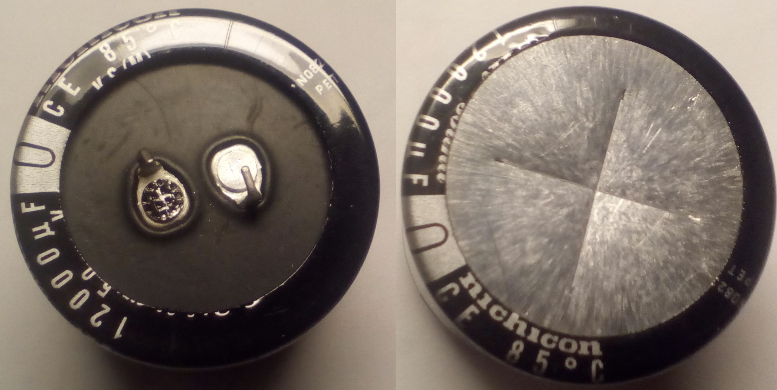

    Фото - в студию!
    Вот.
    ---------- Сообщение добавлено 19:58 ---------- Предыдущее сообщение было 19:56 ----------
    Это норма. И судя по фото не так уж и много.

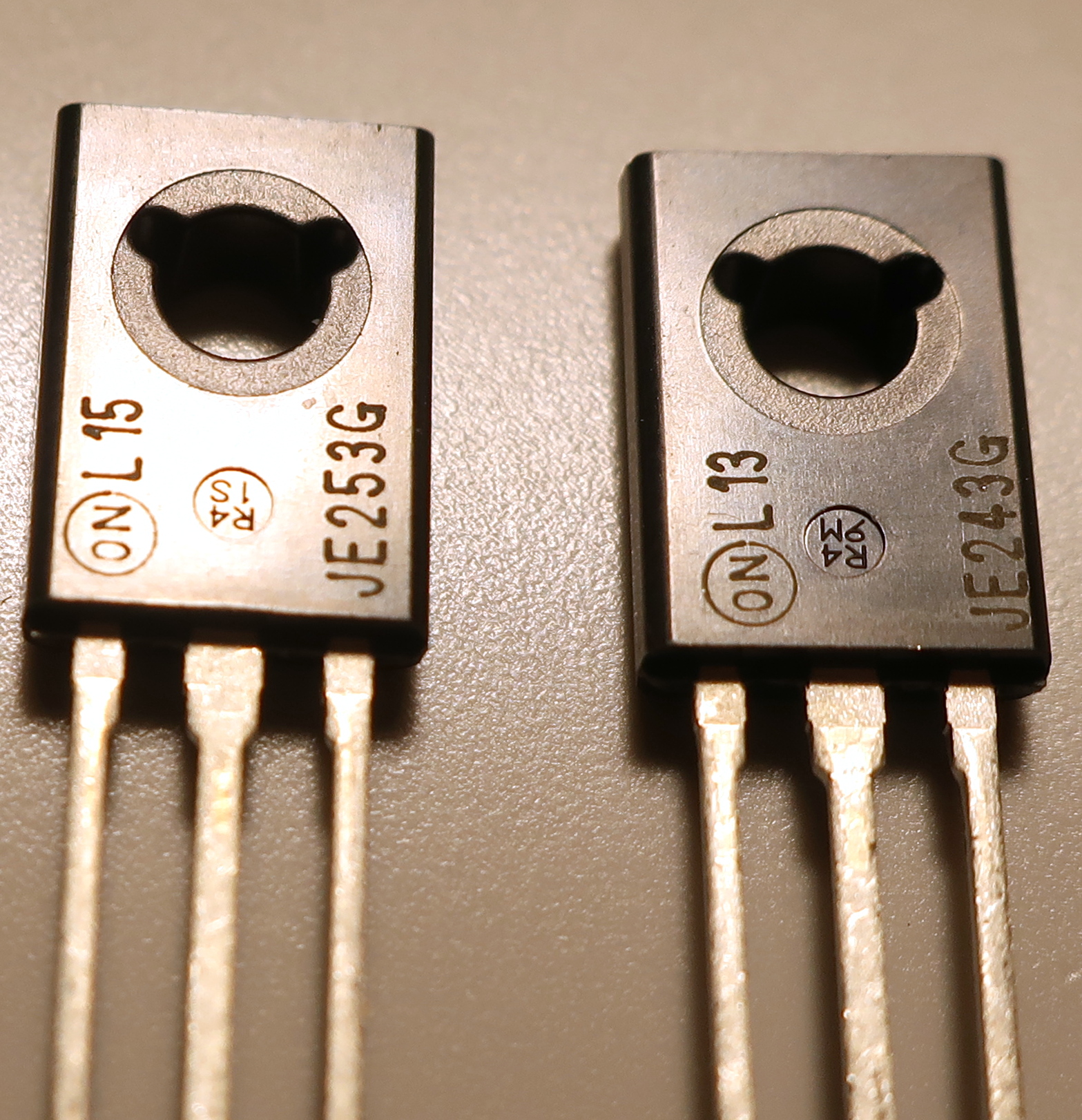

    Цитата Сообщение от Max4d Посмотреть сообщение
    Собираю a3i. Подскажите транзисторы же оригиналы?
    C мышиными ушами Микки-Мауса, обычно, идут OnSemi
    Ну, и, обычно, кружок пунктиром.

    Цитата Сообщение от fgsdfsdsdd Посмотреть сообщение
    Вот.
    Там с гибкими выводами, а здесь с приклепанными. Ничего общего.

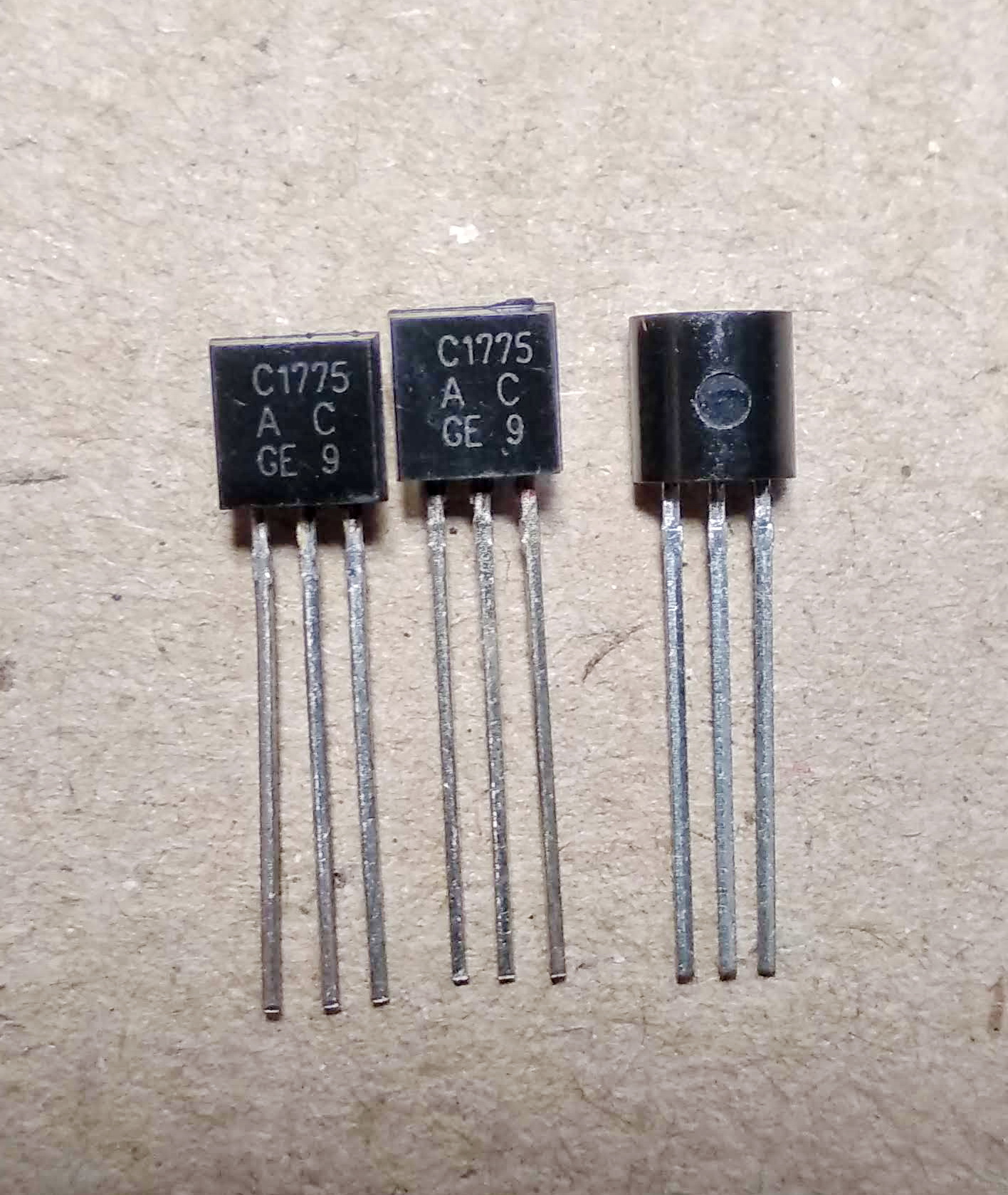

    Но мы же все знаем, что реальность часто не соответствует обещаниям.
    Вот что приехало.
    Да, на это раз это транзисторы, даже рабочие. Но... Сами видите, внешний вид не совпадает с фото продавца. В принципе, сразу понятно - левак. А теперь выясним насколько. Измеренный h21 колеблется около 200. А должен быть в пределах 400...1200. Хотя оригинальный даташит говорит, что транзисторы делятся 2 группы по значению h21: "E" - от 400 до 800 и "F" - от 600 до 1200.
    Тут же китайцы придумали несуществующую группу "С" - может для нее h21 = 200 и норма
    Измеренное напряжение пробоя Ukeo = 180В, это существенно больше заявленных 120В. Тут даже больше положили. Собственно принцип производства точно такой же - нужная надпись на подходящий корпус.

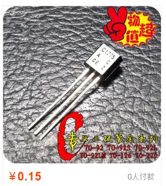

    Самое интересное, что если поискать этот транзистор на taobao, ну так, для изучения китайского рынка, то можно увидеть лоты, где продаются вполне оригинальные транзисторы (на таобао кстати шанс купить именно то, что на фото много выше, не рискуют китайцы внутри страны слать не то, что выставлено), но цена их достаточно высока - 2-4 юаня за штуку, а можно найти и за 0.15 юаня за штуку, именно их и шлют.

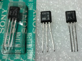

    Для ремонта винтажных усилителей я тоже неоднократно пытался купить эти транзисторы на taobao. Могу сказать, что такие как на красном фоне в ленте не выглядят как оригинал. Имею их в наличии. На фото не понять, но в реальности у них матовая поверхность со следами шлифовки и характерная для многих подделок 2sc1775 3 строчка "PC 4". Оригинальные Hitachi 2SC1775, 2SA872, 2SC458 прилипают к магниту, а эти на ленте с медными ногами нет.
    Приезжает такое-же как и в Вашем случае, но могут написать 2SC1775AE, но h21 = 200 от этого не изменится. С 2SA872 такая же история.
    Оригиналы выглядят так:
    Ранние из конца 1970-х почти всегда с почерневшими ногами. Не зависимо от года выпуска на шрифте заметна прогнутость цифры "7".
    Что означает слово "прогнутость" в данном контексте?
    их делают маленькие китайские частные фабрички и частники купившее списанное фабричное оборудование для маркировки, оно не дорого стоит, чтобы заработать на нем первоначальный капитал, для покупки уже более серьезного оборудования.
  19. #7398
    Слово "прогнутость" обозначает дугообразное начертание наклонной линии:
    У этих 1775 матовая поверхность от чёрной краски которой выкрашена шлифованная морда. В живую выглядит соответствующим образом. Тут списанным оборудованием даже не пахнет.
