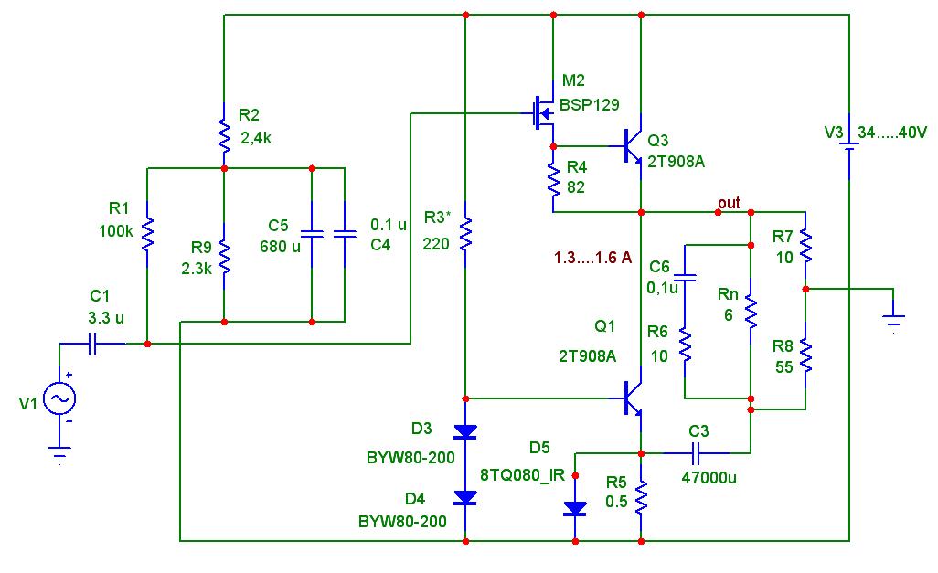

    Давайте ориентироваться на данную схему: https://forum.vegalab.ru/attachment.php?attachmentid=218385&d=1411309934 Готовы? Ну тогда смотрите. Первый вариант прямоугольника на выходе усилителя после доработок из поста 722 может не совсем корректно. Я оторвал коллектор источника тока и впаял туда индуктивность. Нажмите на изображение для увеличения.
ID:	222303 Каждая следующая итерация накладывается на предыдущую. Назад перепаек нет. Тут добавил параллельно R8 керамический резистор 2200 пкФ. Нажмите на изображение для увеличения.
ID:	222304 Следующий шаг - резистор 120 Ом в затвор полевика М2. Нажмите на изображение для увеличения.
ID:	222305 Следующий шаг - R4=20 Ом. Нажмите на изображение для увеличения.
ID:	222306 И последний шаг. Параллельно D3, D4 электролит 33 000мкФ. Нажмите на изображение для увеличения.
ID:	222307 Пока картинка не изменилась. Пишите.
    С уважением, Юрий.
    Мда... эту схему ничем не прошибёшь... А на синусе какая АЧХ получается? Равномерная?
    ---------- Сообщение добавлено 19:44 ---------- Предыдущее сообщение было 19:41 ----------
    Там вроде в эмиттер верхнего транзистора предлагалось?

    Мое мнение. На фронтах происходит большое потребление тока (аналогично сквозному току), происходит перезаряд емкости. Мне кажется, что виноват источник тока, который в эти моменты не работает (запаздывает). Возможно нижний транзистор имеет малый Ку, попробуйте уменьшить номинал R3 (или составной транзистор для Q1). Можно попробовать поменять диод на более быстрый\медленный (без него), посмотреть на результат.
    В том то и беда, что спадающая с ростом частоты при применении генератора Teknronix, а при применении Г3-118 в линию до 100 кГц. Смотри пост 705.
    Именно так, но это уже следующий раз испробую.
    Цитата Сообщение от riosit Посмотреть сообщение
    осталось с номиналами в цобеле поиграться
    Сейчас 0,1 мкФ и 10 Ом. Отпайка Цобеля не изменяет общей картины.
    Сейчас перепаяю в повторитель и за ценю.
  16. #735
    21.01.2004
    Ижевск
    68
    3,734
    По умолчанию Re: Лучший гибридный усилитель?
    Да, с причиной никто не угадал. Но попробуйте тупо 33000 пФ вместо 2200. Похоже только это работает.

    Обнаружилась одна проблема. Наблюдаю значительный перегрев. Ток покоя примерно 0.5а, Питание 14вольт. (Ток снижал до 0.3А). По схеме, D3 и D4 я поставил КД212. В эмиттере стоит MUR840. Всё в тепловой связи с нижним транзистором. Площадь радиатора примерно 200кв.см на одно плечо. Корпус открыт. Час-почти обжигает за секунду.
    А играет... эндорфиновый вовлекатор.
    Что посоветует уважаемая публика?
