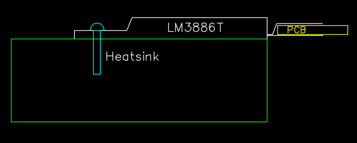

    10.10.2004
    Ru
    1,188
    По умолчанию Re: LM3886, как её готовить и как её есть :)
    Цитата Сообщение от Vidalgo
    Для этого и нужен маленький безындуктивный конденсатор близко к ногам питания чипа
    эти ноги имеют ненулевую длину, сопротивление и индуктивность, что снижает эффективность внешних кондёров. Удивляюсь производителям микросхем, почему не делают блокировочные кондёры прямо на кристалле или вблизи него, как в современных CPU.
    Вот проект двухсторонней печатки без отверстий, с малой длиной ног, правда придётся их изогнуть немного.
    Конструкция подсмотрена в переносном USB диске ZIV, где двухсторонняя печатка с позолоченными дорожками торцом входит между двумя рядами выводов 2.5" IDE винчестера.
    Разработчики съэкономили на разъёме, уменьшили длину блока PCB+HDD, выиграли в массе. Только текстолит нестандартной толщины нужен. А вот LM3886 придётся припаять, у неё выводы мягче и не пружинят.

  11. #730
    15.06.2004
    Краснообск
    2,754
    Немного звукотехник, а где сам проект то???

    Немного звукотехник
    Это известный трюк.
    Главная его беда - обеспечить отсутствие МЕХАНИЧЕСКОГО напряжения в точке нога-корпус, с учетом всех погрешностей сборки.
    Это известный трюк
    Известный .да что то никто его не спешит реализовать
    Для ЛМ не существенно,

    1,054
    Потому что вменяемый производитель следует принятым стандартам монтажа, в которых данный способ не предусмотрен. Разумеется, в домашнем творчестве все возможно.
