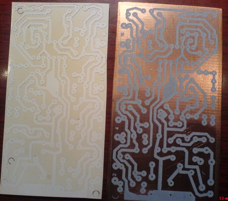

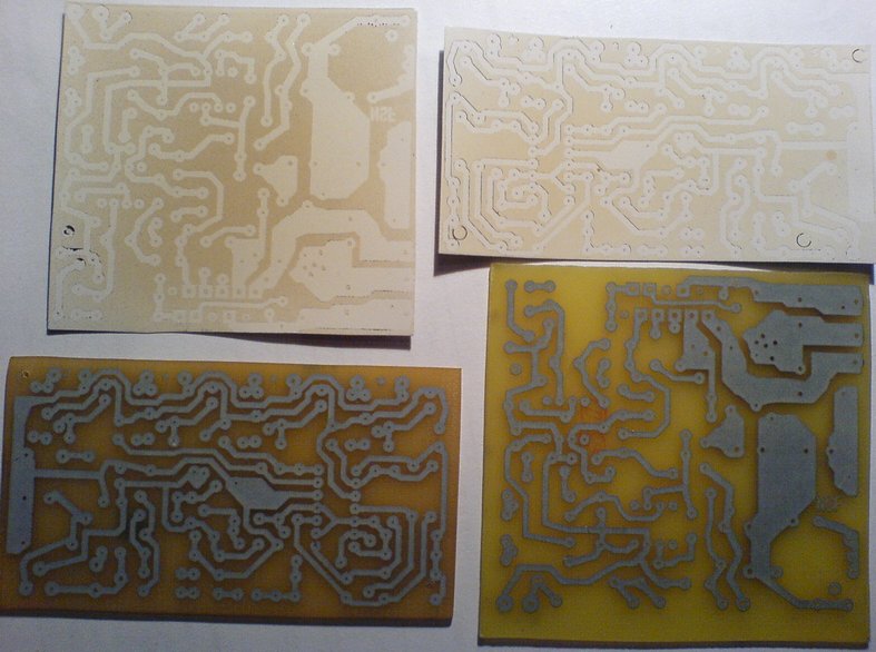

    По умолчанию Re: FAQ: Лазерно-утюжная технология изготовления плат
    У меня всё получилось нормально с 1 раза:
    1. Фотобумагу взял глянцевую старую средней плотности для струйника (у компьютерщиков листы валялись)
    Перед "употреблением" проверил ногтём - соскрябывается глянец !!! (как люди писали ранее ) - с этой стороны и наносим рисунок.
    2. Плату сначало почистил ластиком от окислов до блеска.
    3. Обезжирил спиртом (растворителем) - пальцами потом за поверхность не касаться.
    4. отрезал кусок фотобумаги (чуть больше чем размер платы) и с листом чистым (подвернув его, что бы захватило и фото/б ) , прогнал через лазерник .
    В лазернике(НР) выставил побольше тонера+3% и контрастность поболее. (картридж не первой свежести и даже бледновато печатал)
    5. вырезал отпечатанное по размеру платы.
    6. Утюг нагрел в положении Х/Б
    7. Приложил фото/б с рисунком к плате и с одного края плавно начинаем проглаживать, и так дальше по всей плате. Ф/Бумага уже прихватилась и проглаживаем дальше до "легкого загара" бумаги всю плату. В "тяжелых" местах дорабатываем углом утюга.
    8. Даём остыть.
    9. Цепляем с края бумагу и плавно снимаем её.
    10. Радуемся ))
    11. бросаем в FeCL3 .
    Ниже картинки - просто переведенный рисунок и уже протравленные платы.
    И бумага с "легким загаром" для наглядности.
ID:	88823   Нажмите на изображение для увеличения.
    Stasila всё прекрасно у Вас получилось, единственное что добавлю. Между пунктом 10 и 11 рекомендую взять зубную щетку и намочив плату водой немного потереть. Просто иногда по краям дорожек остаются микроскопические волокна бумаги и края дорожек получаются немного неровными. За тонер не бойтесь, не слезет.
    Да тут "фишка" и заключается в том, что если с бумаги легко соскрябывается глянец ногтём, то и отходит после "глажки" она чисто от платы, без ворсинок.
    А перед погружением , я прямо пальцем протираю плату хлорным железом (сторону травления), тогда и микропузырьков не бывает и пылинок случайных. И потом пускаю в "плавание"
    А тонер отходит действительно тяжело - хороший растворитель убирает его нормально.
    Я неправильно выразился, не ворсинок. Имел ввиду именно поверхностный слой фотобумаги. Вот как раз он местами и прилипает к краям дорожек. На Ваших фото хорошо виден белый налет на дорожках. Присмотритесь получше и Вы увидите что по краям дорожек есть неровности из белого налета. Про "фишку" знаю, сам пользую.
