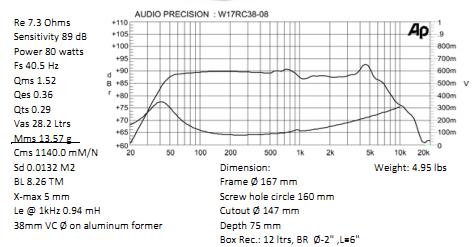

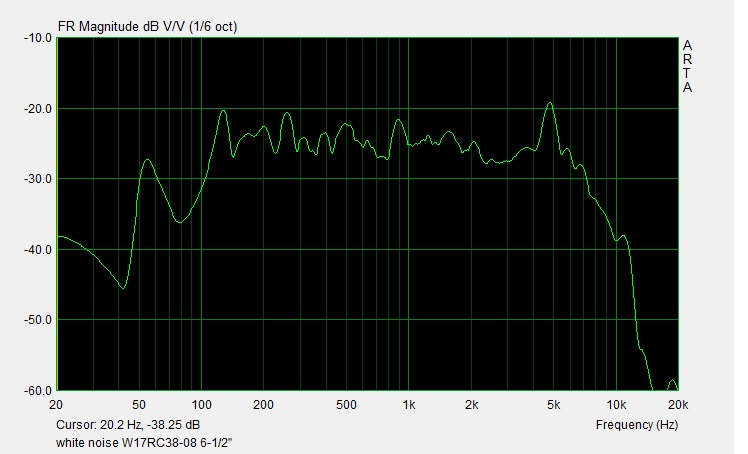

    Поделюсь немного впечатлениями.
    В субботу побывал у Юрия(ТС ветки, за что ему огромное отдельное спасибо) на работе и был впечатлен звучанием готовых АС с использованием этих ленточников.
    Может не в тему, или ощущения не правильные, но сразу заметный обьем звучания сочетающийся с высоким разрешением и отсутствием сибелянтов, которые обычно присущи купольным пищакам.
    Глянули так же мои пищаки - жару им не давали, но на слух искажений замечено не было... По графикам импеданса есть небольшие отличия. Конечно это не добавляет радости, но других пока у меня нет.
    ЗЫ. Сегодня буду пробовать снять АЧХ с W17RC38-08 6-1/2"

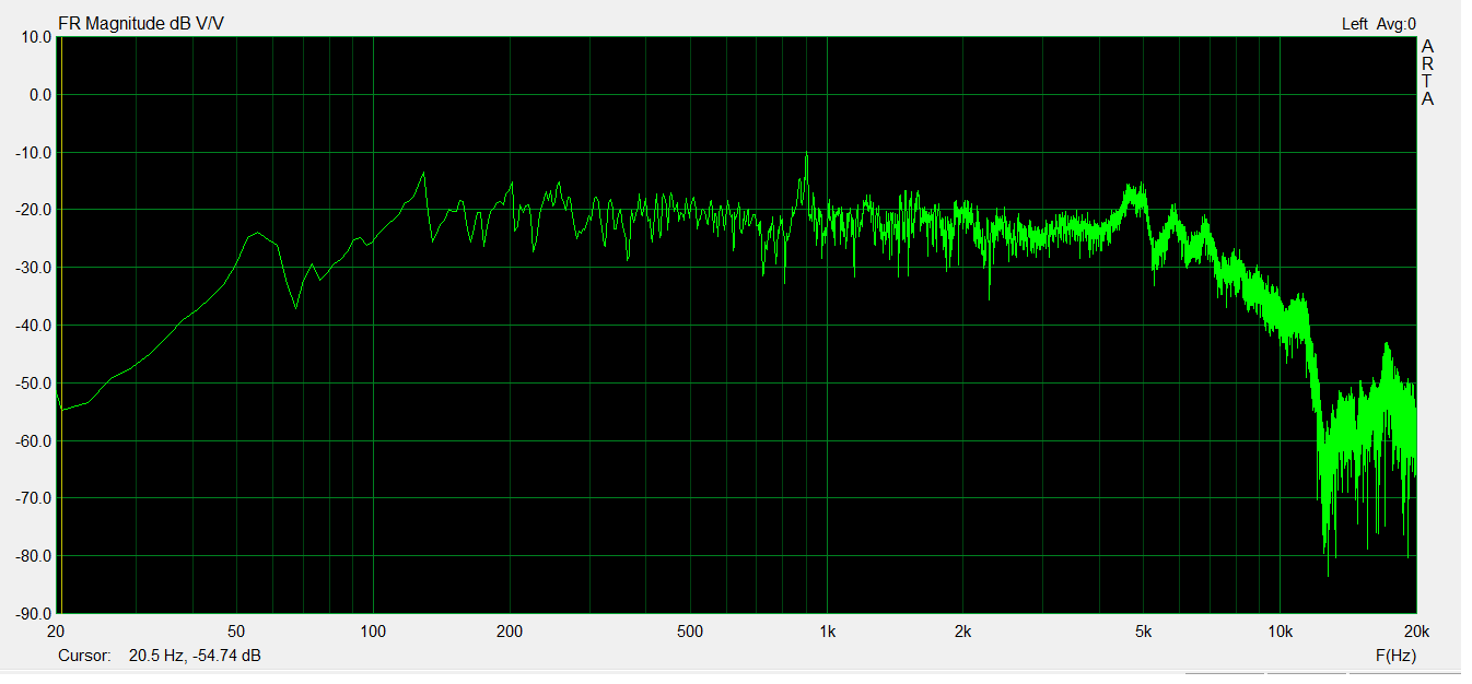

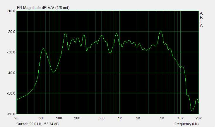

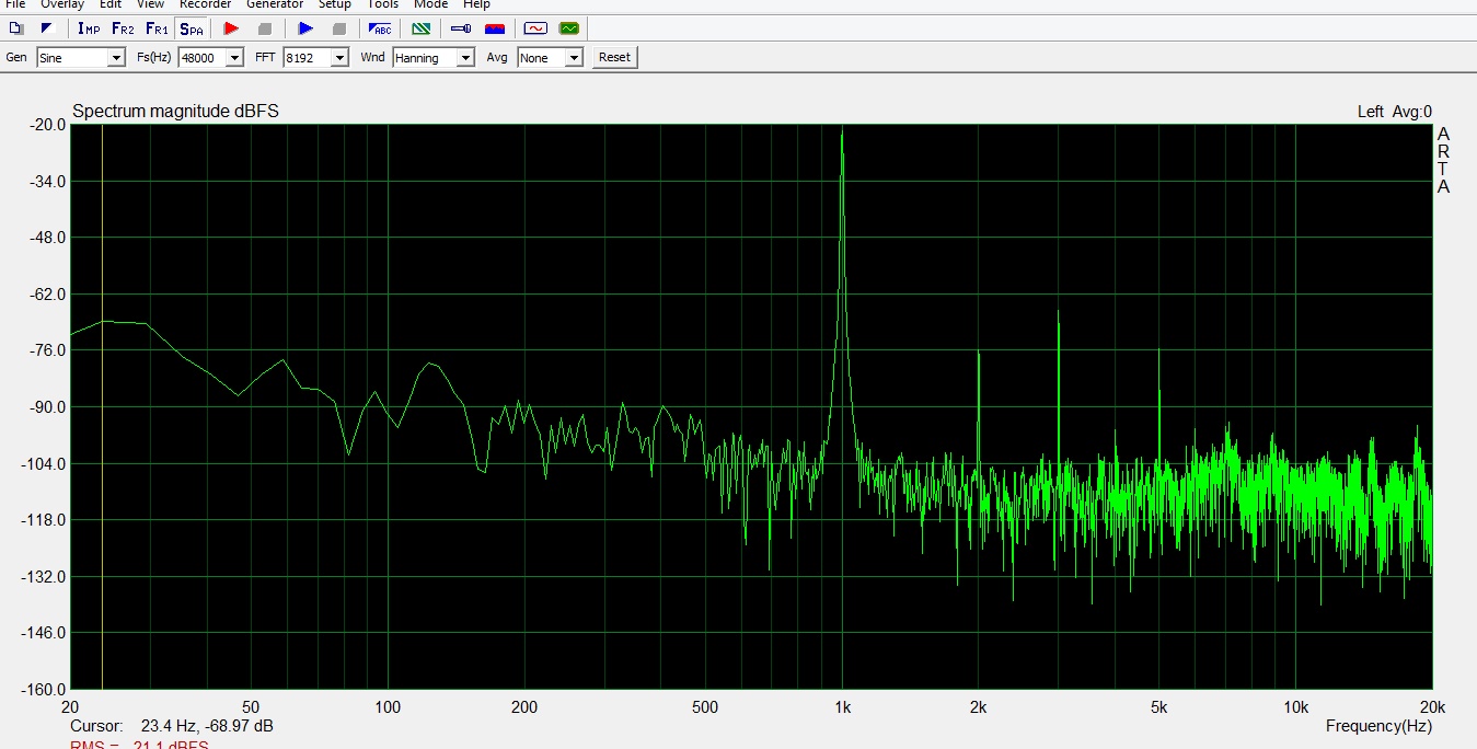

    Мда) и как его сшивать

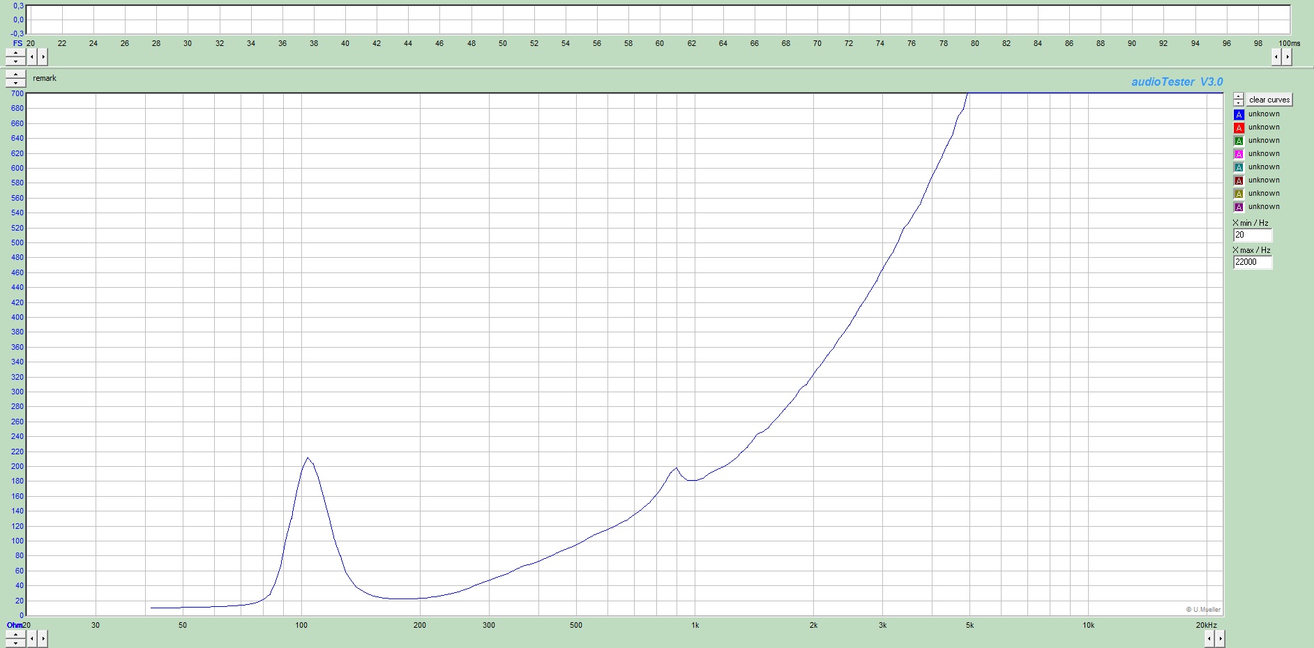

    А с импедансом у меня явно не получилось! Хотел в районе 2000 - 3000 гц проверить)
    Может ему цобель нужОн.
    Это аудиотестер, с Пк!

    Цитата Сообщение от berkovsky Посмотреть сообщение
    Мда) и как его сшивать !
    ? какие-то (какие?) мечты не осуществляются?
    Мда) с импедансом у меня явно не
    ерунда какая-то. так не бывает, ищите косяк.

    имо косяк найти, потом уж мерить.
    ---------- Сообщение добавлено 03:15 ---------- Предыдущее сообщение было 03:04 ----------
    или дин мерили с прицепленой катушкой?))
  17. #736
    14.11.2013
    448
    По умолчанию Re: Ленточные ВЧ куда бы это вставить?!
    А Бог его знает в чём там косяк. Схема с резистором для измерения импеданса в аудиотестрер-е простая, но быть может проблема во встроенной звуковой карте.
