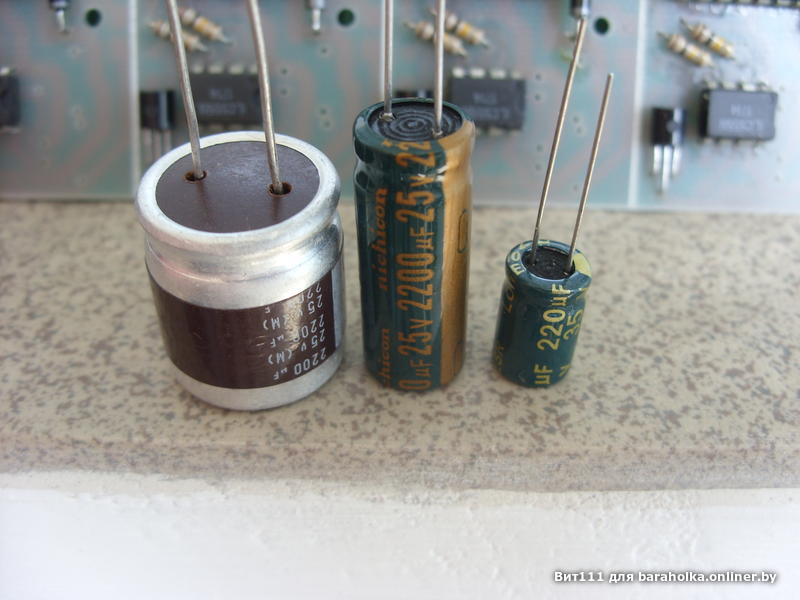

    Видел кто такое чудо от ELNA? Нашел только на Алиэкспрессе... Или есть смысл посмотреть поближе?

    Элна как Элна.
    Китайцы не будут заморачиваться с этим в сарае конкретно для Вас. Пипл схавает любое, доказано.
    Подделки делаются из фабричного суньхуньчая совершенно обычного вида. Либо на "обычную" Элну одевается пленка от "крутой" Элны. Других вариантов нет.

    А на сайте производителя не нашел...
    А у кетайцев нашел https://ru.aliexpress.com/item/32758881515.html
    Так и тут по виду - на обычное рожно одета пленка... Ни серия не указана, ни номера какого... А под гетинаксовой крышечкой - нонейм кетайский...
    Продают у меня в городе, может заеду с измерителем...

    Да потому, что это какая-то древняя серия и возможно даже сделанная специально, типа маранц-шмаранц аудио капаситор бай элна.
  7. #7366
    Завсегдатай Аватар для dyno
    12.10.2010
    1,039
    Скорее всего промышленность, на плёнке во сэкономили. Аудио-серии громко о себе пишут, золотыми буквами. )))
    Китайцы не производят конденсаторов с гетинаксовой крышечкой.
    ---------- Сообщение добавлено 23:05 ---------- Предыдущее сообщение было 23:04 ----------
    Вы серьезно? Понятно, я пошел.

    C ножками может, и были когда-то (я не знаю, искать не охота), а вот SMD ELNA RVJ я покупал в Диджикей для Lynx D35.
    Бывают такие "полураздетые" Эльны и Ничиконы, можно посмотреть в Маранцах САСД плейерах.
    Но в этом случае больше похоже на паленку - Ничикон точно левый, такую резинку Ничикон не делает.
  13. #7372
    12.10.2010
    1,039
    Да, в маранцах проскакивает.
    Ничикон не делает, или никогда не делал? Может тож какая старая модификация.

    На древних компьютерных платах видел Элну такую же.
    Ну или вот еще
    https://www.west-l.ru/catalog/5/00001x0001x0002/x88764/
    https://www.west-l.ru/uploads/tdpdf/rvj_eng_tds.pdf
    В даташите явно сказано про пленку

    С этой серией smd понятно.
    А тут номинал повыше...
  16. #7375
    12.11.2007
    С-Петербург
    601
    На пленке 99 год указан, в современном каталоге этой модели может и не быть.
  17. #7376
    16.11.2004
    1,481
    Я много Ничиконов видел, такой резинки нигде не было. Но вот в китайских, как раз такая резинка попадалась. Fuhuju, или типа.
  18. #7377
    12.10.2010
    1,039
    Я так понял, это что то типа адреса фирмы, а не год.
    ---------- Сообщение добавлено 16:53 ---------- Предыдущее сообщение было 16:52 ----------
    Тогда и остальное левак, скорее всего...
  19. #7378
    12.11.2007
    С-Петербург
    601
    99 год 44 неделя. На западе принято дату изготовления писать в таком формате, и в том числе у Элны на многих моделях она присутствует.
  20. #7379
    Частый гость Аватар для fgsdfsdsdd
    23.03.2013
    172
    У меня на ничиконах KG с маузера резинка на днище похожая, только матовая и "буртик" между ровной площадью и выводом меньше.
