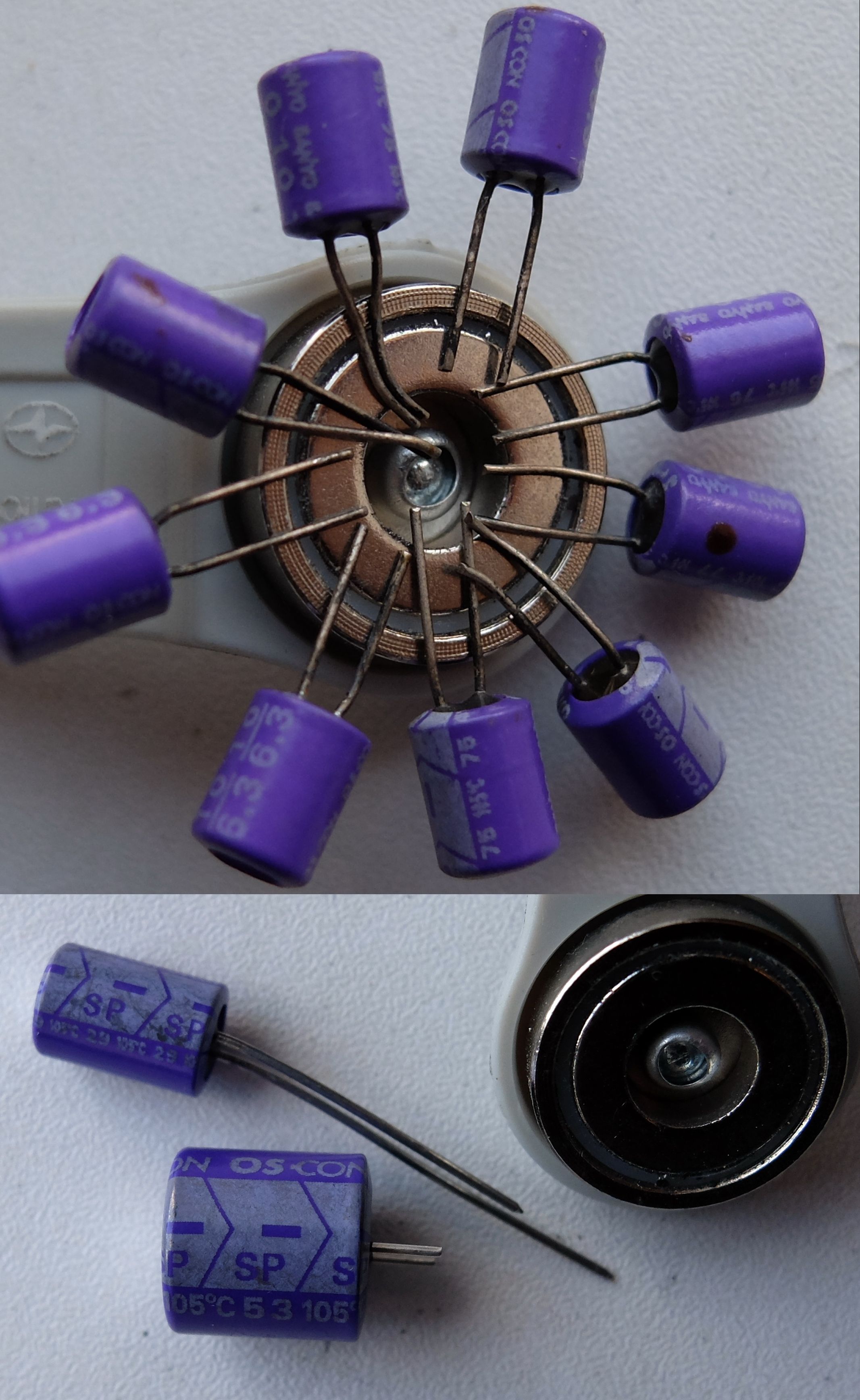

    У кого есть настоящие оскон-ы, интересует SA серия, посмотрите выводы липнут к магниту?
    Спасибо.

    У кого есть настоящие оскон-ы, интересует SA серия, посмотрите выводы липнут к магниту? Спасибо.
    Покупал "сто лет назад" у канадцев, некогда посеребренные ножки смотрятся удручающе грустно ((, к магниту липнут, в отличие от SP... так должно быть?!

    Mammonth,
    Спасибо.
    Да, я читал что SP имеют не магнитные выводы, думал у всех оскон-ов так д.б. Но мои SA липнут к магниту. Видимо значит от серии зависит

    У Осконов только аудио серии имеют ноги из OFC меди. Это серии SG, SP и еще какая-то была.
    Остальные серии - ноги стальные посеребреные.
    Так же спасибо, не придавал этому значения.
    А Вами названные 2е серии - это всё, что у предыдущего производители Sanyo в старых каталогах именно как "фор аудио".
