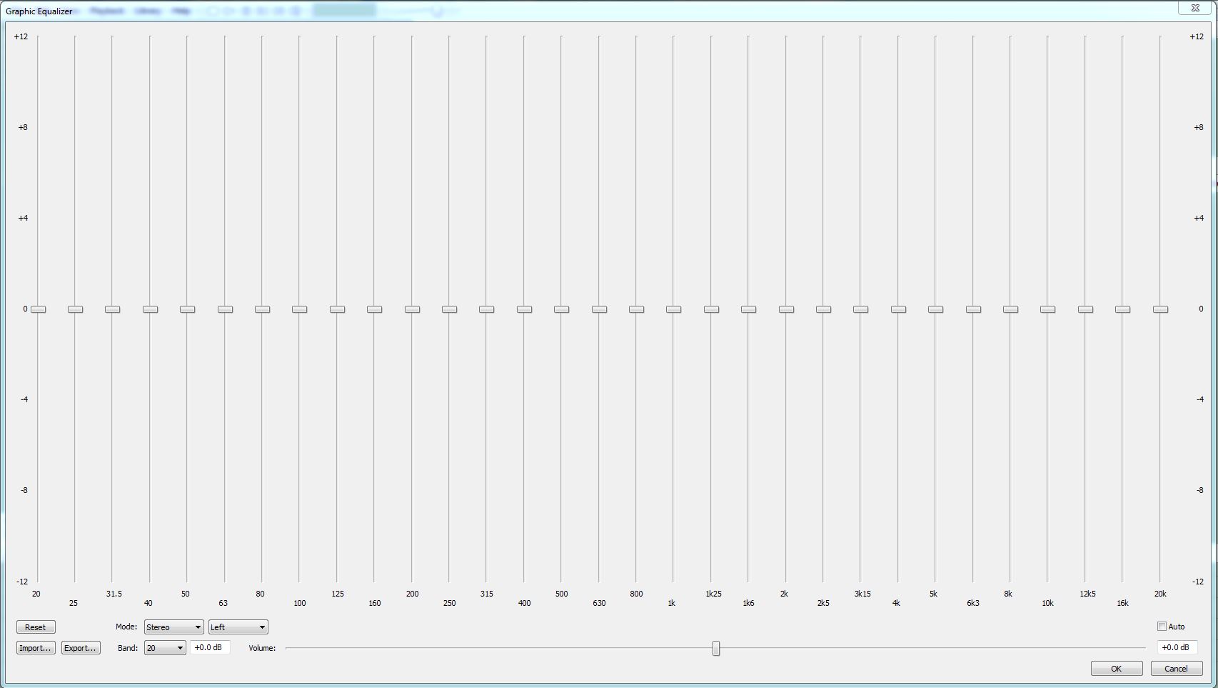

    Послесловие. Т.к. видимо моя доработка по улучшению звучания Ямахи НС-777 закончилась, то напрашивается вывод по всем стадиям, которые были мной проведены. Это были следующие доработки:
    1. номера постов (№ )660 и 658 - замена в кроссовере НС-777 электролитов на плёночные конденсаторы К73-16;
    2. № 641, 646 - закрытие фазоинверторов, подготовка комнаты (ковровое покрытие на пол и ковёр на бОльшую стену, хороший диванчик - 2 м спальное место);
    3.№ 666, 668 - оклейка кабинетов НС-777 изнутри мягким линолеумом и синтепоном;
    4. №691 - заполнение кабинетов НС-777 синтепоном;
    5. №692 - коррекция звучания (убирание акустич. резонансов при прослушивании, формирование комфортного звучания (тонального баланса) 31-полосным эквалайзером в плейере Фубар2000.
    По итогам всей работы можно выделить такие доработки, которые внесли подавляющий прирост качества звучания (субъективно более 80%) - к таким могу отнести закрытие фазоинверторов, акустическая подготовка комнаты и коррекция звучания 31-полосным эквалайзером. Данный плагин (31-полосн. эквалайзер) кроме убирания явных горбов на результирующей АЧХ позволяет установить желаемое звучание для большинства слушателей. И кстати, могу уверить, что никакого "ящичного бубнежа и недостатка субниза" в НС-777 нет, - у меня так. В приложении можно посмотреть на частоты полос данного эквалайзера. В загруженном видосе или по ссылке можно глянуть установку и работу продвинутого VST-эквалайзера.
Название:	31-полосн эквалайзер Фубар 2000..JPG
    https://rutube.ru/video/4aea74b277db...cbf8529451b2c/
