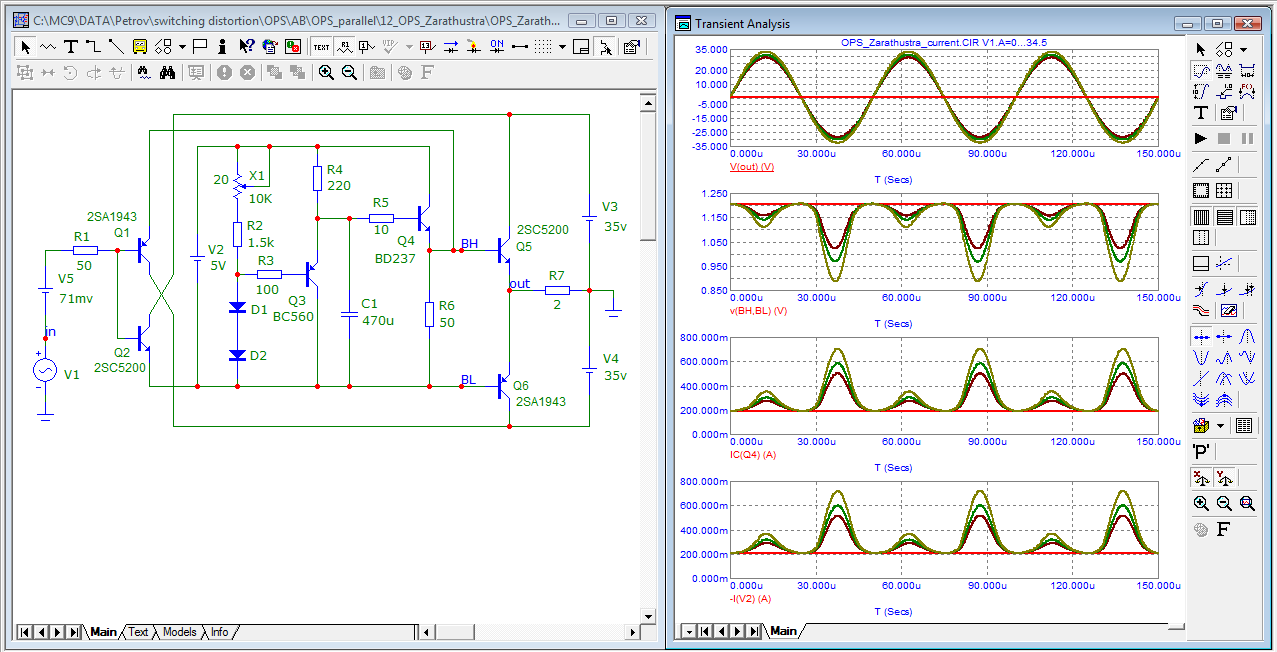

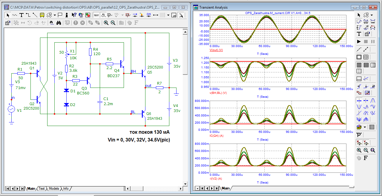

    Я уже несколько раз задавал вопрос- что нужно между точками А и В?
    Что между ними происходит в реальном времени?

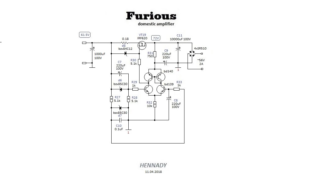

    что самое удивительное теперь схема батарейки топологически практически тоже самое, что и схема разработанного мной высоковольтного стабилизатора на "рассыпухе", где его преимуществом были именно малые пульсации и адекватная работа на импульсную нагрузку...)))
    Дай посмотреть.

    Дай посмотреть.
    следует учесть что это все таки высоковольтный стабилизатор, но топология аналогичная...
    из особеностей - постоянные времени, образованные С7/С8/С9/С10...
Название:	Фурия стабилизатор Апрель.jpg
    P.S. у себя в усилителе у меня "батарейка" - это 12-вольтовый стабилизатор, который питает и предварительный каскад - в этом случае между базами ВК нет необходимости делать его термозависимым и избавиться от компонентов схемы между базами транзисторов ВК, почти как у fakelа по его ссылкам, но реализация все таки иная - похожая, но другая...

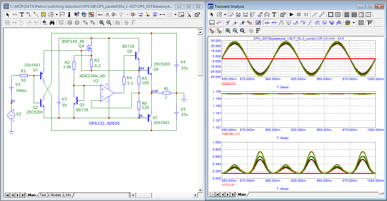

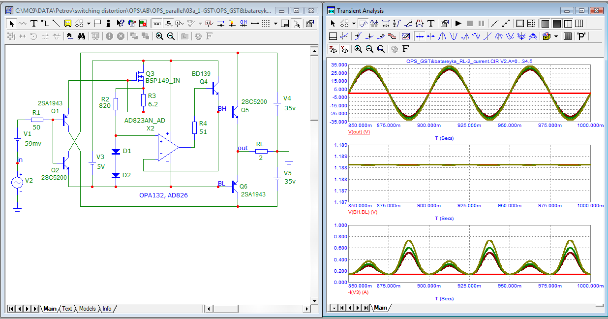

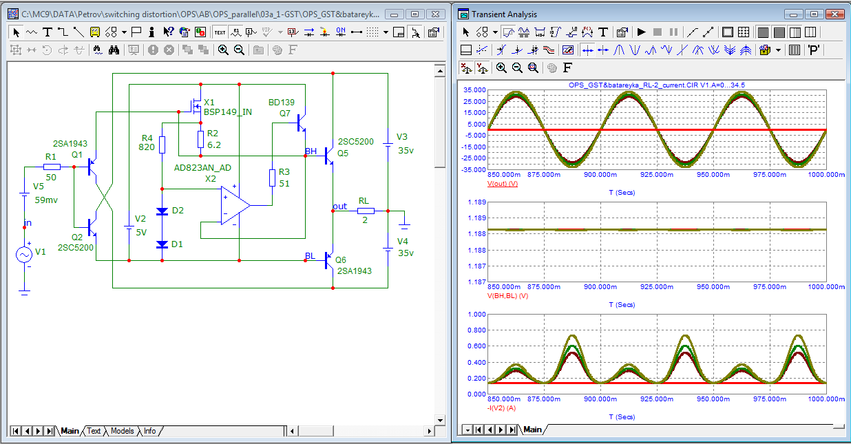

    роль "реактивного элемента" играет транзистор Q4 ток которого в режиме покоя может быть всего несколько мА или быть на пороге открывания. Основную работу по обеспечению тока покоя выполняет ГСТ
    p.s. можно обойтись одним транзистором вместо двух диодов
