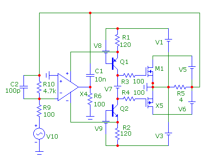

    не обязательно см https://forum.vegalab.ru/showthread.php?t=85442
    Ну да , это я помню , там ты каскады с ОБ "наружу развернул" - оттого напряжение питания ОУ может быть и больше , почти любой ОУ подойдёт . Но надо сказать , там есть и недостаток - в том смысле , что каскады эти не дают усиления по току , и потому ОУ должен весь ток перезаряда затворов мосфетов ( или ток баз биполяров ) качать сам , а в некоторых случаях этого может не хватать . Я же как раз сделал по-другому - загнал ОУ между баз предвыхода ... питания ему при этом достаётся конечно поменьше , но зато его ток - сначала усилится предвыходными транзисторами , и потом уже поступит на выходные - так что там любой "слабосильный" ОУ легко справится ....
  3. #7062
    Завсегдатай Аватар для fakel
    30.11.2007
    11,256
    Вместо ПТ на выходе можно поставить двойку и даже тройку
    А вообще, та схемка уже не актуальна, в ней через источник сигнала проходит ток выходников, плюсы в этом есть, но и минусов достаточно. Например, нужен отдельный буфер перед ВК. Поэтому доработанную схему выложил здесь https://forum.vegalab.ru/attachment....7&d=1579105616

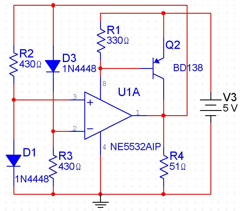

    [DEL]Проще тогда на выход не шиклай, а нормальный эмитерный повторитель, сделать нормальную фильтрацию питания оу
    Мне как раз Шиклаи и понравился в качестве повторителя - симулятор показывает наименьшее выходное сопротивление.
    ---------- Сообщение добавлено 16:13 ---------- Предыдущее сообщение было 15:46 ----------
    Мне не понять зачем ООС заведена на датчики температуры,датчики должны питаться стабилизированным напряжением а дальше ОУ обрабатывает полученный результат( там хоть двести оос)
    Выходное напряжение ведь и есть стабильное им питается мостовая схема с диодами.

    Может я чего-то не догоняю,как в этой схеме на датчиках Д1,Д3 может быть стабильное напряжение?
    На выходе ОУ удвоенное напряжение на диоде при токе заданном резисторами R2 и R3.

    Опишите принцип работы вашей схемы на ОУ.
    Ну во-первых она не моя, а автора ветки! Да вроде всё уже сказано!? Саморегулирующийся балансируемый мост на D1, D3, R2, R3. R2, R3-задают начальный ток через диоды, и косвенно ток ВК за счёт формируемого на выходе ОУ напряжения равного падению напряжения на диодах. Транзистор Q2 совместно с верхним транзистором ВК ОУ создают повторитель по схеме Шиклаи.
  13. #7072
    Завсегдатай Аватар для киса
    19.06.2010
    Саратов
    1,819
    Фёдор очень просто. Операционный усилитель в активном режиме старается по мере своих возможностей поддерживать на своих входах одинаковое напряжение, разница определяется смещением. Вот и получается, если напряжение на одном входе относительно земли 0,55 В(это падение напряжения на нагретом диоде D1), то и на другом 0,55 В(это падение напряжения на нагретом диоде D3), тогда выходное напряжение операционного усилителя 0,55 В х 2 = 1,1 В. Убедил?

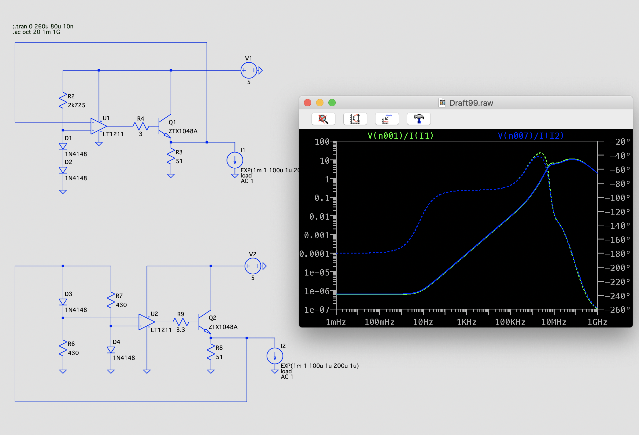

    А зачем отказываться от удобной регулировки тока покоя подстроечником?

    Фёдор очень просто. Операционный усилитель в активном режиме старается по мере своих возможностей поддерживать на своих входах одинаковое напряжение, разница определяется смещением. Вот и получается, если напряжение на одном входе относительно земли 0,55 В(это падение напряжения на диоде D1), то и на другом 0,55 В(это падение напряжения на диоде D3), тогда выходное напряжение операционного усилителя 0,55 Вх2 = 1,1 В. Убедил?
    Точнее , на другом входе напряжение 0,55 вольт , но это не напряжение на D3 , а напряжение на R3 ... но фокус же в том , что когда мост сбалансирован - эти напряжения равны . Ну а если напряжения на диодах и на резисторах равны - то это значит , что когда мы стабилизируем напряжение - мы автоматически стабилизируем и ток диодов , при котором это напряжение достигается . Вот и выходит , что хотя в схеме нет источников стабильного тока - ток диодов стабилизируется чисто по определению ... вообще , есть такой класс схем , которые какбы "сами себя стабилизируют" - это вот как раз одна из них .
    Ну и в результате на выходе батарейки получается напряжение , равное напряжению на двух кремниевых диодах при заранее известном токе через них , при той же температуре , которая на радиаторе ( диоды же прикручены к нему ) ... и отсюда вывод - когда мы приложим это напряжение к переходам БЭ транзисторов , то и их ток получается стабилизирован - что собственно от батарейки и требуется .
    Не понять зачем звуковой сигнал нужен в схеме батарейки.
    Ну кому как удобнее. Для термалтраков с высокой точностью поддержания тока, приходится всё равно предварительно калибровать все четыре резистора. Да потом мне эта схема соединения диодов может дать ещё преимущества с ОС.

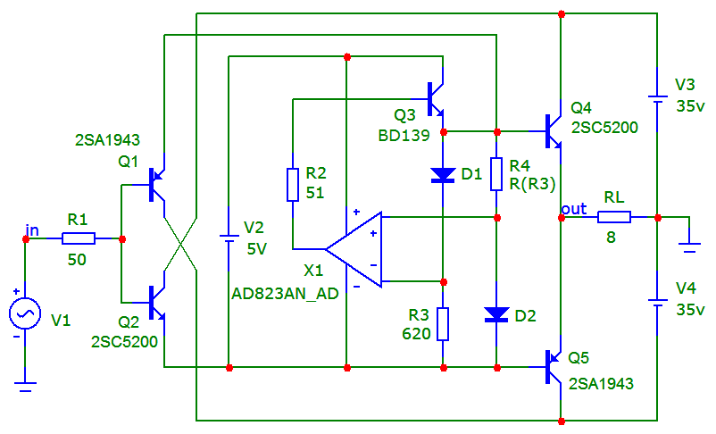

    Совместил две схемы батареек автора и вот что получилось:Нажмите на изображение для увеличения.
Название:	Zar OA mod1.JPG
    Она мне больше нравится по результатам моделирования.
    я не знаю о каких двух схемах вы говорите, но в МС9 у меня эта модель "батарейки" не работает
    поэтому взял AD823 работоспособную от +-1,5 В и набрал вот такую модель. Вносимые искажения мало зависят от тока покоя, правда ниже 100 мА не проверял. В целом ВК с такой "батарейкой" - идеальный двухтактный Дарлингтон. Автор мог вполне запатентовать это решение.
    Там ОУ надо взять другой (что бы работал от 4 В) и резистор вместо 330 Ом поставить 51 Ом.
    Схема которую моделировал большая и просто взял нарисовал новую без излишеств.
    Ваш вариант тоже хорош, но Шиклаи по выходному сопротивлению лучше, но нужно ли такое маленькое?
