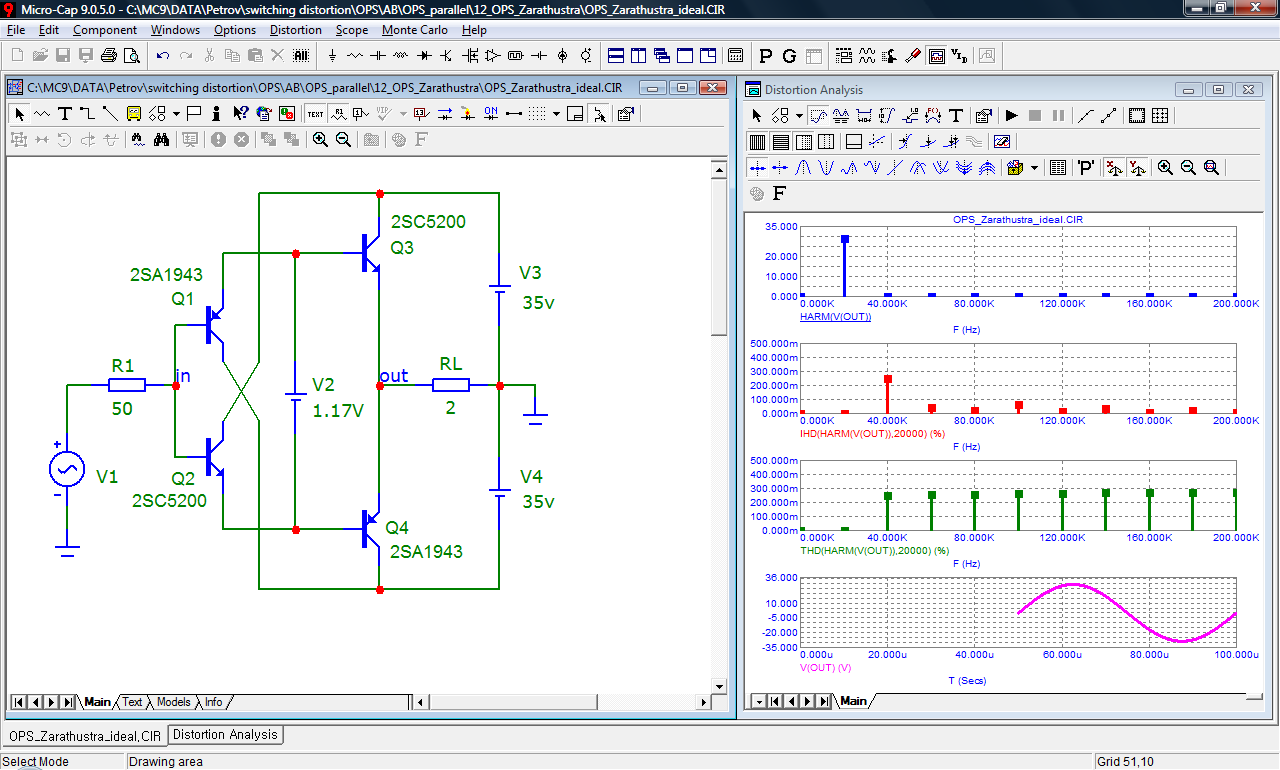

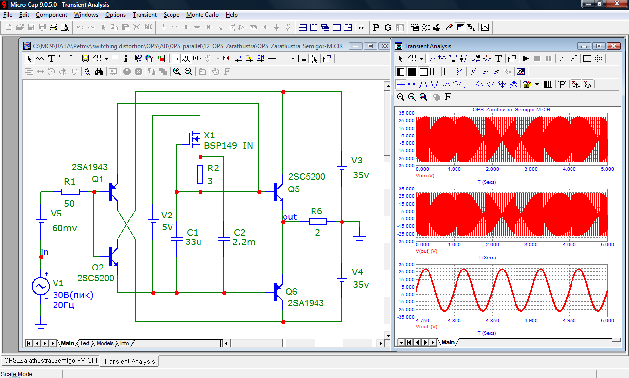

    вот результат теста на частоте 20 Гц в течение 5 секунд на нагрузке 2 Ома (пиковый ток до 15 А! на одном транзисторе)
    Вложение 367256
    можно и на минуту включить, ничего не изменится
    вот сравнительные тесты на частоте 20 кГц на нагрузке 2 Ома
    Вложение 367257Вложение 367258
    схема гораздо проще, результаты тестов близки
    то что приводил Игорь я показал выше как работает
    p.s. С1 желательно увеличить до 1000 мкФ. Что касается "батарейки" с использованием ОУ, то я не уверен что она будет вносить искажения меньше чем конденсатор. У кого либо работает модель с "батарейкой" в симуляторе? Мне заставить такую "батарейку" работать не удалось, так что сравнивать могу только с идеальной "батарейкой" но это не одно и то же что реальная или хотя бы ее модель с ООС.
    Ну послушайте , сколько можно уже объяснять одно и то же по 10 раз ? Если , согласно даташиту , усиление по току падает от 100 до 50 при токе 10 ампер ( дальше ещё сильнее ) , то даже при амплитуде тока в те же 10 ампер - ток базы будет иметь пики по 200 ма . Средний ток при этом будет , приблизительно и с учётом нелинейности характеристики - около 100 ма ... но вы же не забывайте - ток покоя предвыхода , который будет давать ваш источник тока - для моей схемы , описанной тут - будет тоже 100 ма . Это означает , что весь ток источника пойдёт на обеспечение тока баз выходников , на предвыход уже ничего не останется ( и при дальнейшей нагрузке , например на особо "тяжёлые" колонки , тока не хватит даже и для баз - ваш источник "сдохнет" ) ... ну разве это так трудно понять , без симуляторов там разных , и прочего ? Или вы думаете , что например мне доставляет удовольствие специально усложнять схему , добавляя туда источник напряжения , притом термозависимый - когда есть такое простое ( вроде бы ) решение ? Которое раньше вот просто никто-никто не мог увидеть , пока вы не обнаружили его здесь и сейчас , хе-хе . То , что вы предлагаете - обсуждали уже в этой теме , страниц наверно 200 назад Обсуждали , кстати , потом и более сложный вариант ( товарищ Факел предлагал ) - измерение токов предвыхода и использование их вместо термодиодов , предлагали и вовсе "экстремальный" вариант - просто измерять ток батарейки в момент перехода через 0 тока выхода , чтобы вообще обойтись без термодатчика в любом виде ... но что интересно - все подобные решения , они либо работают хуже батарейки , либо намного сложнее и дороже , либо и то и другое сразу Получается так , что батарейка в таком каскаде - это какбы "наименьшее зло" , ведь расходы на неё в сущности небольшие ( особенно в последнем варианте на ОУ ) , а вот пользы - очень даже много получается . Она вполне себя оправдывает , потому и нет смысла её на что-то другое менять ... и про это кстати в теме тоже не раз уже говорили .
    P.S. Кстати , у этого вашего способа есть и другой недостаток - а именно , теплу требуется больше времени , чтобы дойти по радиатору от нагревшихся выходников до транзисторов предвыхода - но ведь именно они , при таком методе термостабилизации - будут работать как "термодатчики" ... а вот при использовании диодов в "батарейке" , как тут предлагается - которые притом расположены непосредственно под транзистором в радиаторе - скорость реакции батарейки на нагрев выходников будет гораздо больше . Потому и не было никогда случаев "терморазгона" в такой схеме , и это кстати при отсутствии резисторов в цепях эмиттеров , что характерно .

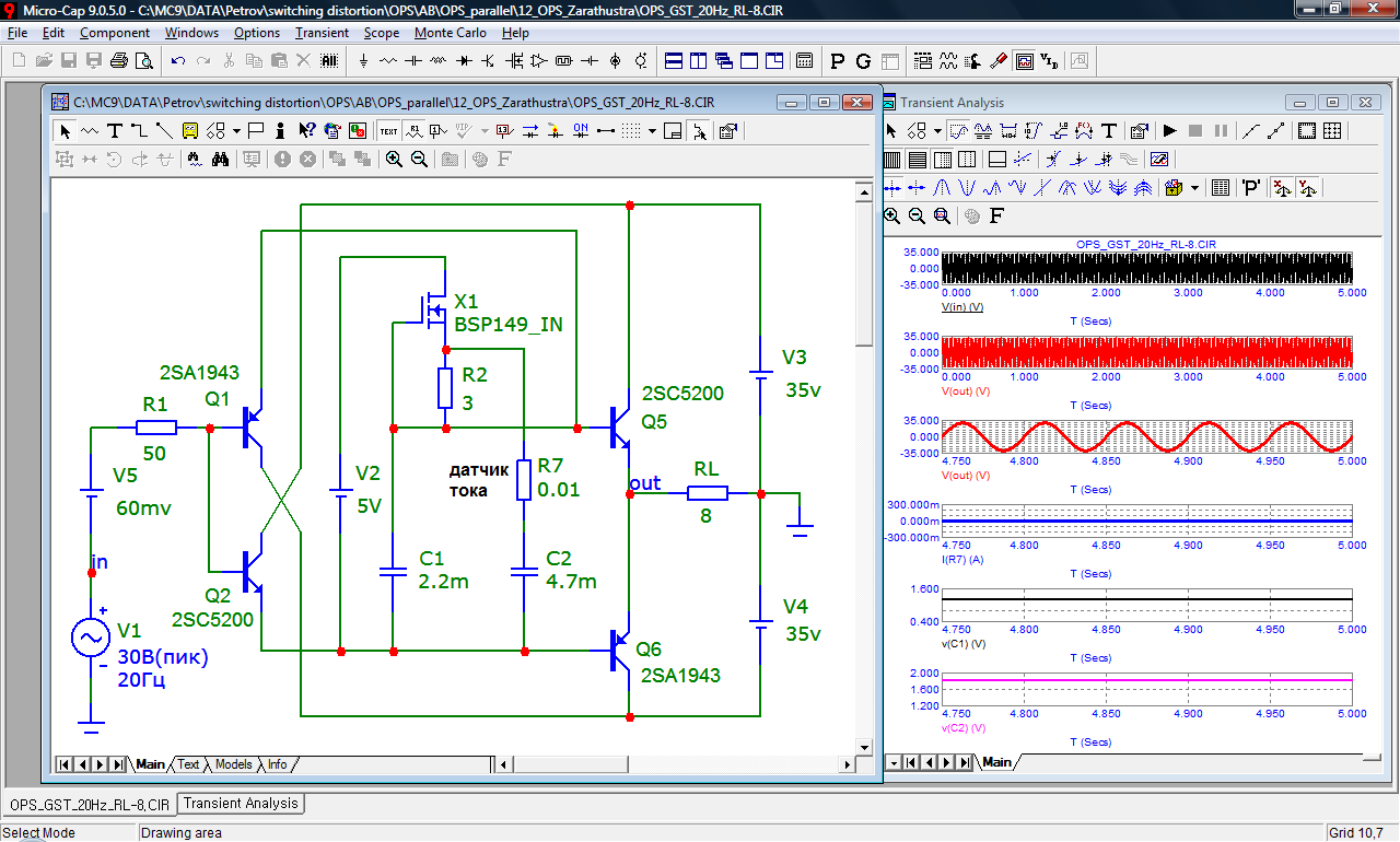

    рассмотрим работу схемы смещения в самом тяжелом режиме на частоте 20 Гц
    на номинальной нагрузке 8 Ом никаких проблем не наблюдаем, напряжение на конденсаторе С1 отвечающее за режимы стоит как вкопаное
    уменьшим сопротивление нагрузки вдвое
    и наконец нагрузим на 2 Ома
    на нагрузке 2 Ома в установившемся режиме происходит просадка напряжения смещения (на С1) и подзарядка конденсатора С2 (превращая R2 в "реактивный резистор" по факелу, максимальный ток подзаряда от ПТ до 0,4А, график приводил выше). Но не забываем что в реальности просадка импеданса может быть на отдельных частотах, да и сигналы на этих частотах могут быть кратковременны.
    Уменьшим напряжение до 20 В(пик)
    видим что даже на нагрузке 2 Ома но при напряжении 20 В(пик) нет проблем.
    А теперь подумаем, при каком напряжении на выходе усилителя мы слушаем музыку и можно успокоиться по поводу надуманных проблем.
    На более высоких частотах (20 Гц в музыке не часто бывает) даже на максимальной нагрузке ВК проблем не должно быть
    p.s я уже обращался с просьбой выложить модель работающей "батарейки", в ответ тишина
    поэтому вынужден был сделать следующую модель чисто для проверки нагрузочной способности
    видим что батарейка реагирует на нагрузку со сдвигом по фазе, что и следовало ожидать от ОУ с частотой первого полюса ниже 200 кГц
    да и напряжение не держит идеально
    Последний раз редактировалось Petr-1951; 21.03.2020 в 07:57.
