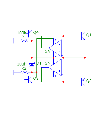

    Для полевиков можно ещё прикольнее сделать
    Источники тока питают ОУ , а напряжение питания ОУ - оно же и смещение полевиков , регулируется подстроечником . ОУ сравнивает напряжение на входах + и - , но так как выход ОУ сидит на выходе каскада - он будет "двигать" свои шины питания относительно выхода , которые как раз подключены к затворам ( потому входы + и - для ОУ меняются местами ) .... по идее , должно работать нормально . Возможно , только придётся подкорректировать ОУ , или ввести RC цепь в ООС , чтобы из-за задержки в полевиках не "засвистело" . Кстати , тут ещё вместо источников тока можно ( для пущей крутости ) - сделать подвесной маломощный выпрямитель для питания ОУ , типа как в Заратустре сделано
