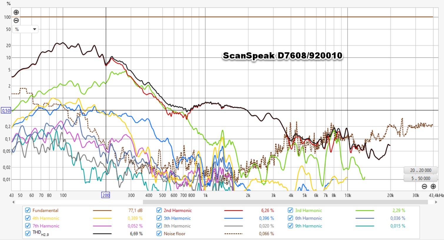

    18,284
    Цитата Сообщение от Asmodei Посмотреть сообщение
    У этих куполов есть ценное для меня свойство: низкие искажения в диапазоне 1-3 КГц при разумных уровнях громкости.
    Если сравнивать с измерениями удачных конусных СЧ то уровень искажений у некоторых сильно лучше.
    В моем понимании мало - это 0,2% на громкости 85дБ, а не 0.7% как у ScanSpeak D7608/920010

    Сейчас у своих по-быстрому глянул, 0,28 вольт 1400 Гц вторая -65 третья -75, искажений не слышно, 0,8 вольт, уже слышно искажения ухом, довольно громко, вторая -52 третья -60. Примерно 71 и 81 дБ
  12. #6931
    18,284
    0,28 вольт
    0,28 в это не 85дБ, это где-то 70. Поэтому уровень искажений и низок и тонет в шумах помещения.
    Если сравнивать динамики. то надо сравнивать на какой-то одинаковой гроскости. Чаще принято 85дБ, некоторые измеряют на 94дБ, но на 70дБ никто не измеряет, это всего порядка 1/100 ватта.
