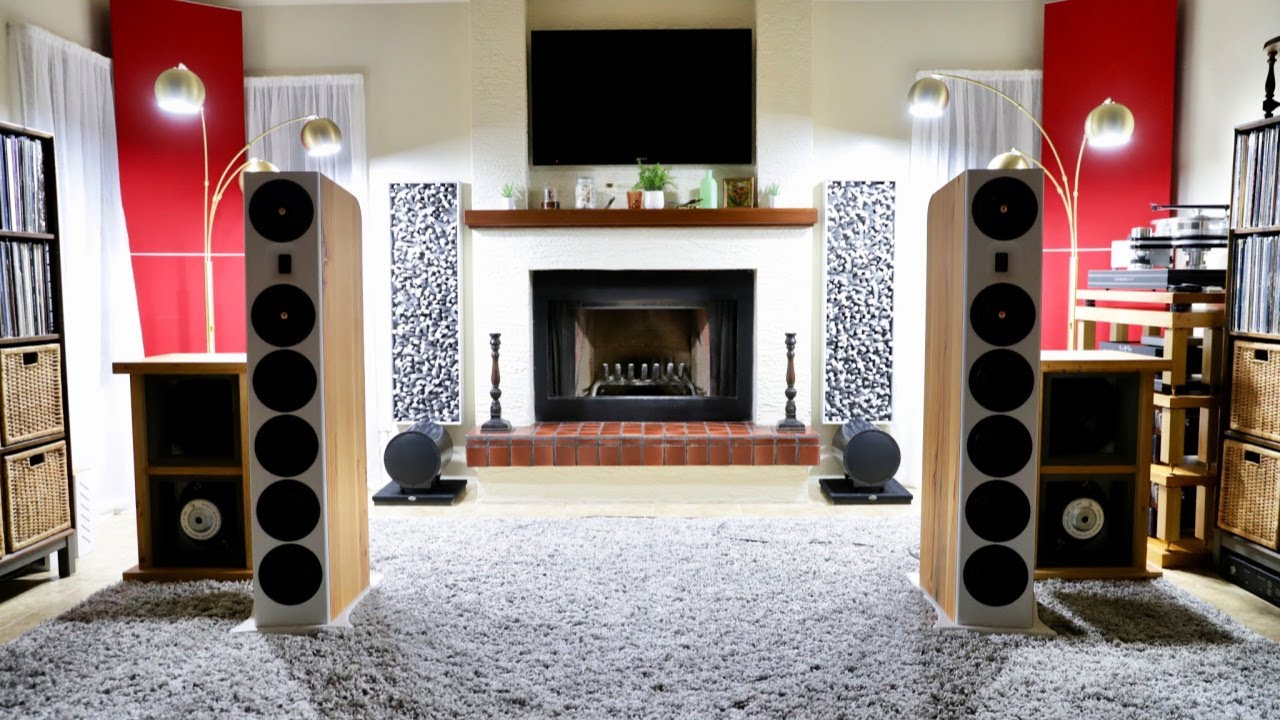

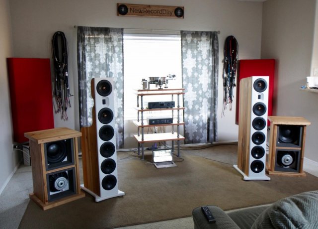

    Malinovsky D, Дмитрий, я нашел пару фото одной из моделей ОЯ от GR Research, где можно разглядеть форму и примерный размер "крыльев" с разных сторон АС.
ID:	409841 Нажмите на изображение для увеличения.
Название:	Open box GR Research.jpg

    Скажите что нибудь в ящик со снятым динамиком) И что вам ответит ящик?)) А это просто голосовой диапазон 100-300 герц, Искажений целое ведро) это моды этого ящика. О каком качестве звука от ящика вообще идёт речь, если его не заглушить к чертям?) Нормальное решение кроме оя это закрытый ящик в несколько эквивалентных и забитый синтепоном под завязку, только у динамика оставить немного свободного места. И тогда со 100 герцами справится любой замшелый динамик. А ниже нч секция с резонатором без всякого наполнения, разве что только по стенкам , тогда будет и дыхание и прочая муть...
    Все зависит от рабочей полосы головки в ящике.
    Двойная лицевая панель на пользу любому ящику, покрытие "жидкой резиной" тоже на пользу.
    Далее, дополнительные поглотители и демпферы.
    Чем уже полоса работы головки, желательно в "поршневом" режиме, тем меньше хлопот.
