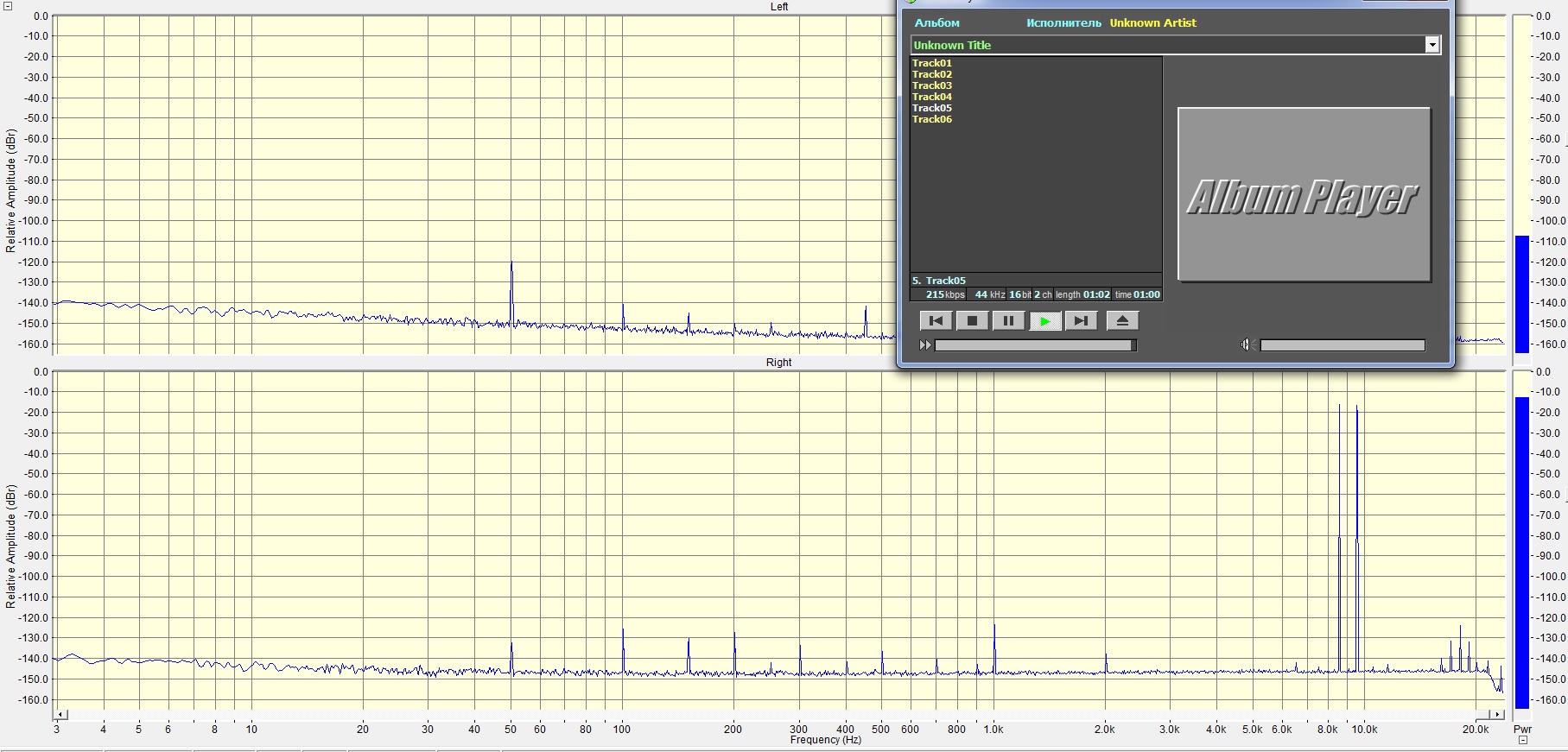

    Собрал Dyk 1.1 звучит.
ID:	314777 Нажмите на изображение для увеличения.
