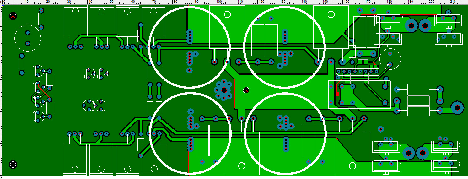

    ПП с 10 вк

    Детали закупил, ПП приехали...
    БП уже собран. Трансы 300W ~U 2x27v
    Заслушался, не хочется разбирать для модификации...
    Выявилась одна особенность этого усилителя - это УПТ, надо быть очень аккуратным с подключением к источникам сигнала, проверять на постоянку, и совершать все манипуляции только с выключенным аппаратом!
    R19 - надо увеличить до 1,2к-1,5к
    DA1 - AD843JN
    DA2 - OP07CP, лучше AD711
    Стабилизаторы на 15-16 вольт 1W R9, R13, надо подбирать в зависимости от напряжения питания УНа от 680ом до 2к
    Появилась "фирменная" ПП и к ней схема:[img src=http://f2.s.qip.ru/188zyAhQK.jpg]
    Красивая ПП получается...Набил деталями.
    Погонял этот усилок с горячим переключением акустики с другими усилками. Только унего есть "драйв", особенно заметно на классическом роке!
    Возможно сказывается отсутствие разделительных конденсаторов и большие ёмкости в питании.
    Добавил картинки блока питания и нижнего отсека с кондёрами.
    Почистил ЗК и снял хар-ки: ТНД 1кГц 100вт на 4ома ИМД 19 -20 кГц
    И для сравнения ASR II Emiter (оригинал)
    Окончательный вариант ПП в *.lay
    Добавил на ПП электролит С13-1, как в оригинале. А также, балансировку ОУ
    Вариант с гасящими резисторами, годится только, как пробный, обязательно надо делать отдельные, раздельные источники питания!
    Скоро появятся новые ПП: http://f2.s.qip.ru/188zyAhQK.jpg

    Кхм... Я не забыл про свое обещание нарисовать ПП под вертикальное расположение транзисторов ВК на ПП. Этим и занимаюсь. Вопрос возник - в каком корпусе ОУ ставить будем? Интегратор без изменений оставить? Не нравится он мне.
  9. #668
    Аватар для MAXIM_A
    13.11.2007
    МО Салтыковка
    77
    12,202
    По умолчанию Re: Клонируем усилитель ASR на MOSFET с токовой ОООС
    Володя спасибо, но мне уже не нужно, я сделал эти ПП, и спаял, сейчас жду керамику под транзисторы. Ошибочка, я подумал про латералы...

    LepekhinV, давайте без полумер! На ПП должен располагаться и БП, места под емкости фильтра диам 30мм предусмотреть 2-4шт в плече, защиту тоже - плата то заводска, проще все-в-одном сделать

    12,202
    Самое интересное, что он не нужен, уход выходного напряжения всего +/-10мв., может только у меня так получилось?
    ---------- Добавлено в 20:15 ---------- Предыдущее сообщение в 20:12 ----------
    Может кому-то ещё понадобится. На перспективу, так сказать.
    Володя, может действительно сделать ближе к оригиналу.
    Ведь есть очень хорошое фото в первом посте.
    Андрей Константинович
  13. #672
    20.02.2007
    г.Рязань
    4,444
    Всё это - пройденный этап. Чем больше на плате элементов, тем меньше желающих её приобрести. Дорого, однако... Большинству "сборщиков" нужна плата именно с УМ. А БП - "ща из старого усилка наковыряю".
    А вообще - можно, конечно. Но попозже.
  14. #673
    Завсегдатай Аватар для dekko
    05.04.2006
    6,002
    Однако, если "всё в одном", то и результат более предсказуем, и звучит лучше. БП нужно всё ж на плате усилителя делать. "Я так думаю" (С)
