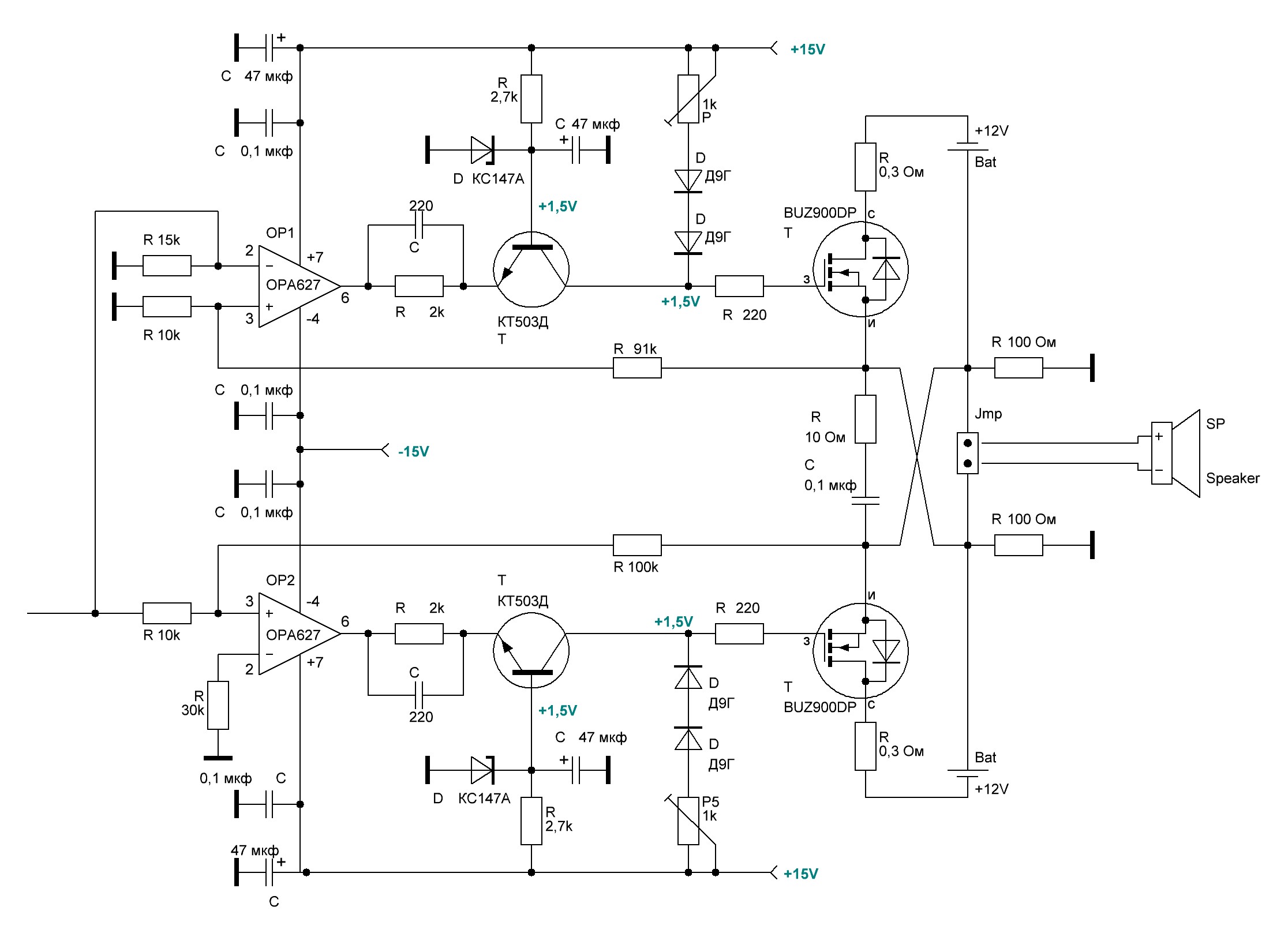

    Подскажите свои соображения по вот такому включению как это поведет себя как думаете?

    Неработоспособно
    На базе транзисторов не может быть +1,5В, поскольку КС147 имеет напряжение стабилизации около +5В.
    Далее, транзисторы у Вас включены по схеме с ОБ, значит, они должны работать как источники тока. Но выходные транзисторы должны управляться напряжением, а не током.
    Далее, обратная связь с выхода у Вас положительная, поскольку транзисторы с ОБ не меняют фазу и истоковый повторитель - тоже.
    Вывод: схема нерабочая.

    Спасибо... нашел подобное на просторах инета думал будет работать токовое управление
