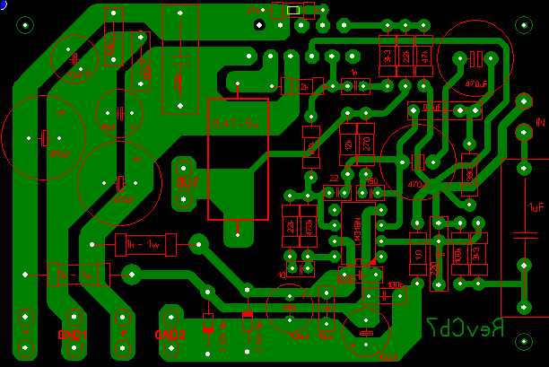

    Цитата Сообщение от Vidalgo
    Кстати, ты обратил внимание на рекомендацию насчет безындуктивности вых. резистора?
    У меня стоит 5-ваттник на основе проводящего цемента, они безиндуктивны. Единственный минус- не терпят перегрузки, сразу сгорают. Металлоплёночные 3-х ваттники надёжнее, но индуктивны.
    Картинка печатки с последними изменениями прилагается.
    Пы.Сы. У меня акустика 8 омн., по- тому я и поставил 5W резистор, при 4 омн. нагрузке и максимальном питании, этого будет мало.
    Какой же это минус? Сгорают на обрыв - тут тебе и защита сразу.
    Я думаю обойтись 2-ваттным 0,25ом, как раз у меня есть хорошие точные резисторы в пропорции 1:4.
    Ниже рисунок моей версии, пока еще сырой. Многое в смд-исполнении, поскольку имеется. Поле с отверстиями вверху - для крепления на заказной радиатор, либо отрезается.

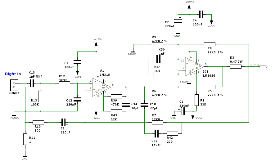

    Satana99,
    Вы можете прокоментировать схему в посте 2118?
    https://forum.vegalab.ru/attachment....achmentid=3615
    LM3886 охвачена ООС и ПОС, там нет ошибок с номиналами резисторов?
    И вопрос: он сможет раскачать сигнал нужной амплитуды при питании +/-12В ?

    Ivanuch
    ошибок нет, работает, раскачивает.
    Принципы изложены автором в приложенном пдф-е.
