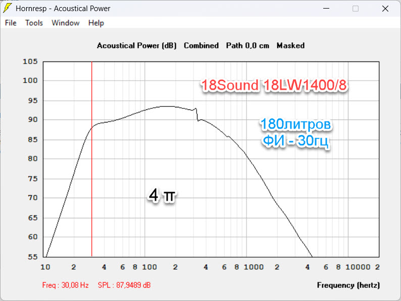

    Простенький (по нынешним меркам) 18" про сабвуферный динамик в полное пространство 2,83в/1метр.

    Болото.
    5,734
    Та же ошибка- малые ММs и BL, да еще и неадекватная настройка порта, получается гора родила мыш. Еще и накачка торчит.
    так покажи как надо.

  19. #6738
    18,295
    По параметрам из даташита.
    Mmd - 165г
    Bl - 24,4
    Ящик -180 литров
    Настройка на 30Гц чем неадекватная для дома ?
