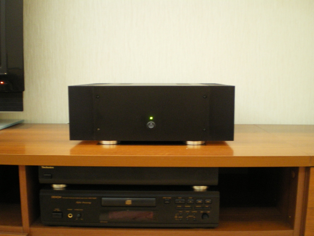

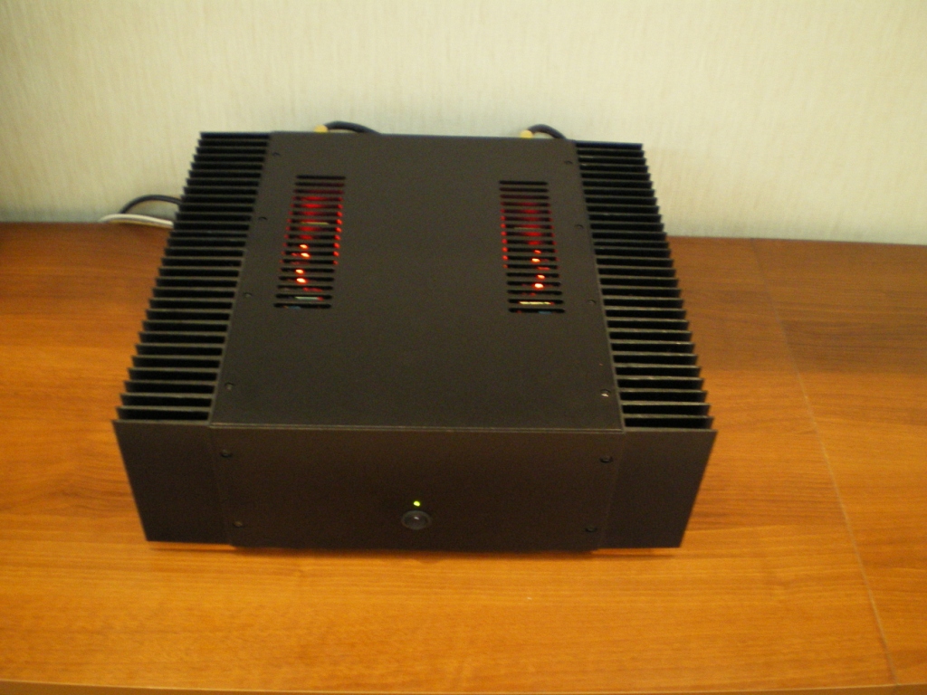

    Публикую в практически собранном виде. Кое что ещё надо довести до кондиции, типа винты покрасить )) и пр. мелочи. Да, ещё надпись на передней панели "Power amplifier", чтобы не перепутать . На задней писать ничего не буду - влом, да и собрана уже.

    По умолчанию Re: Lynx 17
    Vladimir-N, Красиво! А пред?
    Шикарный корпус.
    Начинке соответствует
