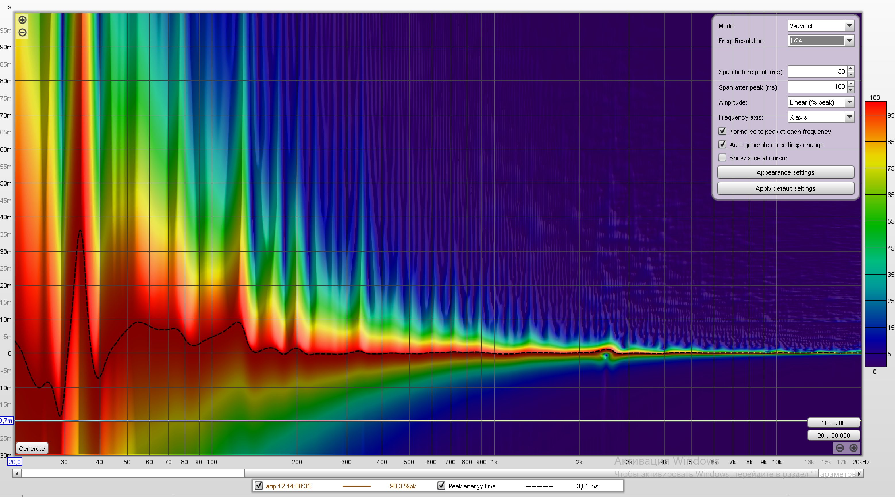

Камрад(ы) я не могу сказать, что у меня и Алексея, полностью одна и та же концепция по всему диапазону, но по нижнему октавному много общего. Итак кому лень читать и вникать. Суть: Нельзя назвать систему классическим DBA,есть отличия, но принцип электро-акустической нормализации модальных режимов помещения имеет место, а + по давлению получается за счёт того, что сидишь близко к тыльной стене а тыловой саб у тебя "рукой подать" или попросту под седалищем почти, вся эта машинерия способна работать несколько ниже настройки саба и ниже "первой" моды помещения.
Алексей выкладывал в другой теме объективные данные, из REW. где в силу особенностей самой проги на графике ватерфолл, это не так очевидно, за то во всей красе видно на вэйвлете. А видно там, что реакции на импульс на "энергитическом участке" и по ЗД и по частоте очень достойны, а по "времени" (скорость нарастания и затухания", вообще зачётны, микрофон при этом в точке прослушивания, из чего можно сделать некоторые выводы о звучании. Теперь внимание: это сабики на 8 дюймовых ДГ (надеюсь не ошибся) и усиление там по моему очень "гражданское".
Предвидя скепсис забегу с ответом. Нет тылового саба не слышно совсем в силу особенностей настройки и как следствие психоакустического восприятия среднестатистического человека. Весь звук как положено слышим из передней части комнаты. Повторюсь сзади не слышно но иногда чувствуется![]()

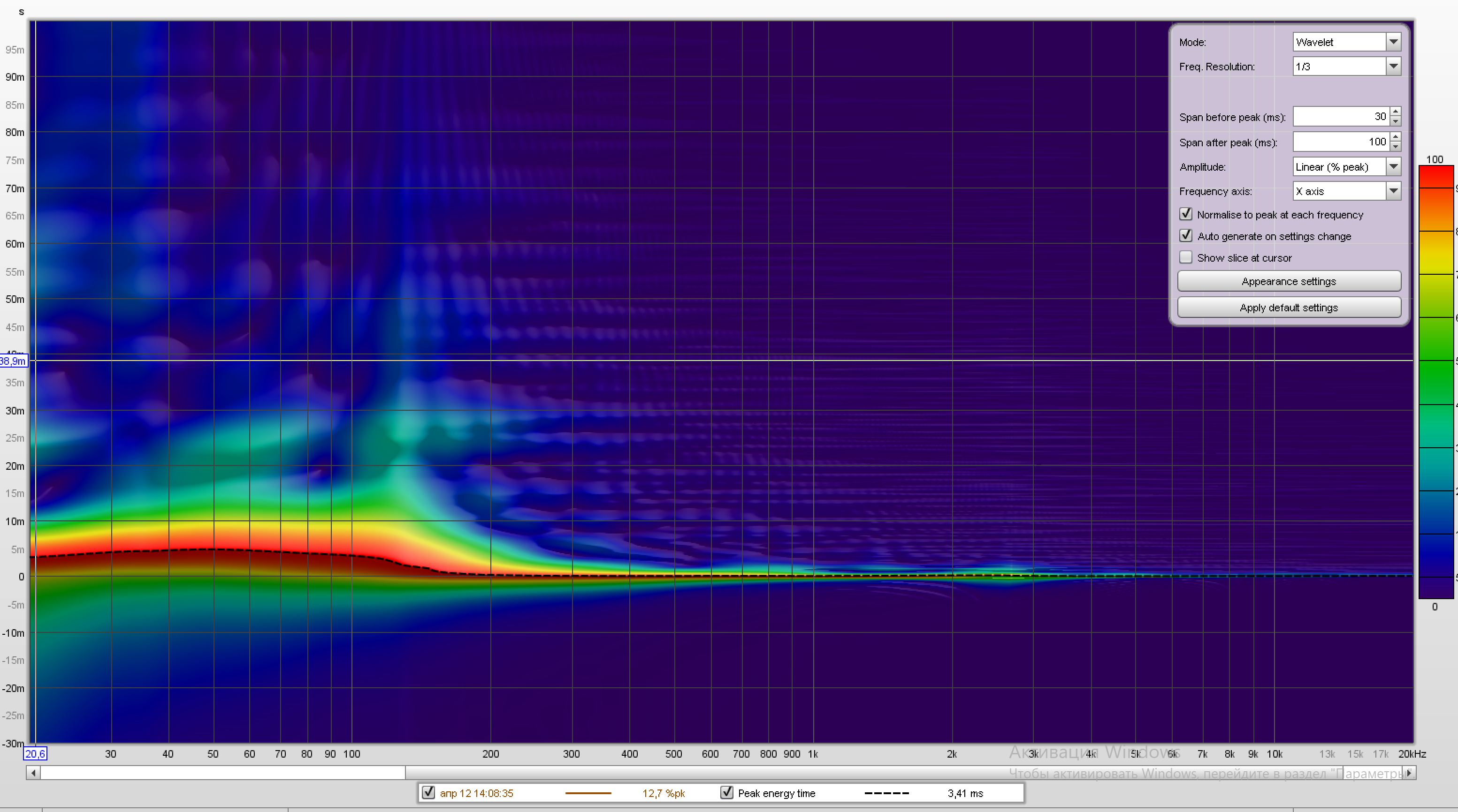

Замечание справедливое, спасибо что напомнили 1/3 и 1/24 , разница колоссальная, но если бы мы слышали так же как мик на 1/24, нам было бы некомфортно жить, ухо/мозг контролирует в районе 1/3-1/6
Посмотрел у Алексея сглаживание 1/6 как разработчик рекомендует, если сравнивать ваши 1/3 и его 1/6 разница не фатальна),то видно, что у вас небольшой полочник, а у него сабвуфер.
И ещё у вас скорее всего измерения по методу "мик - впритык", ну метр от ДГ максимум, одна АС по центру комнаты, а у Алексея это место прослушивания в район 2,5 м, почти у задней стены группы громкоговорителей, это две большие разницы.

Почти, это замер в зоне прослушивания, а т.к. АС полочные для работы за компом, то расстояние от АС до зоны прослушивания 0,9м. Но мне всё равно не понятно почему прога рисует график без привязки к уровню АЧХ, на АЧХ явно видно что на частоте 30Гц уровень весьма низок, а на вавлете этого не разглядеть никак.
Комнатные" измерения нужны, что бы просто понять, в том ли ты направлении движешься часто каким то косвенным признакам, которые даже озвучивать то не комильфо , у меня нет ответа на ваш вопрос, я сам бы с удовольствием прослушал содержательную лекцию по толкованию интересующих меня "кривых".

Жаль. Мне лично не понятно почему вавлет отрисовывает так, по этому я и стал относится к этому графику весьма скептически т.к. он по сути не даёт какую либо информацию которую не видно на АФЧХ, на АФЧХ видно намного больше чем может показать вавлет. В общем вавлет чёт рисует, а куда это можно приложить ума не приложу.
Да, вот только это трёхполоска и на 2,5кГц сшит СЧ и ВЧ. Там и по АФЧХ хорошо видно сшивку, там ступенька, эта АЧХ вообще одна из многих при поиске "правильного пути" сшивки трёхпооски. Кстати сшивку НЧ и СЧ не видно как на АФЧХ так и на вавлете.Я привёл эту АЧХ т.к. на ней явно выражена полная неоднозначность построения вавлета. В конечном итоге после поисков АФЧХ у меня совсем другая, и сшивки не видно ни на АФЧХ ни на вавлете.

Вэйвлет плохо подходит для суб НЧ диапазона, а ватерфолл для СЧ/ВЧ, по этому эти графики нужно смотреть вместе.
Ватерфолл позволяет проанализировать поведение отдельных мод и проанализировать тенденции к изменениям в диапазоне условно ниже первых основных мод, основных и последующих .
Вэйвлет позволяет более подробно разобраться с временными и отчасти фазовыми флуктуациями из за SBIR, и "стыковки" полос по уровням и фазе общей скоростью нарастания и спада сигнала в конкретном помещении.
Для того чтобы рассмотреть конкретные проблемы из вышеперечисленного, желательно не тешащее самолюбие сглаживание, а наоборот "жёсткий" режим 1/48 и тогда можно по октавно рассмотреть проблемы. Как пример два вэйвлета 1/3 и 1/24, на первом не видно аномалий сшивки совсем, а на втором, уже видна флуктуация и отклонение energy curv, в зоне CЧ/ВЧ. СЧ/НЧ не видно. Снимаю шляпу. Погадав предположу диапазоны либо 350 либо 1 кГ. Если померить убрав со стола и в 1/48 увеличив масштаб в 200-1000 Гц, может быть чего и разглядим.

Как по мне, то вальвет хорошо показывает частоты стояков, а дальше, как по мне, он малоинформативен. Кривую сшивку хорошо видно и на АФЧХ, и на степе тоже можно увидеть кривую сшивку полос.
Секрет там банально простой, деление полос сделано КИХ фильтром который как известно не крутит фазу, по этому разглядеть сшивку не получится не на вальвете, не на АФЧХ, сшивка по НЧ/СЧ 300Гц.
