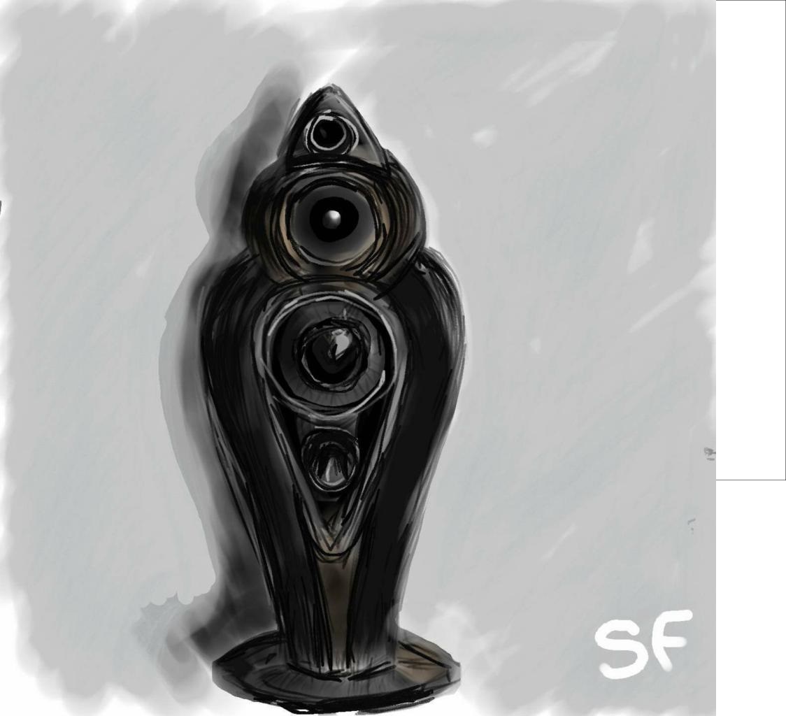

    alnikst, при всем к Вам уважении, тему давно пора перемещать в другой раздел, например "Изготовление корпусов АС".
    Последний раз редактировалось ilya-volchek; 13.04.2015 в 18:32.

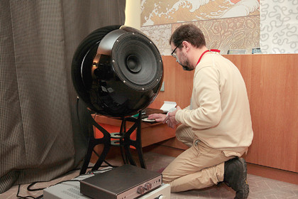

    ilya-volchek, корпуса уже давно сделаны. В данных АС есть фильтр, планируется активный кроссовер, возможно акустическая линза ... Умные люди могут много чего посоветовать.
    Кстати о людях. Вот фото сферических АС рядом с человеком и рядом с обычными АС. Рядом с человеком даже металл как то по-доброму смотрится. Ну а дерево, обработанное человеческими руками, уже как бы обязано добавить душевность в звук. На втором фото видно, что при использовании сферического корпуса не обязательно центр динамика поднимать так высоко, как при использовании обычного корпуса.

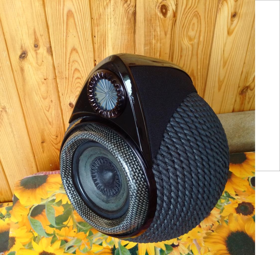

    Поделюсь своей работой.
    Такая себе мумия)))

    По умолчанию Re: LS Sphere +
    nanoteh,а поподробней можно-оригинально
  11. #650
    Забанен (навсегда) Аватар для nanoteh
    25.02.2015
    12
    Пока подробностей нет, проект в стадии...
    А так , конструкция полностью ручной работы, за исключением каната и корзины мида.
    Твитера мои, бумага моя, идея и исполнение тоже, все в домашних условиях.
    Цель- сделать сферу с подручных средств, без столярки, шпатлевки и шлифовки
    С канатом - это просто .... и гениально
    Да, скажу больше, там не просто канат, а им образована воздушная камера, своего рода сендвич пакет, первый слой кевлар 2мм+ одна хитрость и с верху хеб канат, верхний слой которого пропитан лучшим столярным клеем

    nanoteh, возможно, Вы слушали используемый динамик в обычном квадратном корпусе. Какие заметили различия в звуке?
    Да, отлично! Мне правда кажется что форма "ЯЙЦА" несколько лучше чем "ШАР". Да и золотое сечение там очевиднее.
    Однозначно изменение есть.
    За основу брался 15ГД-11А
    Сделал матрицу и повторил форму с применением своей бумаги.
    Родная бумага динамика имела приемлемое звучание тоналки, но мертвое по эшелонированию и архитектуре звука.
    После замены все радикально изменилось
    ---------- Сообщение добавлено 13.49 ---------- Предыдущее сообщение было 13.45 ----------
    Может быть, да проблемка одна, выготовить яйцо проблематичней
