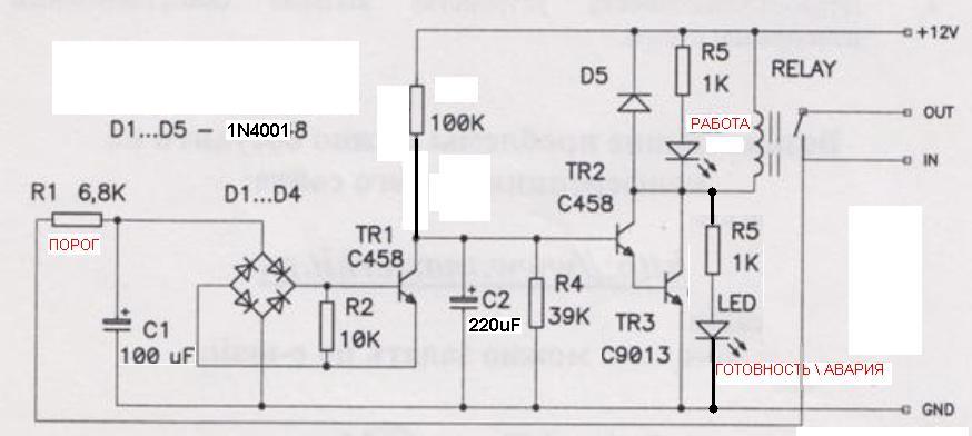

    Поиздевался тут над NF271. Итоги:
    1. добавил индикатор аварии - резистор и светодиод куда надо.
    2. Поставил диоды 1N4001 вместо 1N4148 - полет нормальный (ну а куда бы она делась?)
    3. Вместо 2SC945 можно ставить BC546, правда вот задержка включения резко сократилась. В любом случае С2 нужно ставить на 220мкФ. Тогда реально будет время задержки 3-4сек. Вместо 2SC9013 пробовал многое, из того что есть в наличии - не тянут они релюху. Остановился на том, что закуплюсь коробкой транзисторов, которые стоят в оригинале и не буду мучаться зря.
    4. Резистор 6,8К отвечает за порог срабатывания, но увлекаться не стоит: например, с резистором на 100 Ом срабатывает и от батарейки ан 1,5В, но стоило лишь подключиться к + или - 36В - он горит
    С другой стороны: обычно в усилителе выбивает одно плечо и вот поперла половина питающего напряжения на акустику. Я встречал и глюки, где был козлизм мелкого характера и шла половина от одного из напряжений или 15, 20В.

  15. #654
    https://dzen.ru/sivolobov Аватар для Black_Panther
    07.06.2004
    Москва, Бибирево.
    2,397
    По умолчанию Re: Защита...
    вот

  16. #655
    14.05.2005
    2,332
    Я бы попробовал какой-нибудь полевик с соответствующими параметрами вместо двух транзисторов - дешевле выйдет.

  17. #656
    19.10.2004
    Ленобласть
    3,173
    Транзисторы имеют различный коэффициент усиления. Потому от экземпляра к экземпляру будет отличаться время задержки... Собственно это и заставило меня поставить TL431 в этой позиции.

  19. #658
    Частый гость Аватар для Sid_VA
    18.03.2006
    338
    вот
    Такое включение индикаторных светодиодов, у меня иногда приводило к тому, что реле не закрывалось из-за тока протекающего ч/з реле, резистор и светодиод. Это, конечно частный случай, но я отказался от такого решения и сделал индикатор на 2-х цветном светодиоде (+1 транзистор и диод).
    Все познаётся в сравнении.
  20. #659
    07.06.2004
    Москва, Бибирево.
    2,397
    Sid_VA, все нормально было с таким простым решением в моем случае.
    Транзистор 2SC9013 справился с этим всем, собственно, я принял решение закупиться оригинальными транзисторами минимум на 100 комплектов защит.
    Впрочем, перед тем, как рисовать свою плату и запускать платы в серию и интегрировать ее в платы УМЗЧ я планирую проверить работу в аварийном режиме с распространенными напряжениями питания (+-28, +-36,+-55В) а также с реле Bestar и Omron, которые могут использоваться в защите а также собираюсь разобраться с зависимостью порога срабатывания от напряжения аварийного режима ( модулирование ситуации выхода из строя выходного каскада усилителя и нахождение защиты в таком режиме несколько часов, после чего будет вскрыто подопытное реле).
