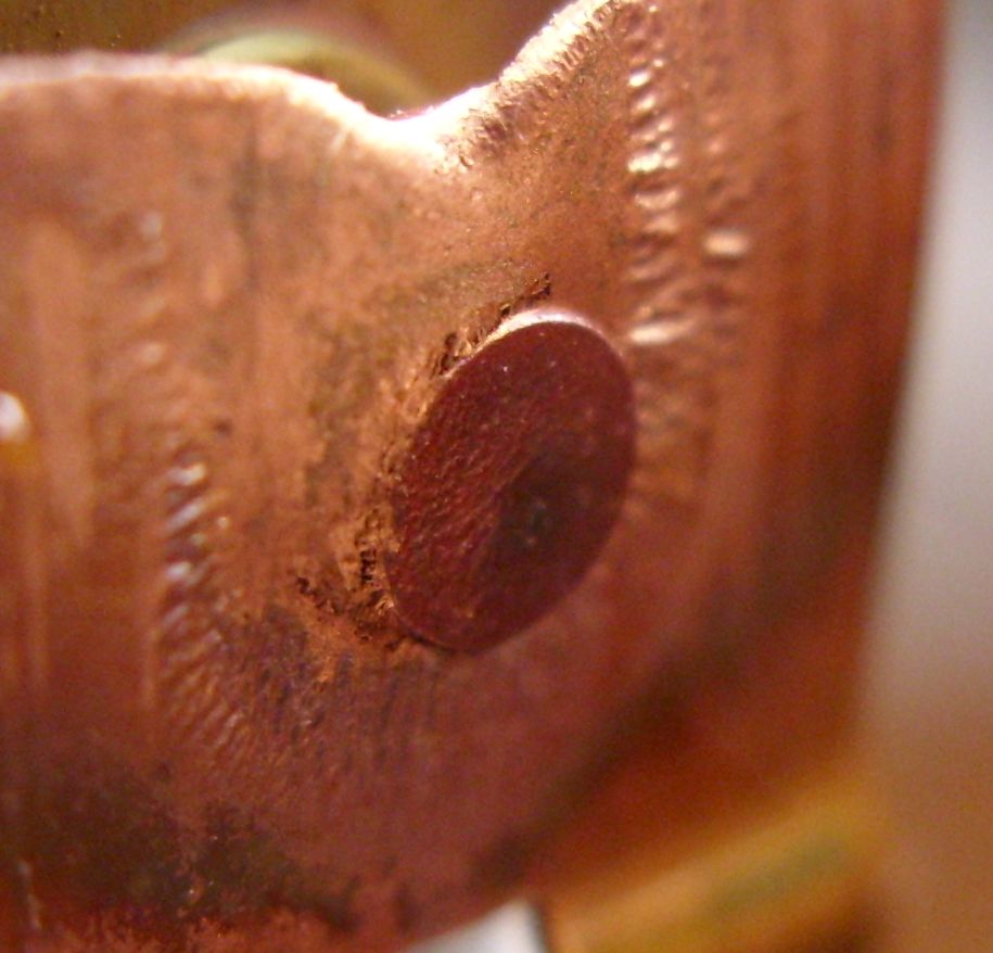

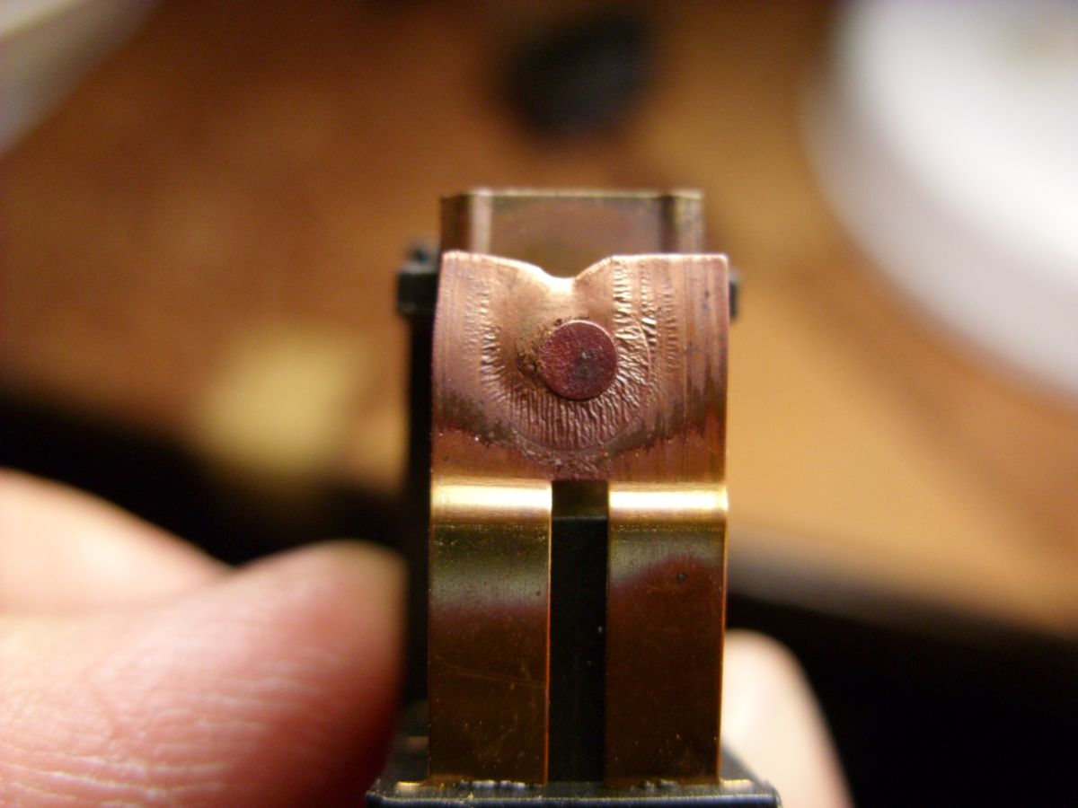

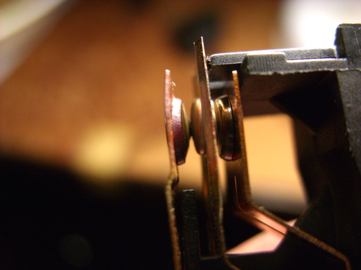

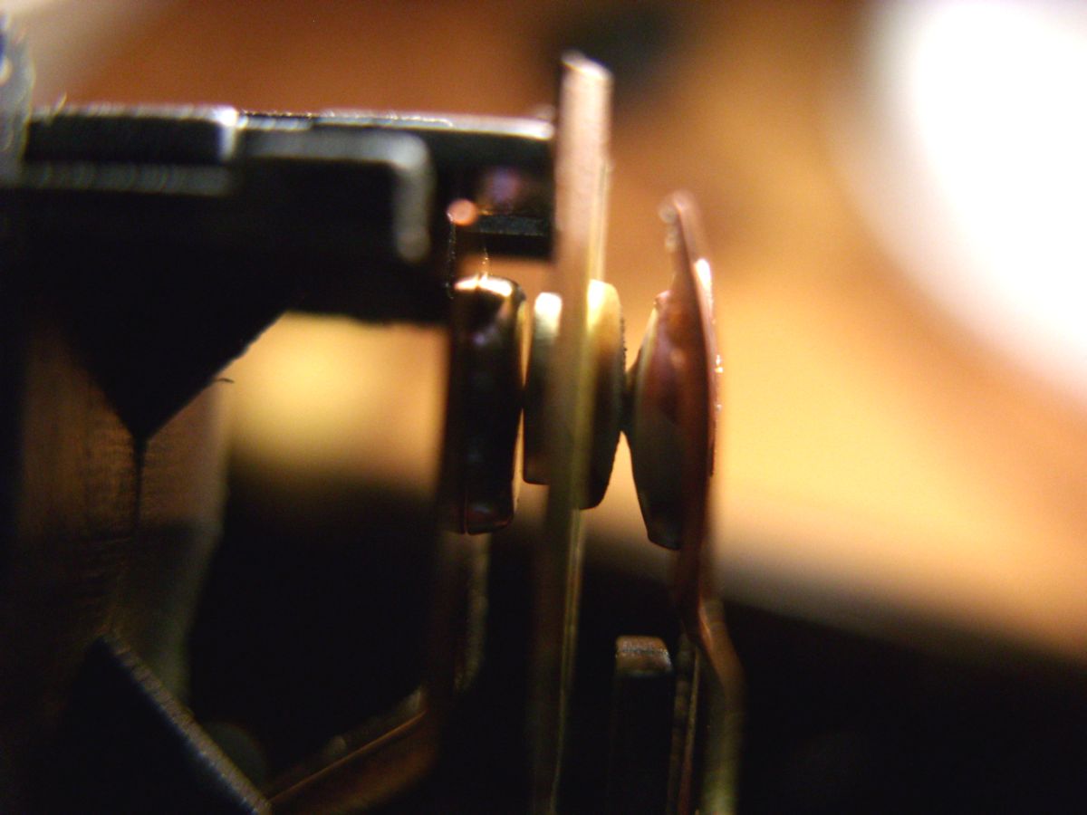

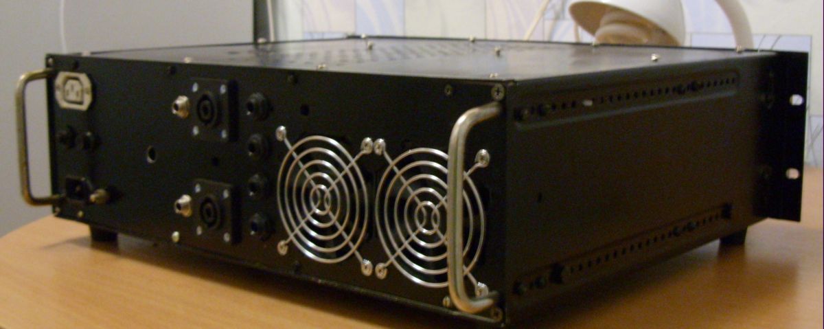

    Грустно Подвела релюха.
    Полтора года в вечной трясучке в газелях по концертам в разных городах ездил мой усилитель, работал в различных климатических условиях и вроде бы ничего, но стоило за него взяться другому человеку как на тебе - он сначала включает усилители, а потом коммутирует провода.
    В общем сгорел он и естественно на выходе оказалась постоянка, одна из реле в защите взяла и залипла, причём наглухо, всё это потянуло за собой в могилу 18 дюймовый низовик.
    Хочется понять почему ? - то ли от плохого качества контакта она залипла ещё полгода назад (хотя неприпомню я что-то хлопков при выключении/выключении), то ли зазор недостаточен и в нём загорелась дуга (питается +-85 вольт, нагрузка 4 ома, мощность 2 по 600 вт RMS)
    Момент - параллельно каким-то образом выгорел стабилизатор первых двух каскадов, а посольку он общий для обоих каналов постоянка пошла на оба выхода, только один отключился а другой нет, причём та которая отключилась после вскрытия оказалась девственно-чистой и без следов хоть какого-то нагрева контакта.
    Внимание на экран, как вы считаете, ЧТО стало причиной ?

    Ничего удивительного, обратите внимание на крайнее справа фото. Следы дикого нагрева при работе. Запрессована медная заклёпка, когда здесь нужно только серебро, прижим неважный, от времени контакт обмяк и контакт стал ещё хуже, а токи -настоящие, в отличие от реле. Реле негерметичное, медь- что под руку попала, а 16 ампер надпись- слабо верится .
    А насчёт того что в музыке ампер меньше чем по питанию- заблуждаетесь. По выходу токи складываются, и если по плечам на 100 ваттах идёт по 3,5 ампера, то по выходу на пике - 7 ампер.

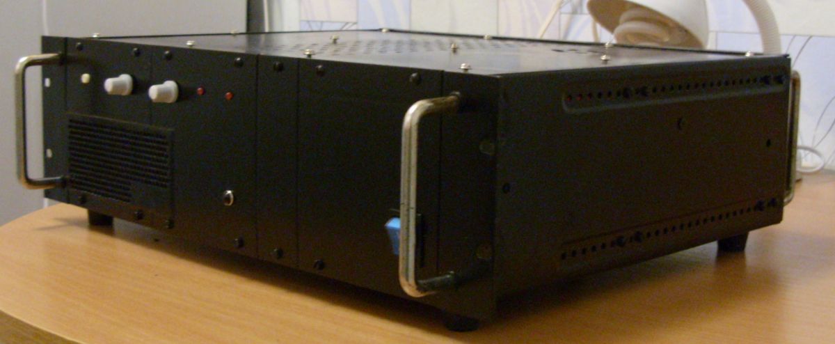

    Давайте хоть заодно покажу его вам.

    Бока, ну а как вы объясните что другая :
    Да, серебро там было - только обгорело всё.

    Заклёпка запрессована плохо , потому и всё вокруг подгоревшее, так горело не сразу а постепенно, пока уже не пошла дуга и не сварилось. А нормальная релюха работала без нагрева и отключила канал вовремя.

    Однако обратите внимание на то, как некогда плоская "шайба" вытянулась в конус.
    Добавлено через 2 минуты
    Сейчас ещё раз осмотрел реле - нет там признаков горения между клёпкой и пластиной.

    Следов горения нет, а то, что слева вверху всё что вокруг запрессовки- бурого цвета, окись.....?
    Звоните тестером заклёпку с пластиной, что там?
    Аватар для mAxSpace
    18,598
    По умолчанию Re: Подвела релюха.
    они сплавились воедино
    Добавлено через 1 минуту
    Чистая медь - чесное слово, только снаружи от температуры как свеженький паяльник потемнела.

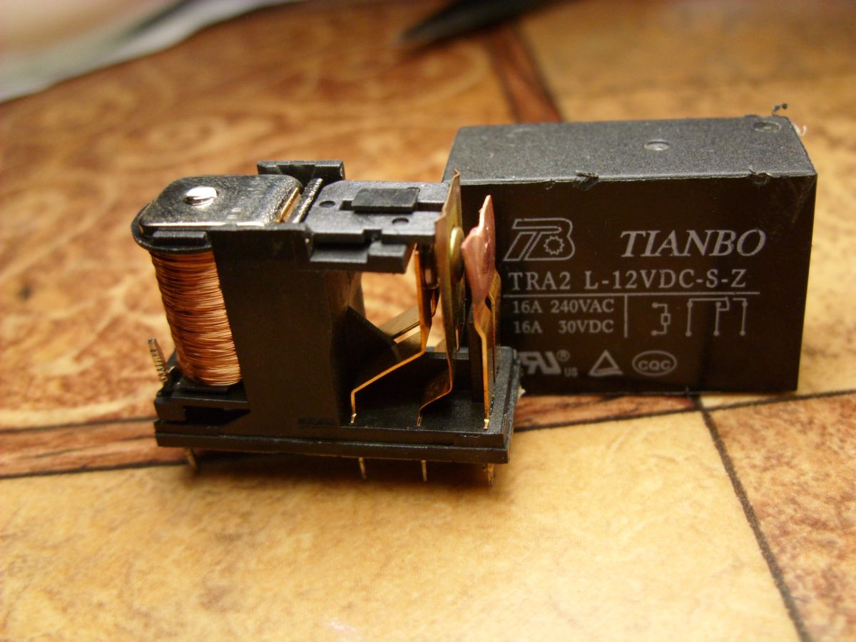

    На корпусе реле написанно-16A 30VDC
    Очевидно,что в аварийной ситуации,когда,например,закоротили выход и пробило выходной транзистор,и ток был в несколько раз больше допустимого,и напряжение между контактами-питание уся так ведь +/-85 вольт.И всё сварилось в одну кучу.
    Для уся с такой мощностью нужна реле на много мощнее-и по Imax,и особенно по VDCmax.
    Проволочки сам лично калибровал 12..13 ампер за 2 сек,
    Результат-сгоревшый басовик.
    Предохранитель можно было и на 16А ставить(в самом усе,за главными банками фильтра),но не самодельный на 2 сек. а быстрый заводской.

    Не надо страдать Х-ней. Реле надо брать с оговоренными характеристиками по току именно ПРИ МАКСИМАЛЬНОМ НАПРЯЖЕНИИ, т.е. если питание 85В, и нагрузка 4 Ома (точнее, 3.2) - значит, берем с контактами, рассчитанными именно на 27А при 90В ПОСТОЯННОГО (а не переменного) тока.
    Большинство реле (см. их даташиты) на постоянном токе не допускают коммутацию номинальной величины тока при напряжениях выше 14...28В, т.к. возникает дуга между контактами. На переменном токе дуга погасает за полпериода, но на постоянном - может гореть вплоть до сплавления/окисления контактов.
