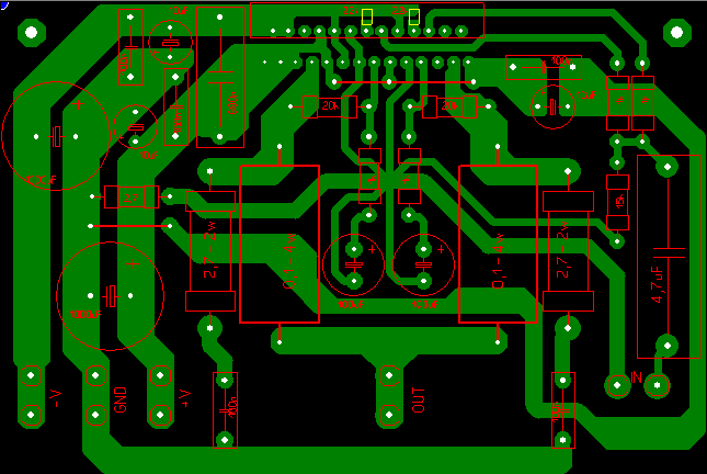

    Набросок платки, ЛМ4780 в параллель.

    Люди , а LM3886T можно на один радиатор две штуки сажать ?
  12. #651
    22.08.2005
    4
    По умолчанию Re: LM3886, как её готовить и как её есть :)
    Можно у них корпуса не металлические(на сколько я помню)
  13. #652
    24.07.2005
    Екатеринбург
    138
    Как раз металические (неизолированные)! А у TF изолированные.
    У ЛМ на скоко память мне неизменяет "минус" питания на корпусе. Так что можно, но радиатор будет под питанием.
    А вообще не рекомендуется. Только узнай сначала точно что на корпусе у неё.

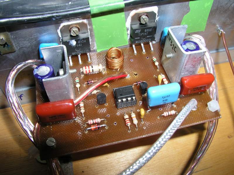

    а как их изолировать то ? они же винтиком прикручиваются к радиатору
  19. #658
    Старый знакомый Аватар для Lincor
    05.01.2004
    Москва. Новогиреево.
    794
    На винтик надевается ПВХ, а лучше фторопластовая трубка длинной ~1,5мм так, чтобы и винт (М2,5) проходил, и трубка в отверстие МС пролезала. Под головку подкладывется текстолитовая шайба. Всю жизнь так делаю. А, вот, нашел!
