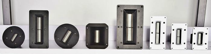

    Тема о ленточниках Fountek electronics.
    Вопрос в самом деле не простой. что то к ШП подойдет, другое - для 2-х, 3-х полоски. какие будут соображения?
    На данный момент линейка состоит из следующих моделей:
    Классическая линейка
    Neo Cd 1.0 12W 5 ohm 2.0-40 kHz 90dB/1M/2V
    Neo Cd 2.0 20W 7 ohm 1.2-40 kHz 98 dB
    Neo Cd 3.5H 16W 6 ohm 1.2-30 kHz 95.5 dB
    Neo CD 3.5M 16W 6 ohm 1.2-30 kHz 94 dB
    Neo Cd 3.0 17W 7 ohm 1.4-40 kHz 93 dB
    Neo Pro 5i 60W 7 ohm 0.85-40 kHz 100 dB
    Новая линейка NeoX. Широкая лента - 12 мм
    Neo X 1.0 20W 8 ohm 1,2-40 kHz 92 dB
    Neo X 2.0 25W 7 ohm 1,2-40 kHz 94 dB
    Neo X 3.0 30W 7 ohm 1,2-40 kHz 95 dB
    Канал youtube Depo196
    Страница Facebook

    Neсromant, СД2 имеет длинную ленту, Сд3 короткую, Х2 широкую и короче чем СД2, искажений по всем графикам меньше у СД2, не смотря на больший зазор Х2, + если еще покопаться, то можно найти СД2 от версаррай за 110 долларов шт.Вы действительно все еще хотите Х2?
    Zork1, убедительно. Варсаррай это что за зверь?

    Смотрите пост 654, там Юрий и упоминает их.Это проАС в которой установлены по два СД2, сделанных Фоунтеком для Пивей.
    Действительно на графике симуляции ачх видно что 3.5, но на графике передаточных характеристик фильтра 4кгц и заявлено в статье 4.Фильтр я не менял.

    Стоит, это СД2 сделанный Фоунтеком для Пивей и о АС с ними говорилось выше https://forum.vegalab.ru/showthread.php?t=10411&page=15 пост 292, и пост 654

    Нет, все совсем другое, сравните конструкцию и мембрану
